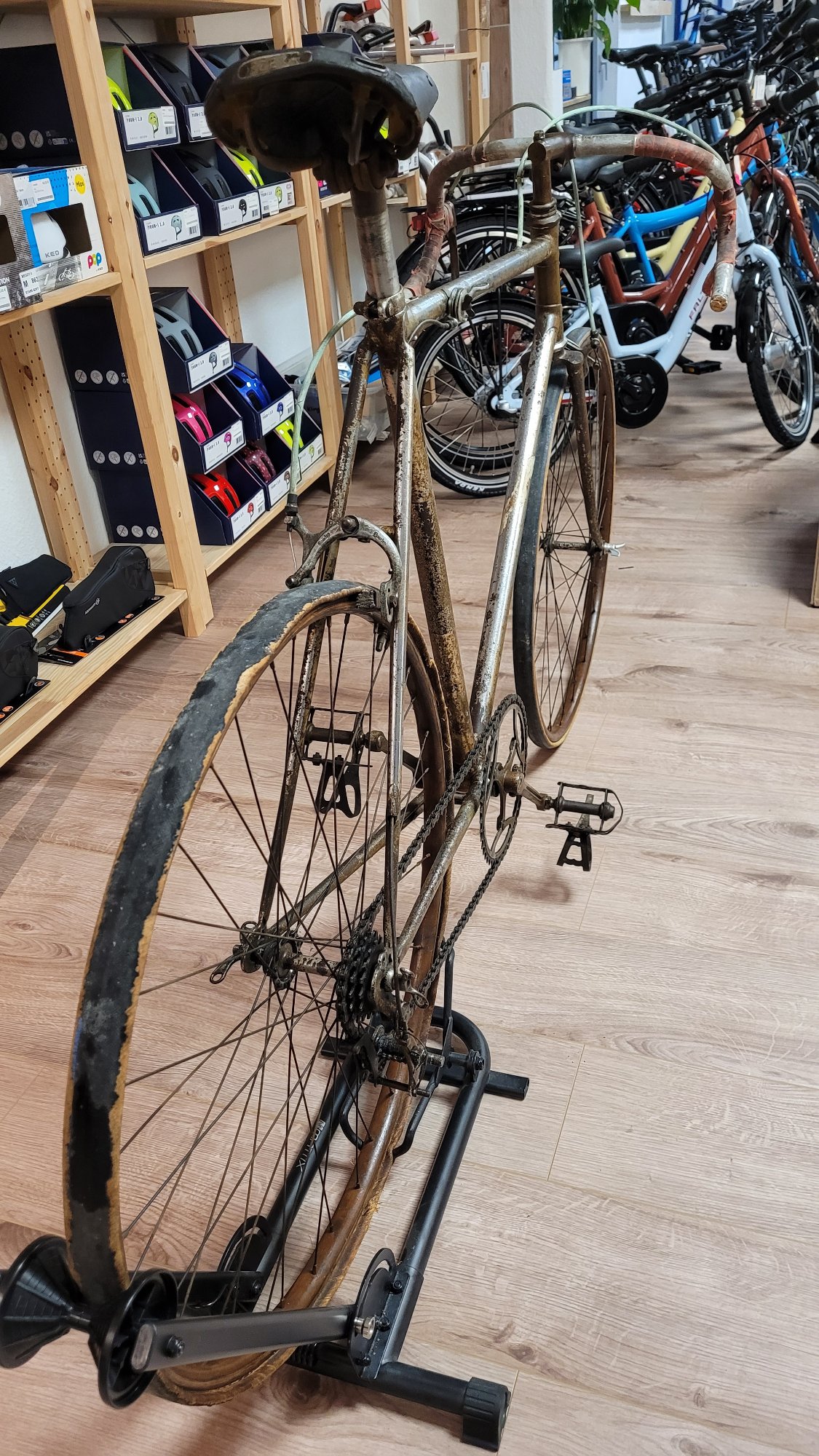

Es handelt sich um ein Nizzarda Rennrad, Baujahr ca. 1940.
Im Post "Mein Fang des Tages" hatte ich es bereits vorgestellt und es wurde dort bekundet, dass es ein interessantes Projekt sei.
Am Liebsten möchte ich das Nizzarda wieder auf die Straße bringen. Die Patina soll dabei erhalten bleiben.

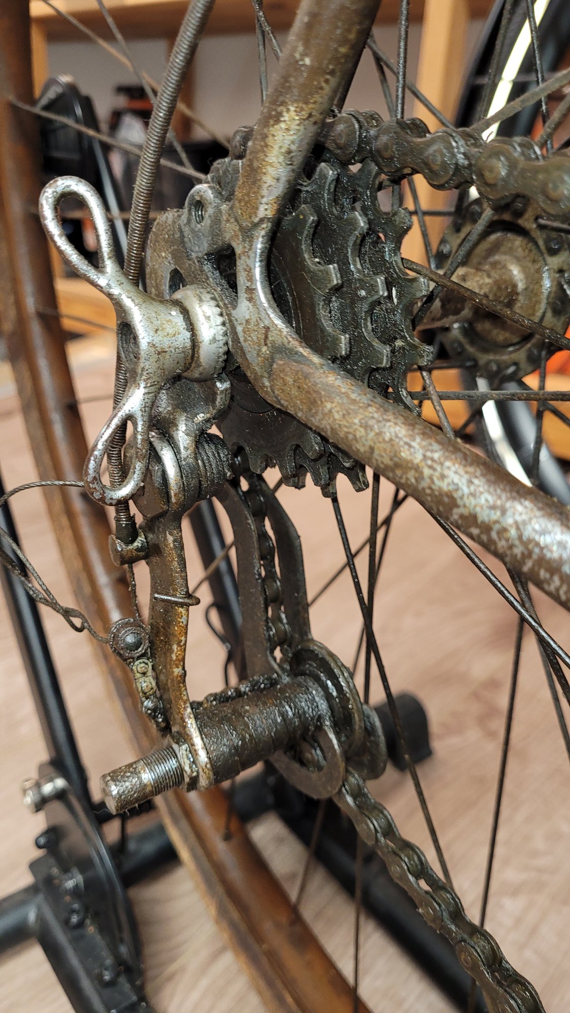

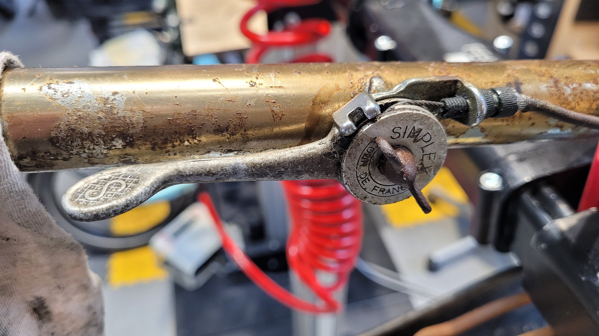

Simplex Tour de France Schalthebel am Oberrohr, das Schaltwerk hat noch kein oberes Leitröllchen.

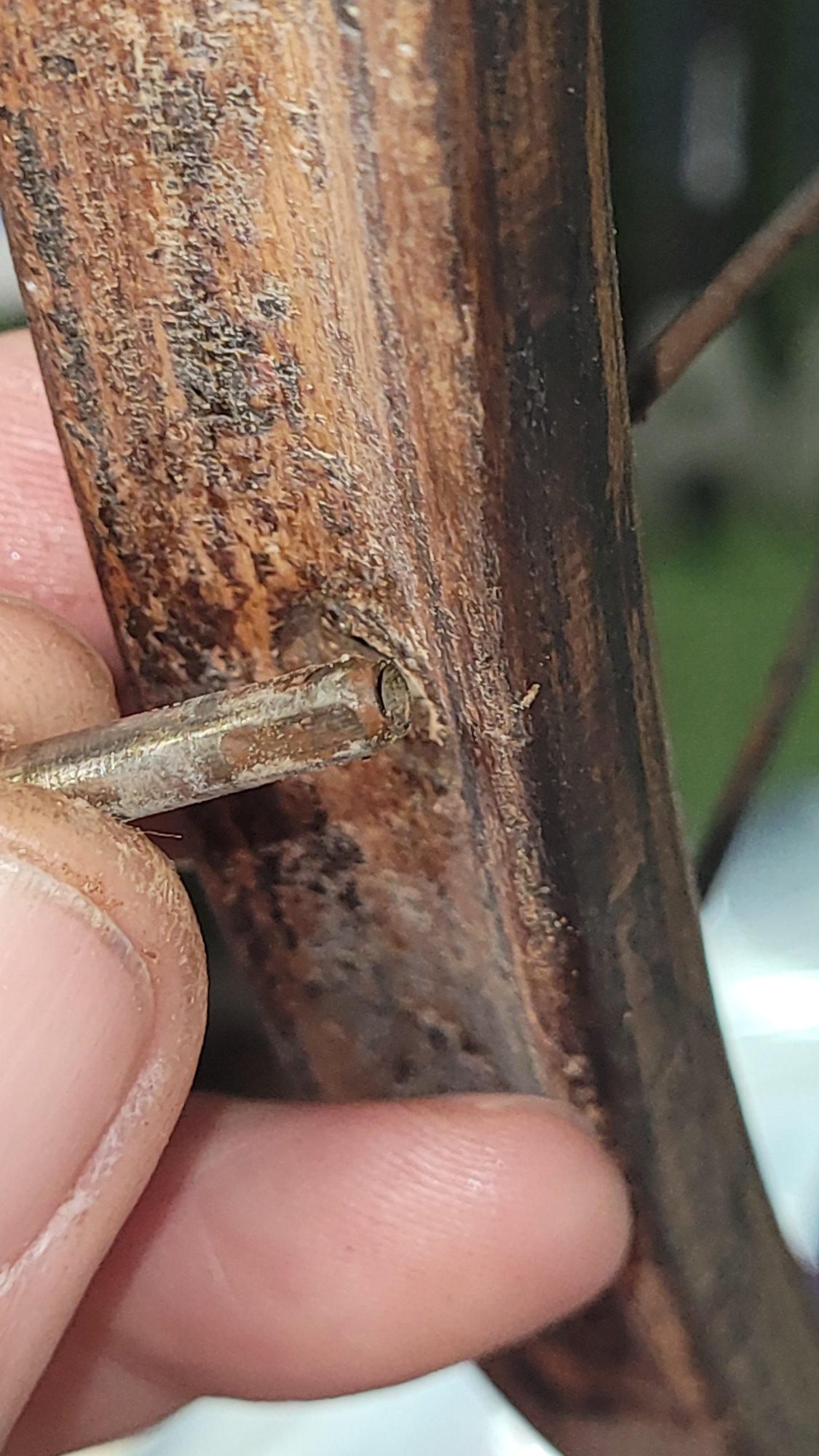

Die Holzfelgen sind mit Lasur übermalt,
eine Speichen Spannung ist quasi nicht vorhanden.

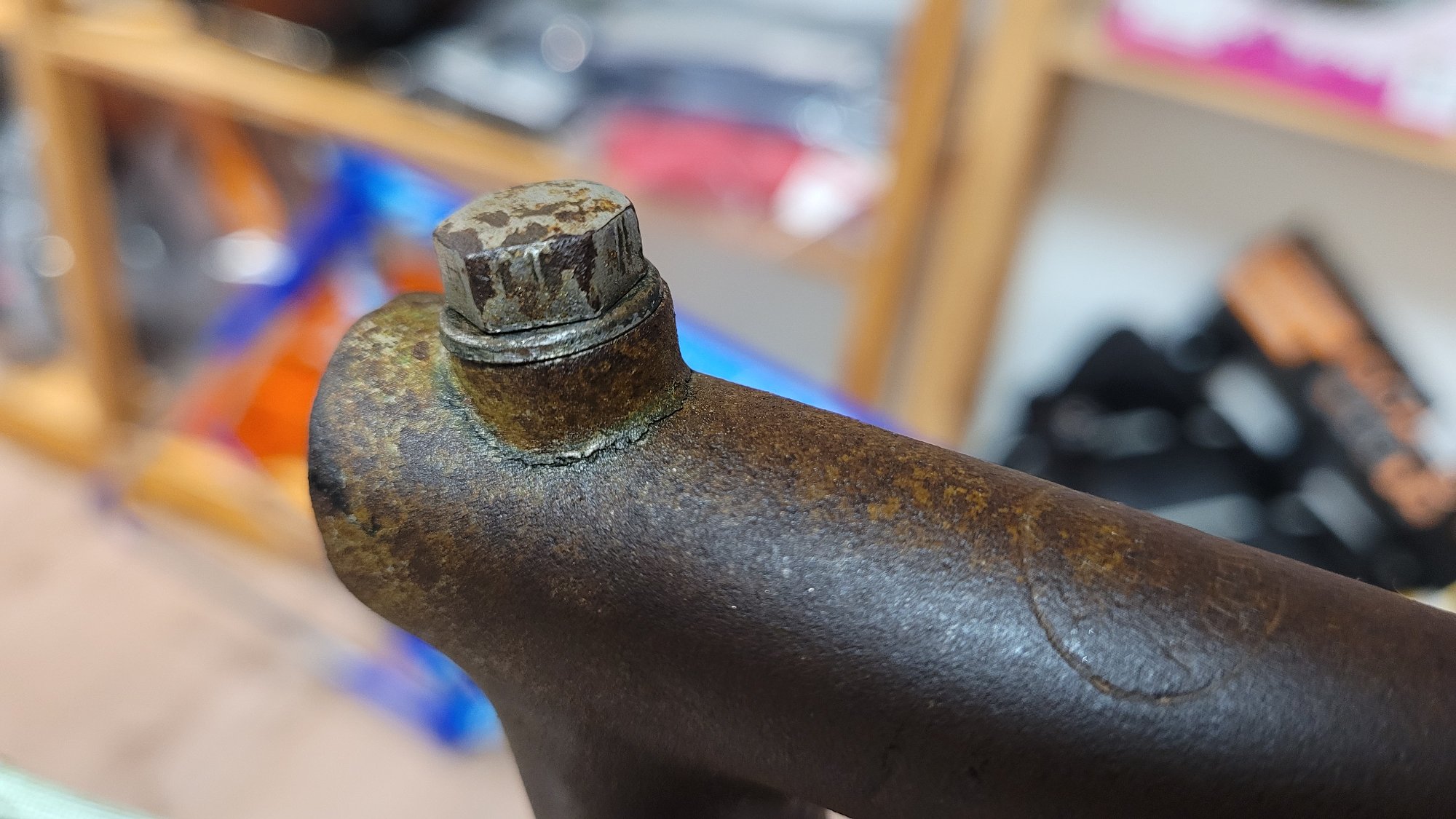

Der Lenkervorbau ist im Gabelschaft festkorrodiert. Viele Teile scheinen wirklich original zu sein, auch der Kurbelsatz.

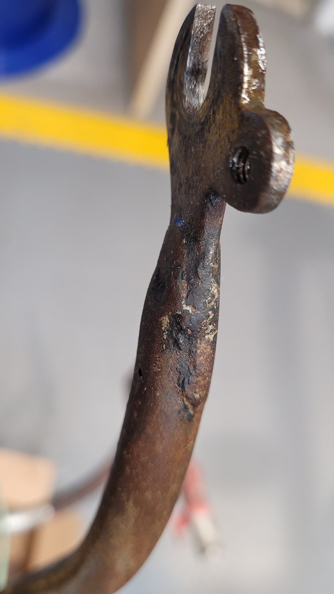

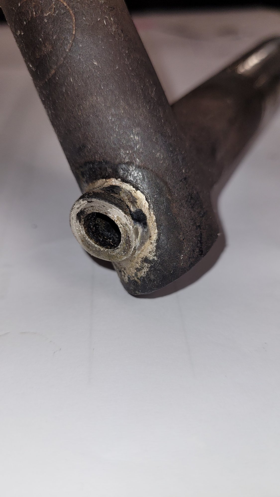

Leider durfte ich feststellen, daß die Gabel einmal schlecht am rechten Ausfallende repariert wurde. 😪
Das hält sicherlich schon Jahrzehnte, ist aber schief reingebrutzelt worden.
Der italienische Verkäufer hat mir versprochen eine Ersatzgabel zuzusenden.
Auf den Bildern sieht das mit dem ausfallende der Gabel gar nicht so Übel aus. Die lässt sich doch sicher richten. Eine Austauschgabel würde das Projekt unauthentischer werden lassen.

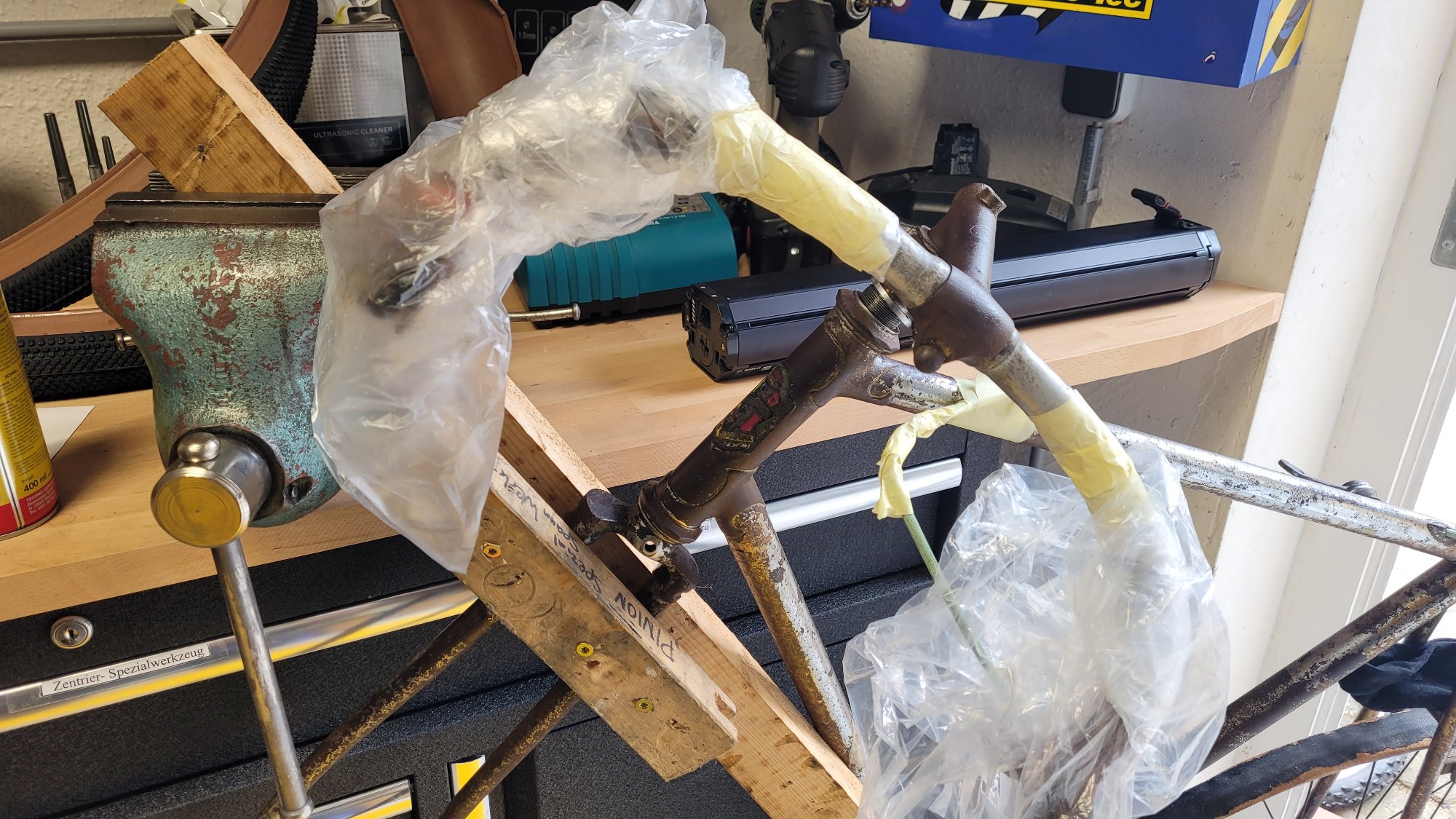

Ja, ich habe auch Bauchschmerzen mit der Gabel. Noch ist diese innig mit dem Vorbau verbunden, da bislang alle Lösungsversuche scheiterten. In der nächsten Woche teste ich Metaflux.

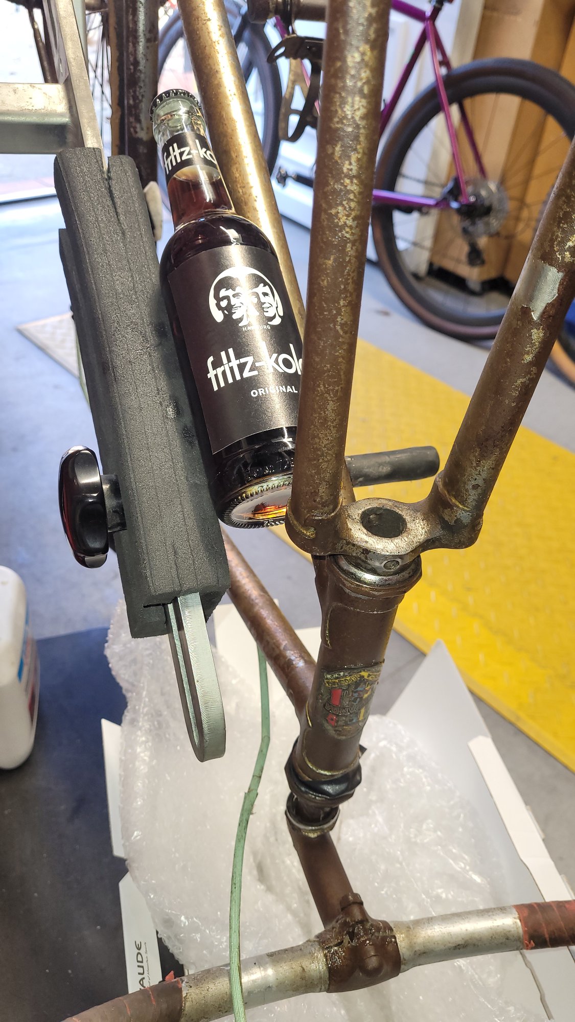

Versuche doch mal den Gabelkopf zwischen zwei Schonbacken in den Schraubstock einzuspannen und über den Lenker am Vorbau zu drehen.
Hat bei mir schonmal funktioniert ohne Macken am Gabelkopf zu hinterlassen.

Die Gabel sollte reparierbar sein, denke ich.

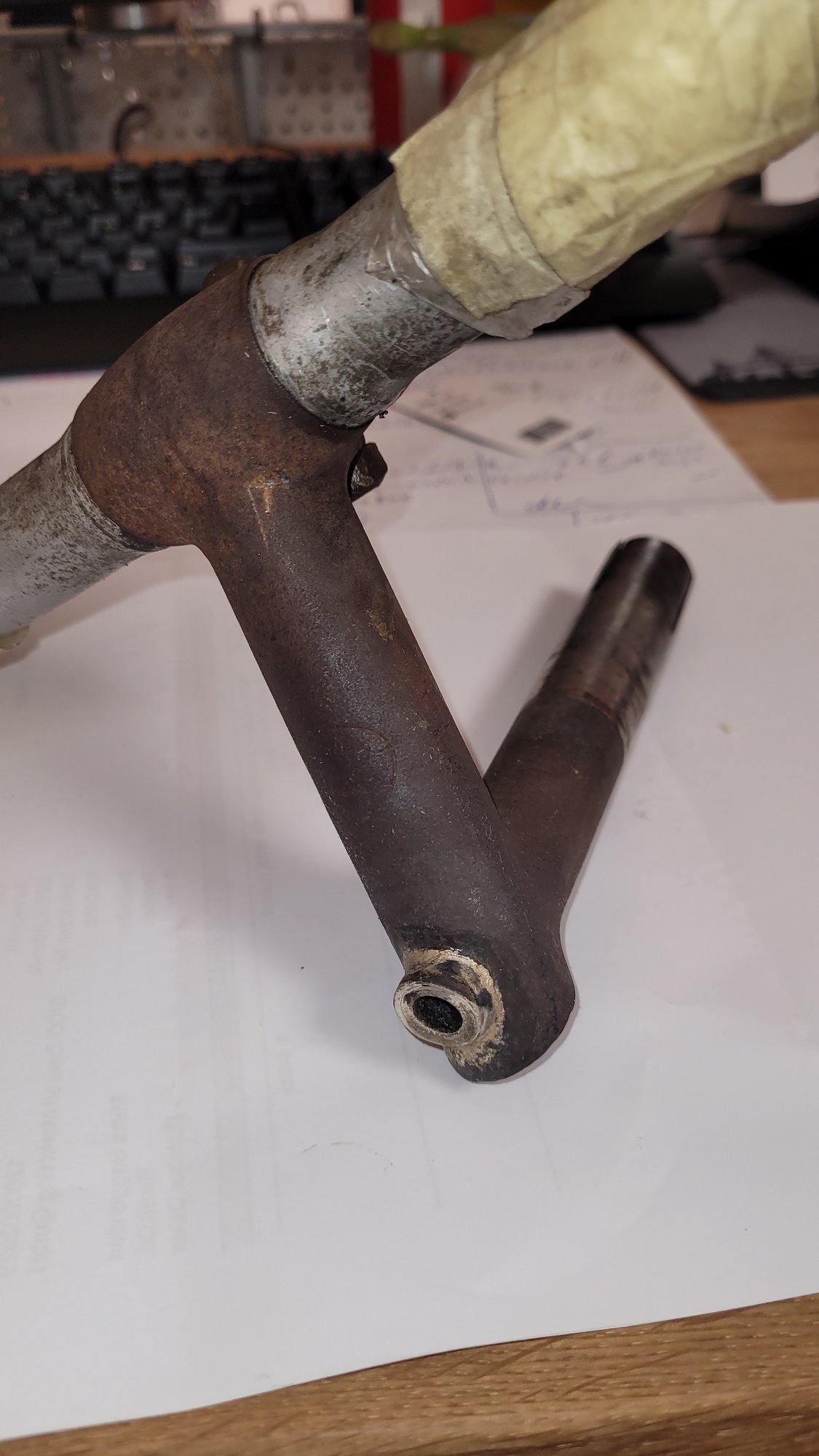

Ja, mit dem Vermurksen kann ich leider auch am Nizzarda schon dienlich sein:
😪Seht Ihr die aufgegangene Verlötung am Vorbau?
Ich habe jetzt für die Zukunft gelernt, wirklich vorsichtig zu sein, zumal das alles nicht eilt.

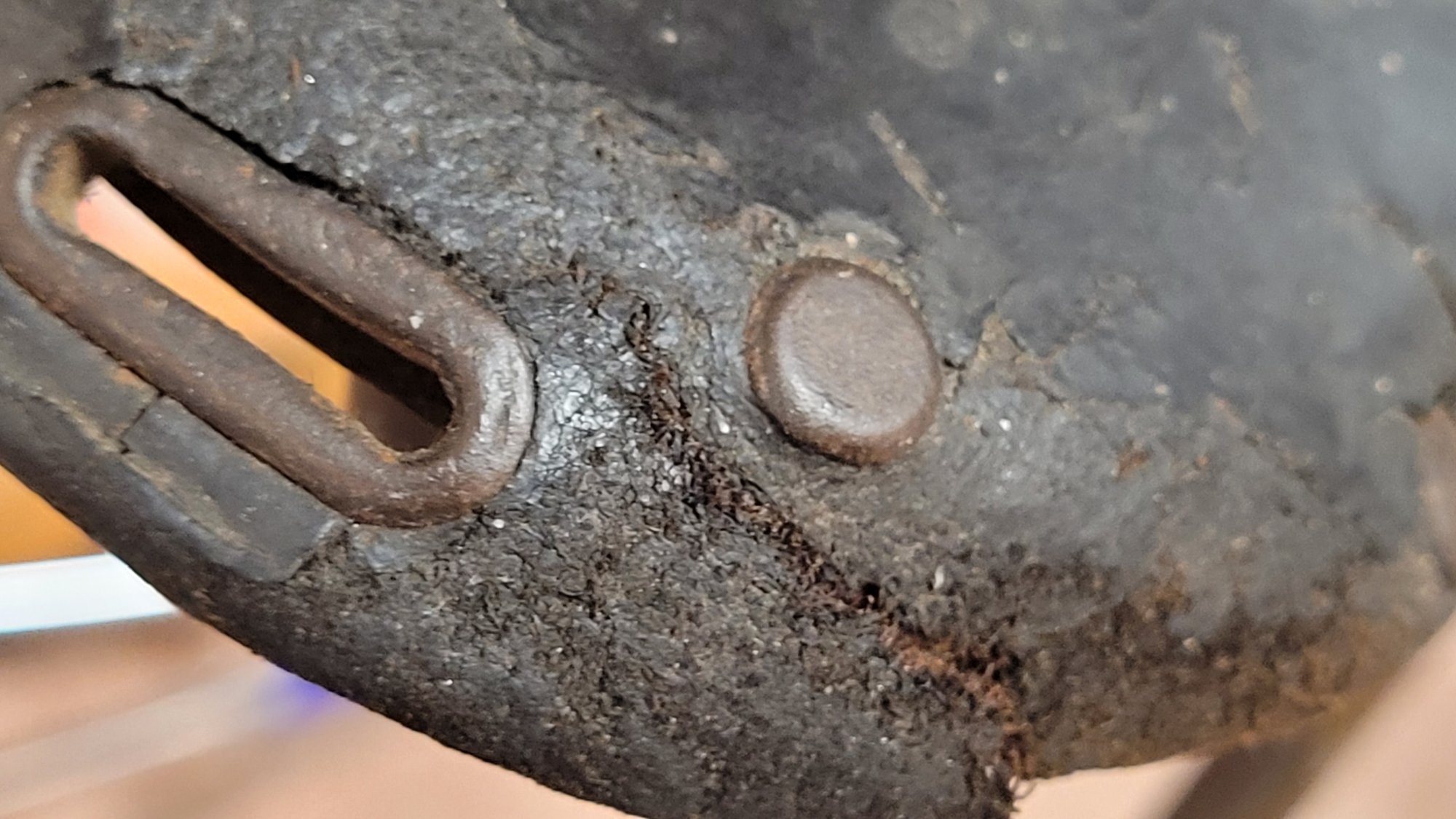

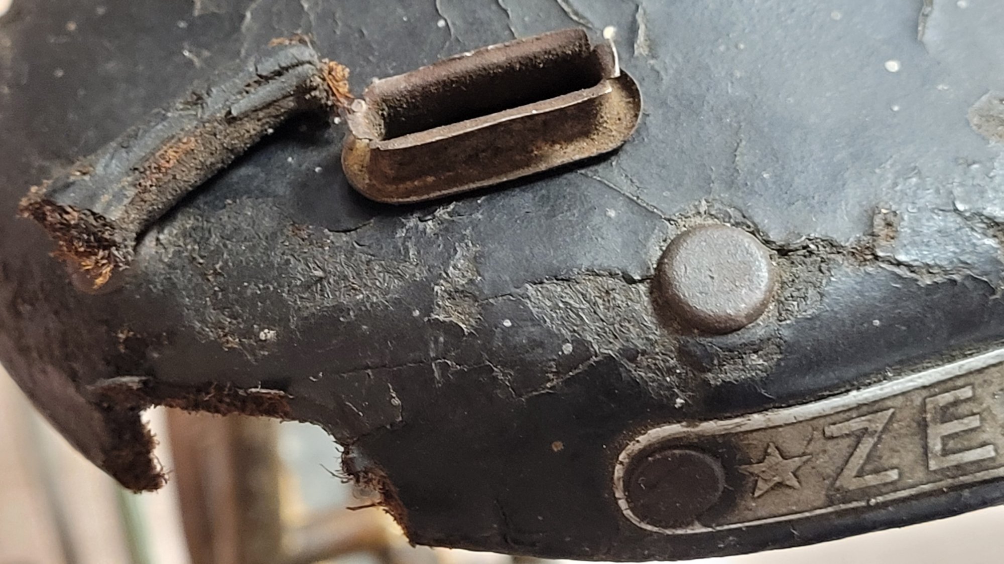

Der Sattel zerfällt.

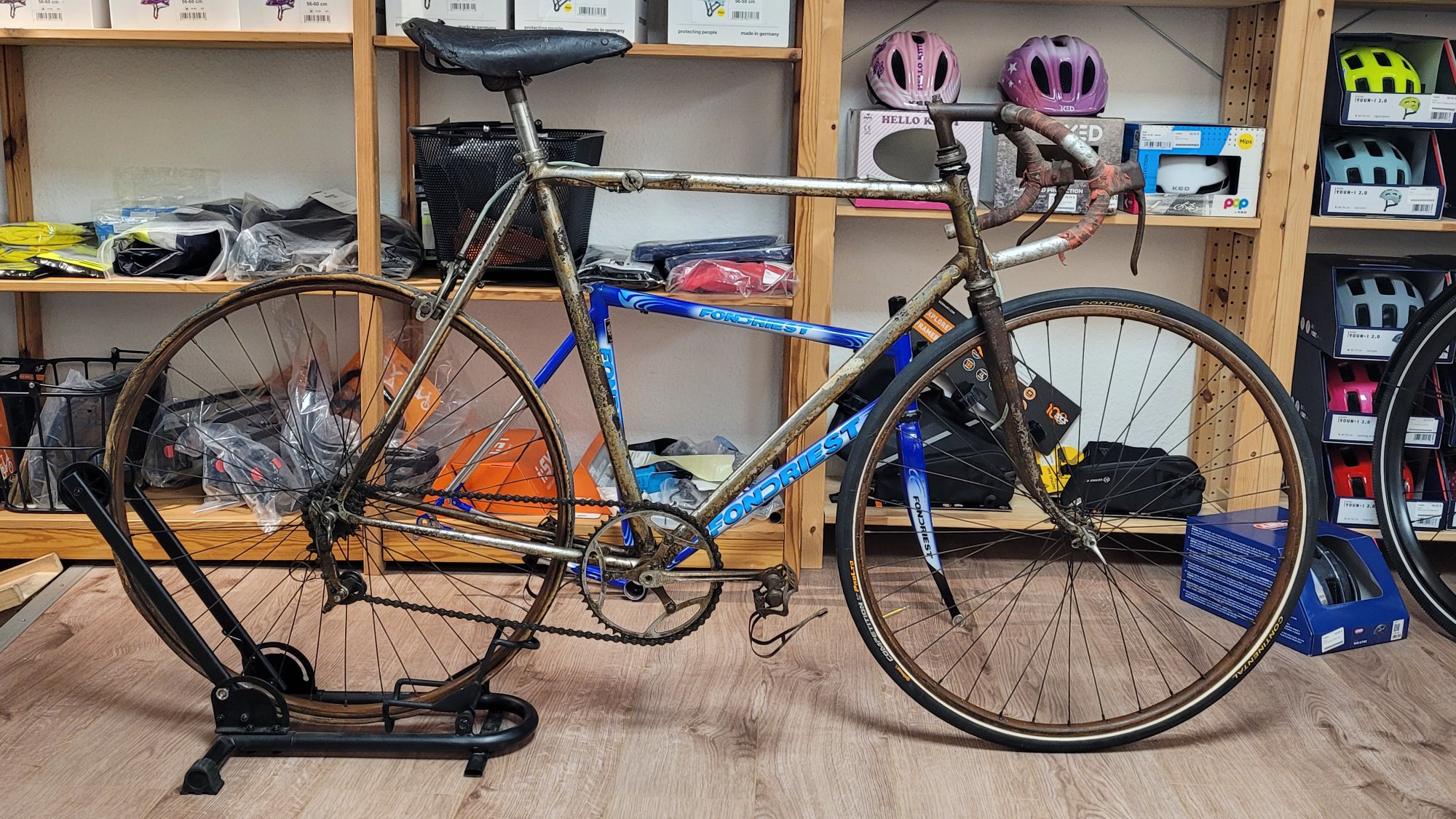

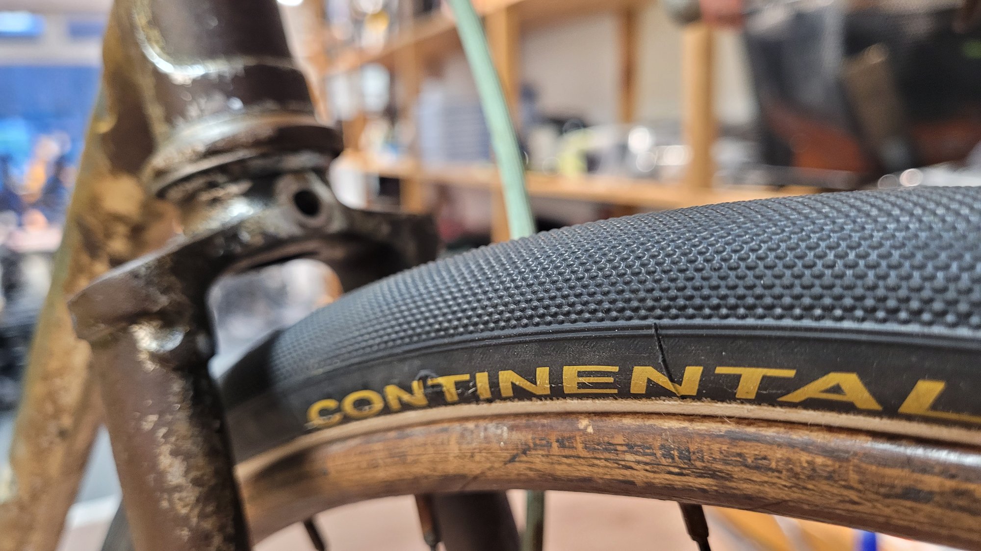

Als Reifen habe ich vorne testweise einen rustikalen Conti aufgezogen.

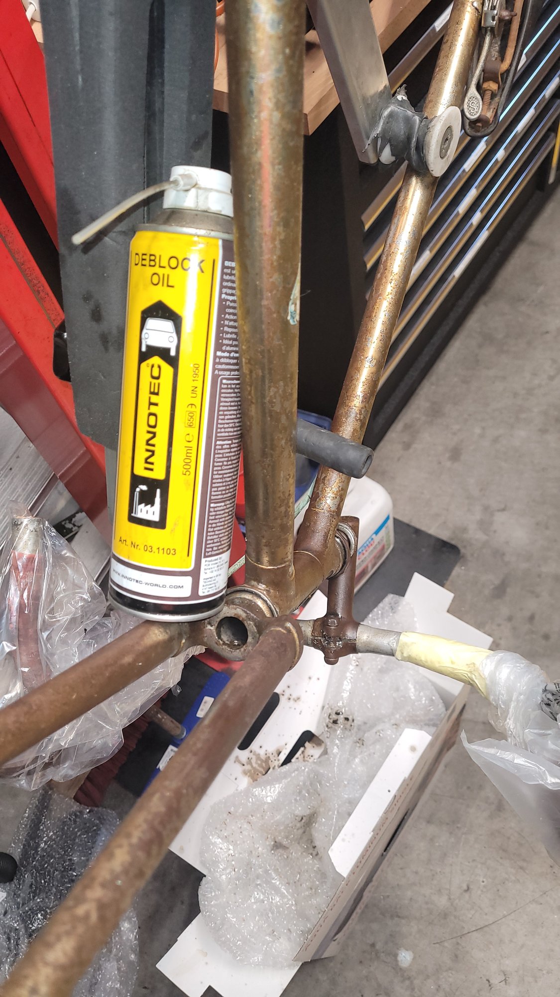

Nach der Fritz-Kola noch einmal das Zeug, welches bislang alles gelöst hat :
Erfolg? Nö! 😪
Mit erwärmten Rahmen/Gabel riecht es zwar toll chemisch, aber nüschts tut sich.
Morgen kommt das neue Wundermittel.
Habe vorhin mal alle Nippel des Vorderräder gelöst und liebevoll geölt. Danach etwas Speichenspannung aufgebaut und minimal zentriert. Wahrscheinlich kann damit gefahren werden. Die rostigen Speichen sind eigentlich etwas zu lang.

Der Vorbau steckt nach wie vor in der Gabel fest, kein Lösungsmittel zeigte bisher eine Wirkung.
20250409_150412.jpgAuch eine Gewindestange hatte ich schon den Gabelkopf hindurch zum Vorbau gesteckt, um mit zwei Muttern ordentlich Zug auf den Vorbauschaft zu bringen. Nüschts! 🙄

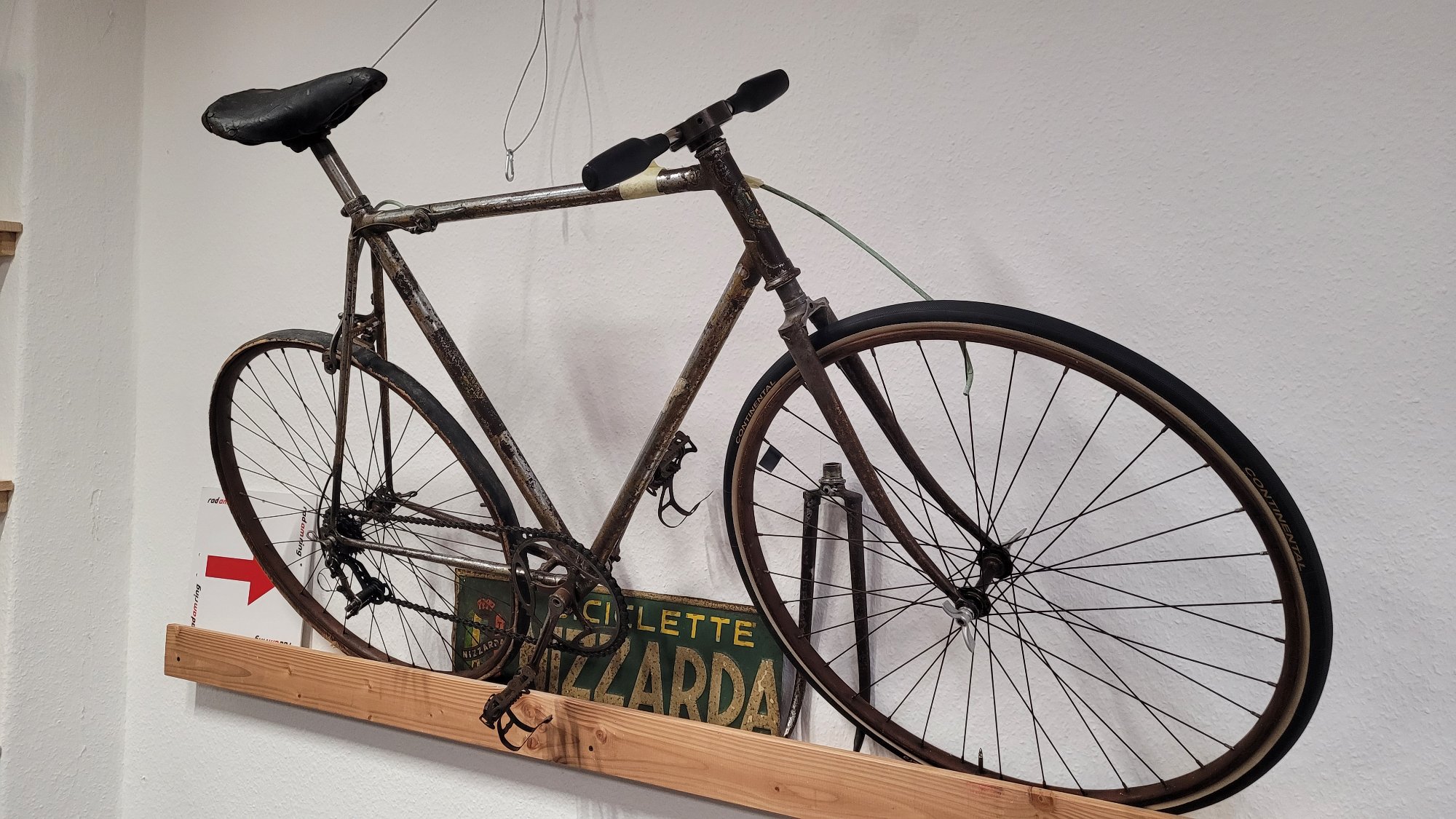

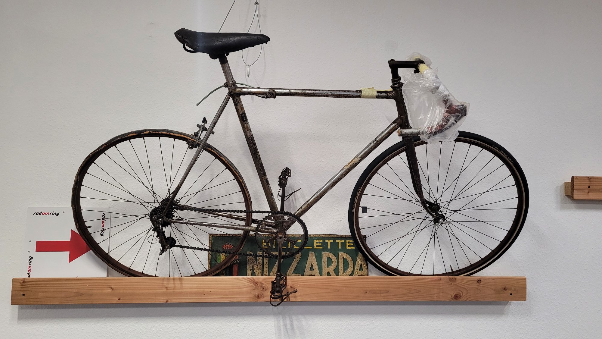

Erst einmal habe ich das Nizzarda jetzt zur Belustigung aller Kunden in die Ausstellung meines Fahrradgeschäftes gehängt.

Hast du schonmal die Gabelkrone in den Schraubstock zwischen zwei Schonbacken eingespannt und über den Lenker versucht zu drehen? Hat bei mir schonmal funktioniert.
Moin Armin, auf dem vorletzten Bild siehst Du schon meine Kantholz-Schonbacken Konstruktion im Schraubstock. Den Lenker und den - Vorbau möchte ich nicht weiter durch pure Gewalt belasten. Eventuell muss die Gabel gehen. Sie ist zwar original aber der Zustand ist auch sicherheitstechnisch grenzwertig. Ich habe schon begonnen eine Ersatzgabel vorzubereiten.
Trotzdem werde ich über Ostern noch versuchen den Vorbau zu lösen.

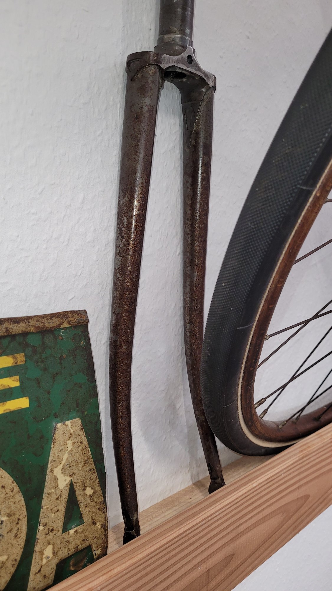

Die potentielle Ersatzgabel:
Die ist sicherlich zwanzig Jahre jünger, macht aber optisch einen sehr passenden Eindruck.

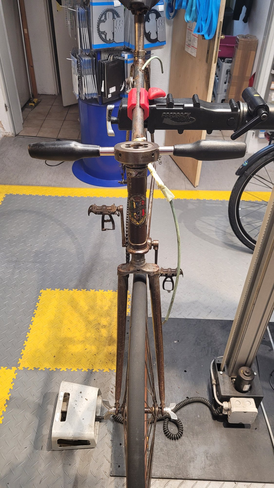

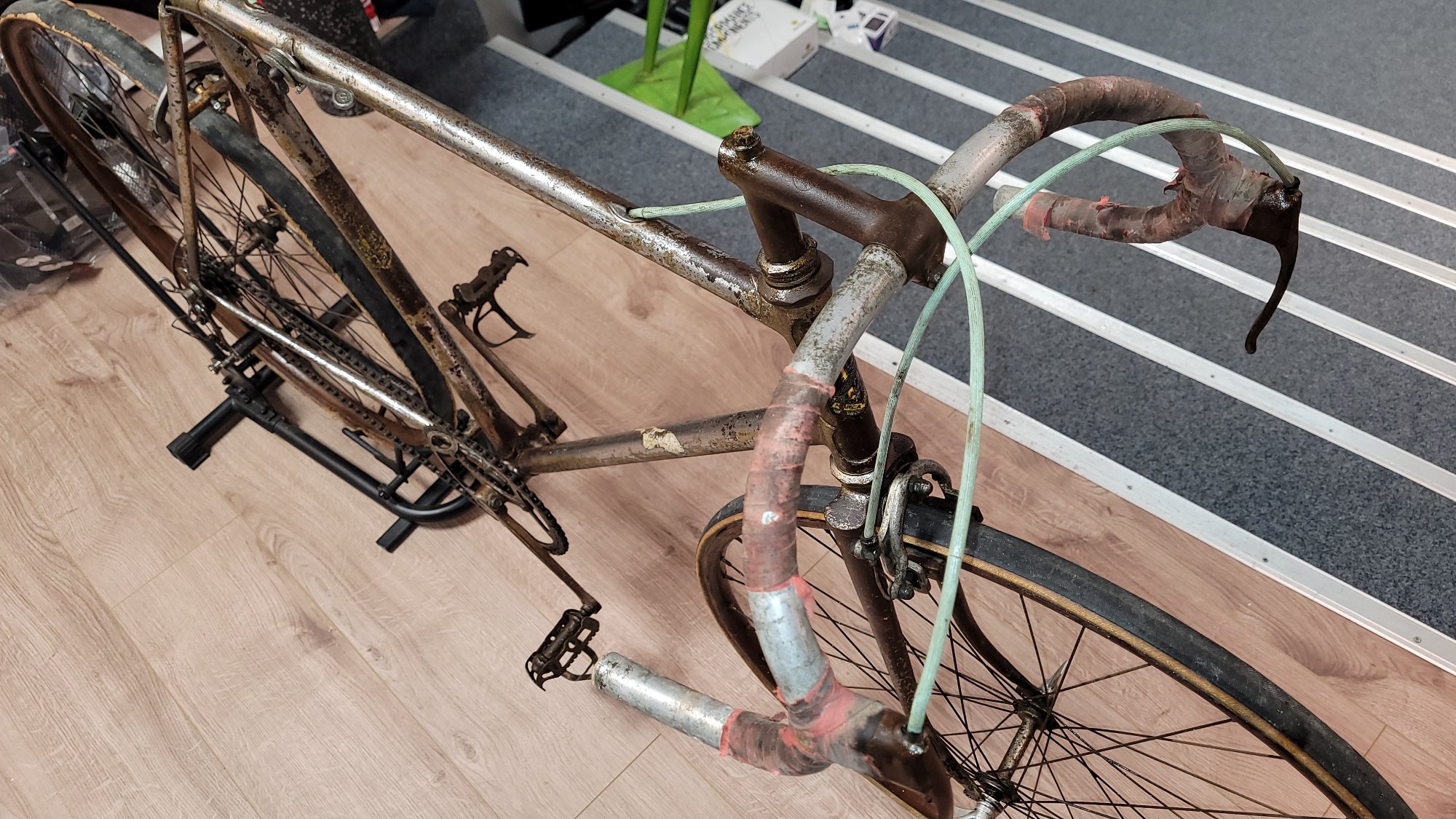

Das Rad hat jetzt zwischendurch einen echt coolen Lenker bekommen:

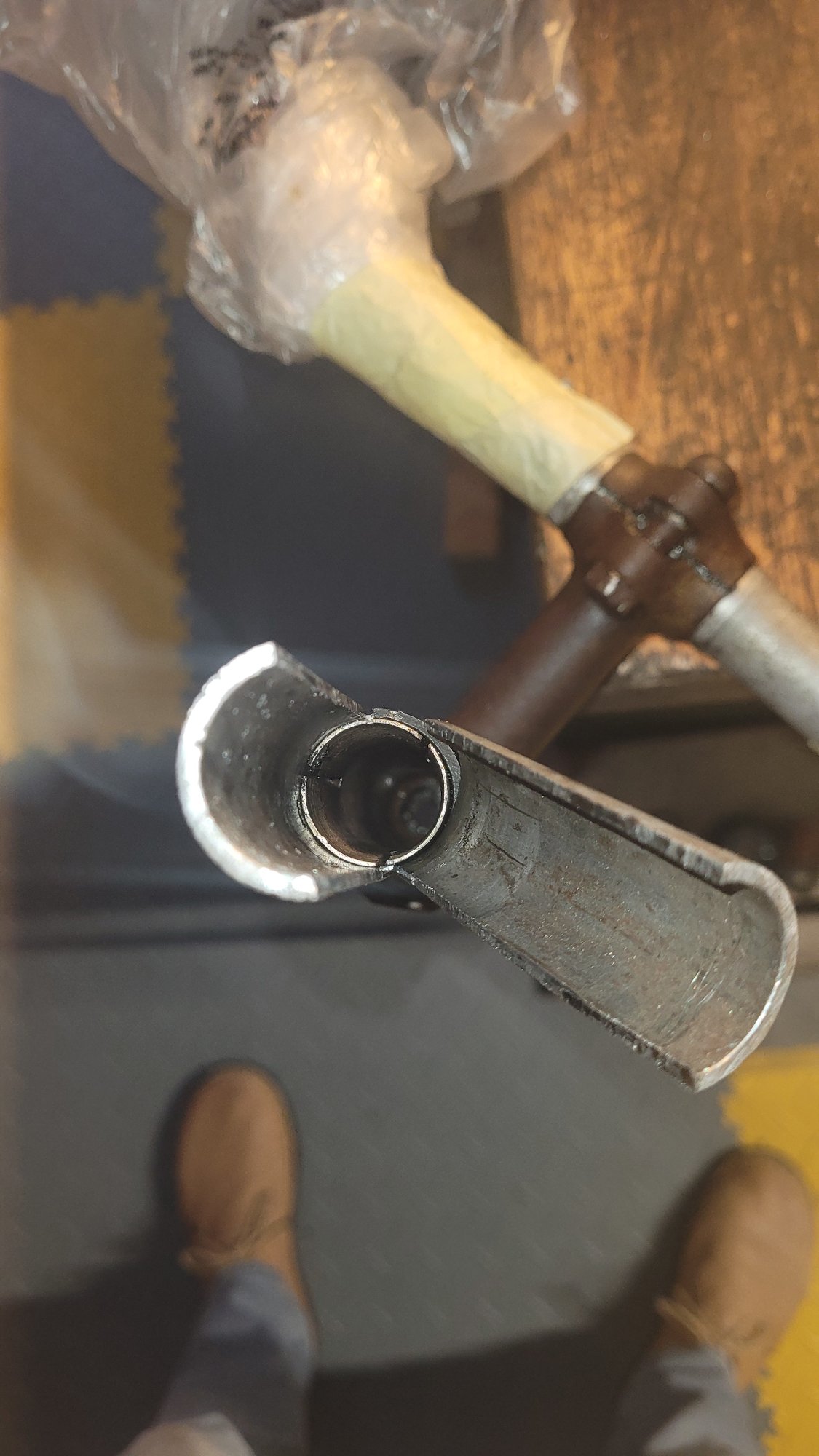

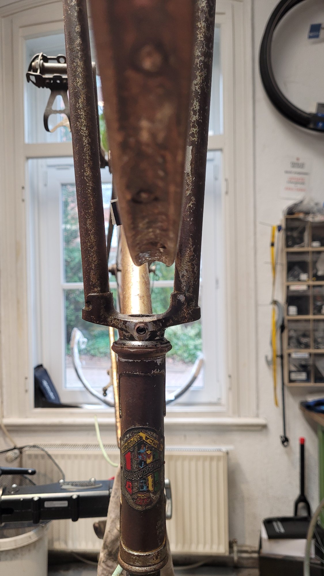

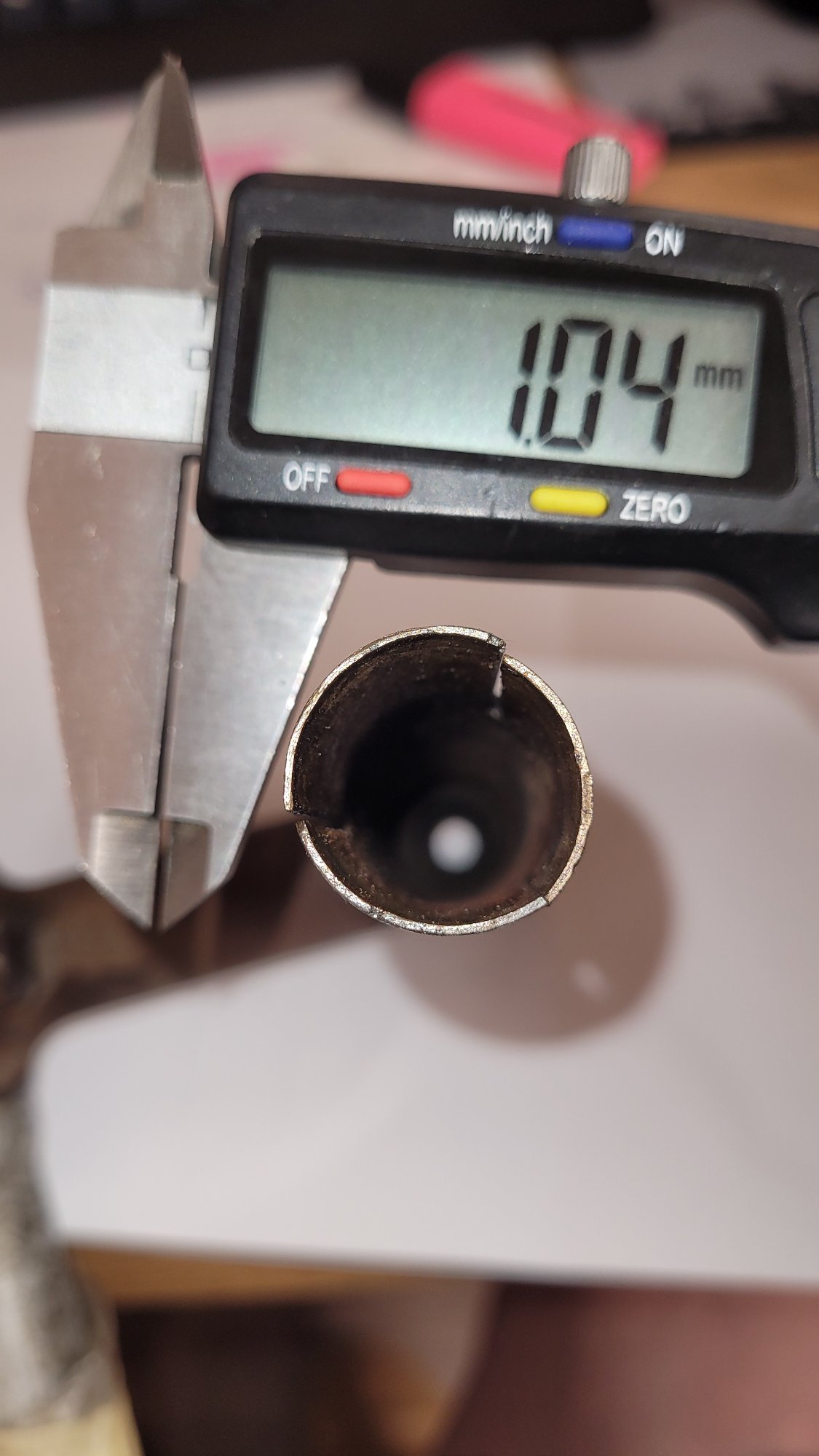

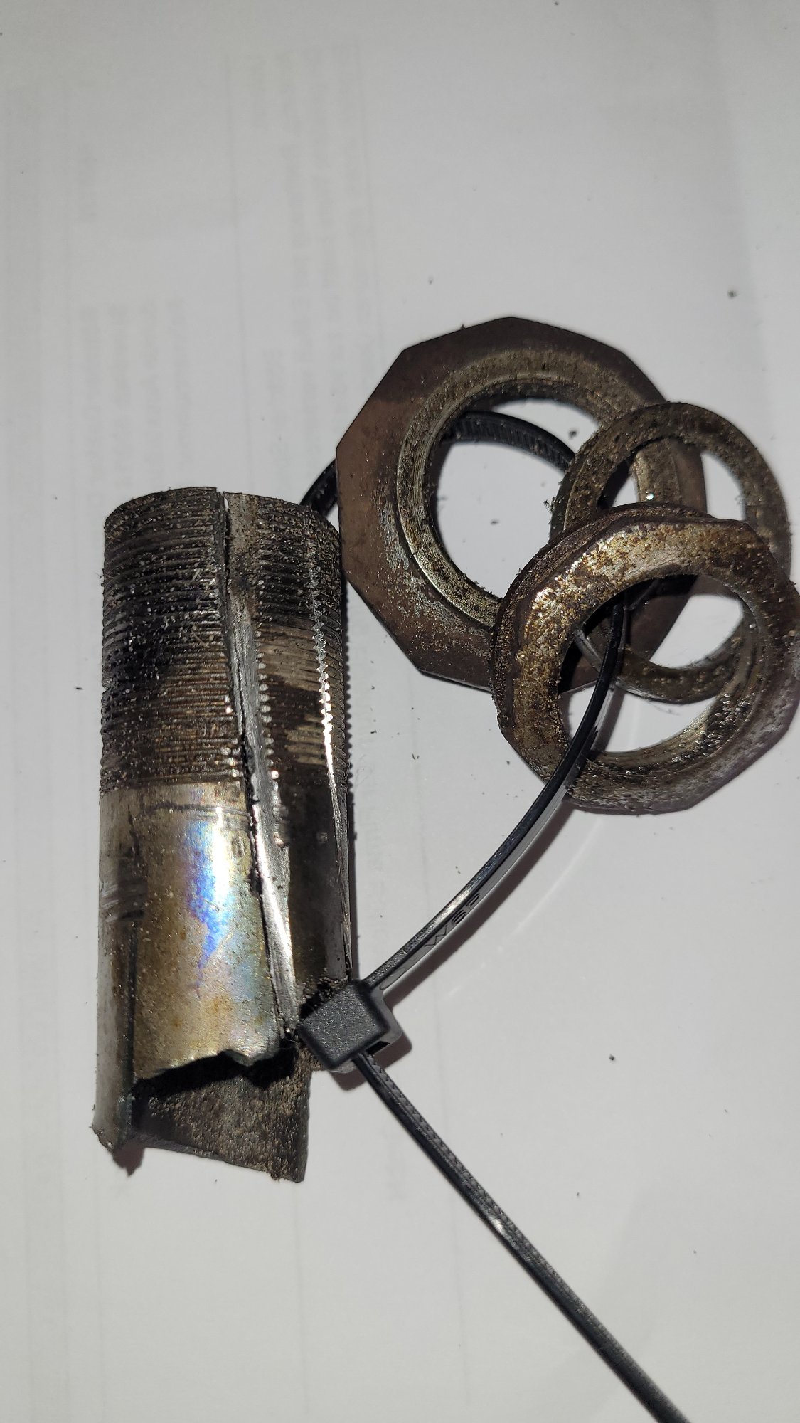

Die alte Gabel habe ich abgesägt und bei diesem Zustand mit der Erkenntnis, dass mir hier nur ein Profi weiterhelfen kann, die Demontage des verbliebenen Gabelschaftes am Vorbau abgebrochen:
Ein Heißluftgebläse in Kombination mit Kältespray und Chemie plus Gewalt hatte einfach nicht gereicht.
An der Verfärbung des Schaftes kann gut gesehen werden, dass hier weit mehr als 300Grad aus meinem Heißluftgebläse im Spiel waren.
Der erfolgreich befreite Vorbauschaft hat eine Wandstärke von nur einem Millimeter!
Dankenswerterweise wurde auch gleich noch der Riss am Vorbau behandelt.
Etwas schöner werde ich die Lötstelle sicherlich noch hinbekommen.
