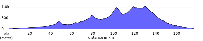

Gestern habe ich eine laengere Testfahrt gemacht (179 km mit 2450 m Steigung, 5 Bergpaesse, bis zu 35 Grad C) und dabei den Batterieladezustand beobachtet.
elevation_profile
Ich hatte eine externe USB-Batterie dabei, setzte dieser aber absichtlich nicht ein um die Laufzeit der internen Batterie zu ermitteln. Laut Hersteller haelt die Batterie 14 Stunden durch. Ich war ueber 15 Stunden unterwegs, davon 11 Stunden in Bewegung, der Rest Fotopausen, Essen, Trinken, Unterhaltungen, usw. Das Geraet schaltete sich nach 14 Stunden 51 Minuten Aufzeichnung mit der Meldung "Battery low. Good Bye" ab.
Allerdings war der angezeigte Ladezustand im Grossen und Ganzen recht optimistisch. Anfaenglich fiel der Wert sehr langsam. Sogar nach 12 Stunden zeigte es noch 70% verbleibende Ladung an, so dass man 36 Stunden Gesamtlaufzeit erwarten wuerde. Dieser Wert fiel dann ziemlich rapide auf 18%. Von da bis zum Ende waren es weniger als eine halbe Stunde, wenn ich mich richtig erinnere.
Fazit: Die angegebene Batterielaufzeit des Herstellers entspricht sehr gut der Realitaet. Man sollte sich jedoch nicht uebermaessig auf die angezeigte verbleibende Batteriekapazitaet in Prozent verlassen und stattdessen die verstrichene Zeit in Stunden im Auge behalten. Am besten ist es, auf Fahrten laenger als 14 Stunden eine USB-Batterie dabei zu haben und im Betrieb nachzuladen (entsprechende Option in den Einstellungen zum Laden vom USB-Port vorher aktivieren).

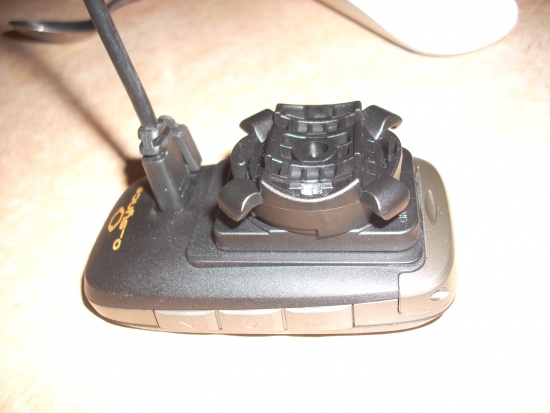

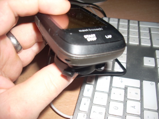

Frage an alle bevor ich den Support bemühe:
Ich habe inzwischen zwei n2c (lange Geschichte, s.o.), leider hat der 2. die neue Befestigung zum Drehen - das ist scheiße, denn ich will beide am gleichen Halter benutzen können. Hat jemand eine Idee ob und wie man die neue Befestigung auf die alte umbauen kann?
Oder wenn das nicht geht, mag hier jemand seinen sehr gut erhaltenen nc2 mit "Klammerbestigung" gegen einen brandneuen und bisher ungenutzten (aber mit offiziellem Kaufdatum 16.5.2013) n2c mit "Drehbefestigung" tauschen?
Ein n2c mit Drehbefestigung? Habe ich noch nie gesehen... kannst du mal ein Bild von der Halterung machen und hier reinstellen? würde mich mal interessieren, was die da geändert haben.
Das sieht auf den ersten Blick schon viel besser aus. Leider haben diejenigen die ein navi2coach schon angeschafft haben keinen Vorteil hiervon. Umruesten scheint mir unmoeglich. Ich habe inzwischen eine Loesung gefunden fuer die Montage auf dem Vorbau (flacher Halter). Habe mir von 3M Klett-power pads gekauft, rund mit 19 mm Durchmesser und je einen auf die Unterseite des Halters und den Vorbau geklebt (sind selbstklebend). Danach Halter mit Kabelbinder am Vorbau befestigt. Da die Pads ein bisschen nachgeben und sich gleichzeitig ineinander verhacken sitzt der Halter jetzt bombenfest auf dem Vorbau; die Dicke der Pads sorgt gleichzeitig dafuer dass die Wippe des Halters nicht auf dem Vorbau aufsitzt sondern ein ausreichend breiter Spalt entstanden ist, so dass ich den navi2coach einfach herausnehmen kann. Bombensichere Loesung. Die 3M Pads habe ich in einer Verpackung von 16 Stueck fuer ein Paar Euro gekauft.
