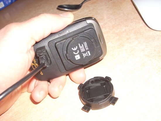

Mal ne Frage an die Marken-Untereuen hier: sieht der n2c-Drehverschluss nicht so aus als ob er mit einem Garmin-Drehverschluss kompatibel ist?
Auf dem Foto sieht man vier Ohren zum Verriegeln:
Das Garmin hat nur zwei und auch die Garmin-Halterung hat nur zwei Kerben, in die man das Geraet einsetzt und per Vierteldrehung verriegelt. Der n2c-Drehverschluss sieht nach Verriegelung per Achteldrehung aus.
Eventuell koennte man es Garmin-kompatibel machen, indem man zwei Ohren abschleift (nicht ausprobiert, keine Gewaehr!).
Nach einer Reklamation ( die Buchse für den USB-Anschluß war ausgebrochen) habe ich ein neues Gerät bekommen und glücklicherweise eben den mit Drehverschluß.
DIe hätten den natürlich auch gleich Garmin kompatibel machen können, haben sie aber nicht. Jetzt konnte ich ihn aber, wie im anderen post schon angedeutet, mit diesem Bar Fly Hlater kombinieren: Bar Fly for Cycle Ops.
Passt und sitzt gut fest.
Von daher würde ich auch nicht den Versuch wagen, da etwas abzuschleifen, da nicht garantiert ist, dass es dann in andere Halter passt.
