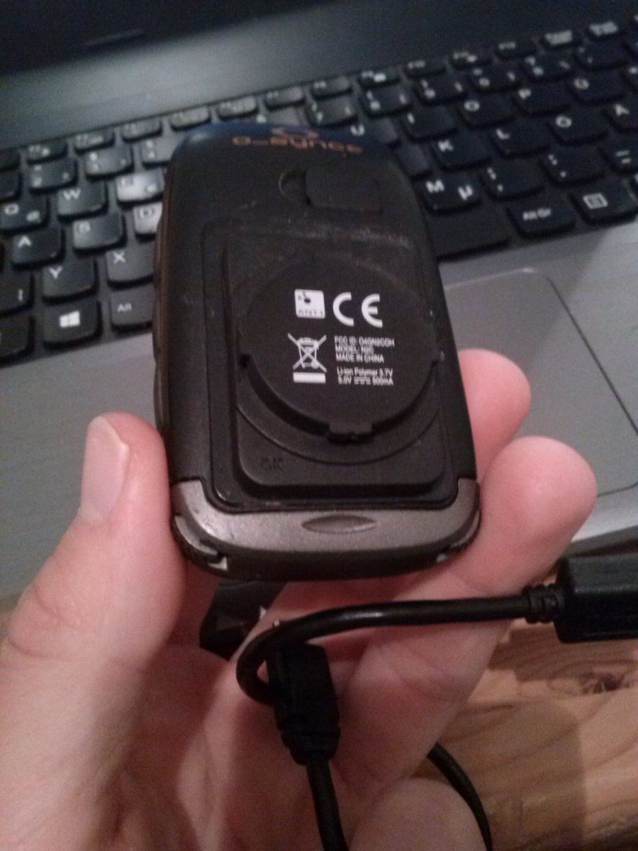

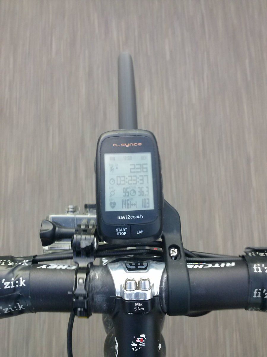

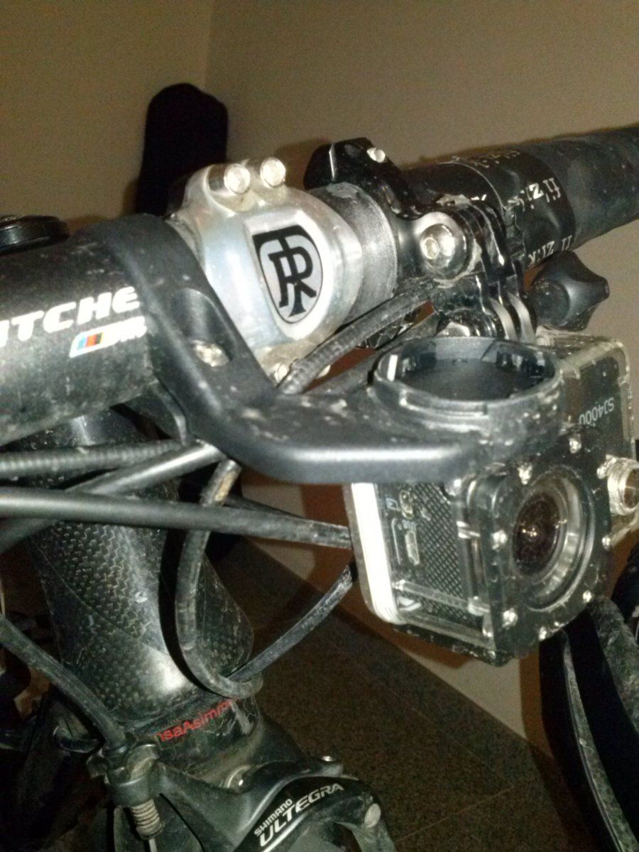

Hey, also kleiner Bericht: Habe den alten N2C letzte Woche Dienstag eingeschickt, als ich gestern aus dem Kurzurlaub wiederkam war er schon da, kann nicht genau sagen ob er am Montag ankam oder sogar schon letzte Woche. Bearbeitungszeit auf jeden Fall top und kürzer als die angekündigte Woche.
Kam gut verpackt und mit zwei Airholder-Halterungen an. Heute gleich die erste Testfahrt. Weiß nicht genau, wie es bei Garmin etc. funktioniert aber man muss den N2C schon mit gut Kraft eindrehen, bevor er sicher einrastet. Macht also einen sehr soliden Eindruck. Anbringung war auch kein Problem und wird über eine einzige Schraube geregelt. Bei der Halterung liegen noch Gummi-Streifen bei, um die Halterung statt 31.8mm auch für schmalere Lenker zu benutzen
Danke für deinen Bericht und die Fotos. Macht ja einen soliden Eindruck und scheint besser platziert zu sein als mit der alten Halterung. Den hol ich mir auch.
