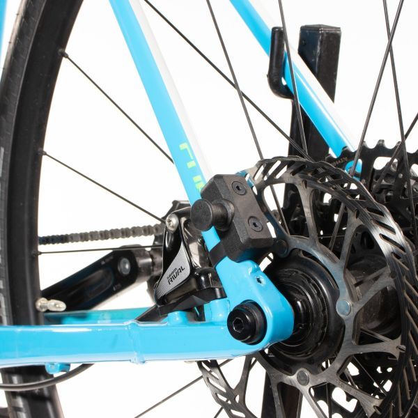

Was meint Ihr eigentlich dazu wenn man die Ortlieb seat stay Adapter so um- oder nachbaut, dass Sie an einem Cube Carbon-Rahmen an diesem M5-Schraubgewinde des Rahmens befestigt werden?
Erstens erfüllt es dann die Anforderungen von Ortlieb (Carbonrahmen nur bei Gewinde), zweitens, und wichtiger aber, hält ein Carbon-Rahmen solche Belastungen aus?
Ja, die Fotos sind wohl beide von Alu-Rahmen…
Anhang anzeigen 1305592Anhang anzeigen 1305594
Ich würde an die Gewinde einfach je einen kleinen Winkel aus Alu schrauben und daran die Ortlieb-Adapter. Aluwinkel gibt's ja in jedem Baumarkt, die sollten wegen Witterungsbeständigkeit nur eloxiert sein oder man lackiert sie.
Gute Idee. Ich war schon wieder viel zu „kompliziert“ unterwegs – und dachte an Alu/etc. Blöcke:-o
So ein kleiner Winkel hat evtl. sogar den Vorteil, das er vielleicht ein bisschen federt und bei Überlastung auch verbiegt… bevor der Carbon-Rahmen sich „beschwert“;-)

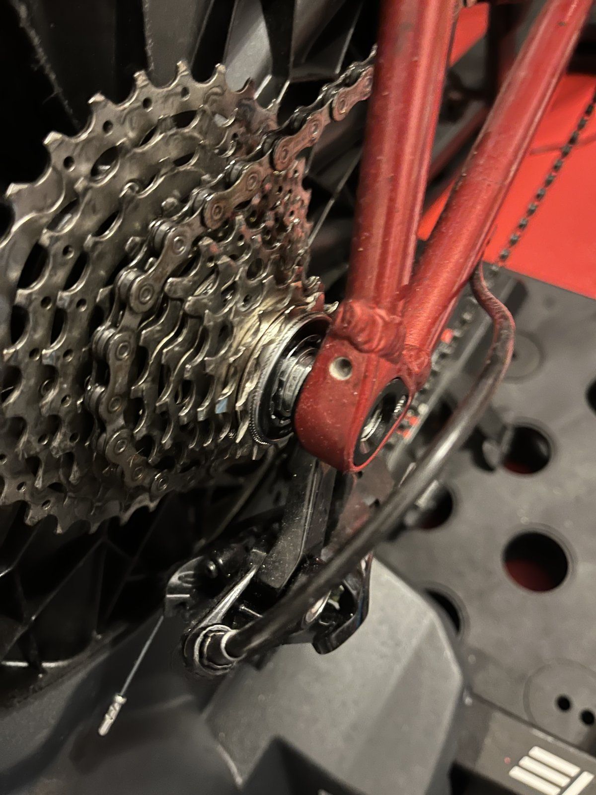

Nutzt jemand den Quickrack light mit den Adaptern an einem CarbonRahmen?
Ich weiß, dass es offiziell nicht zugelassen aber vielleicht hat es trotzdem jemand getestet.
Es geht um ein Canyon Grizl, das hat nur auf der Innenseite der Streben ein Gewinde.
