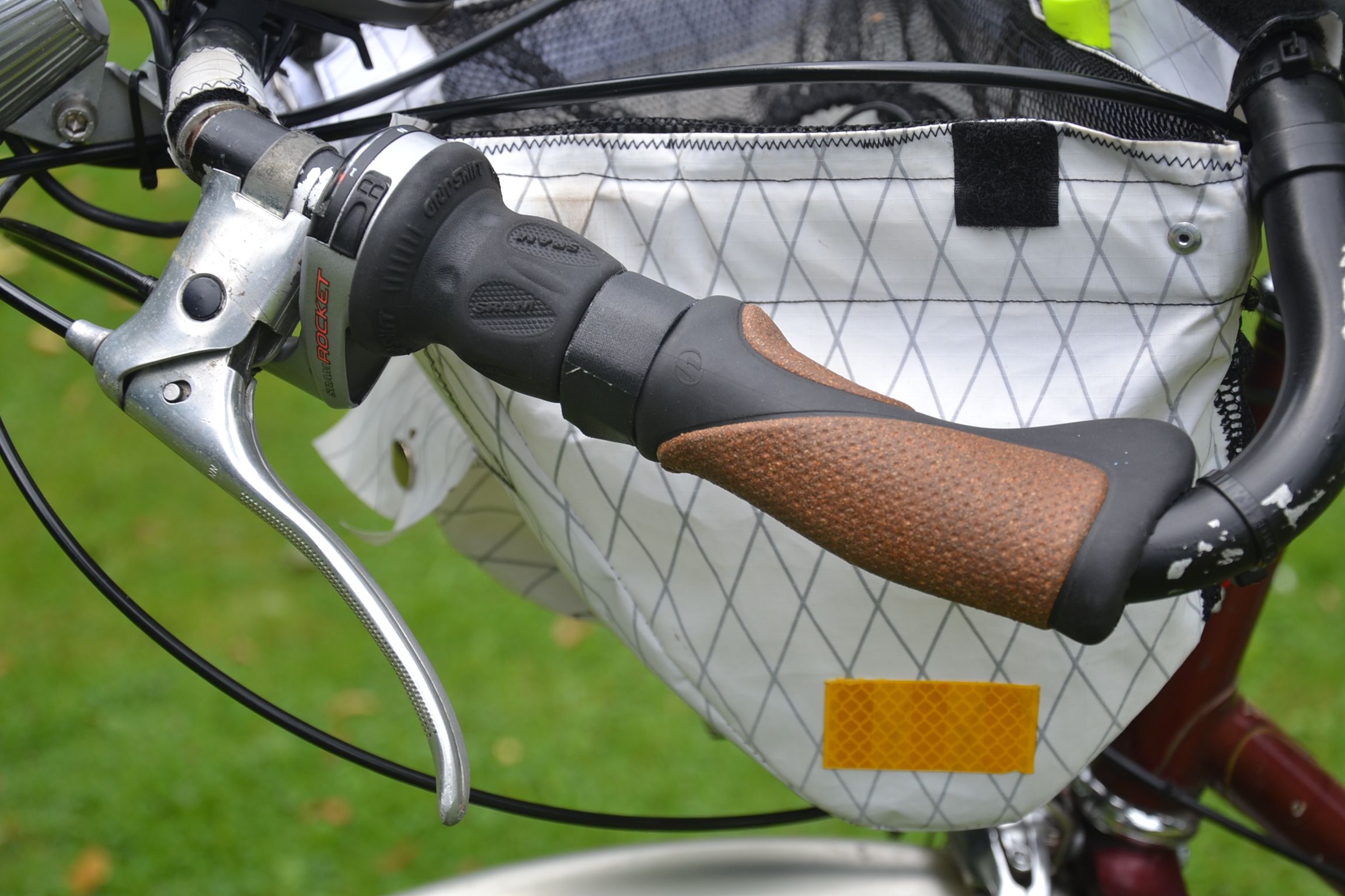

Dann der Lenker...
Mit Rennlenkern habe ich Probleme. Schon nach ~ 100 km schlafen mir nach und nach immer mehr Finger ein (die werden Taub).
Dosiertes Bremsen wird dann immer mehr unmöglich.
Mit diesem hier habe ich gute Erfahrung gemacht. Es ist ein "Profile" Triathlon-Lenker aus Ende der 80-er Jahre.
Allerdings habe ich ihn nicht Tria-Zeitfahrmäßig tief angebracht, sondern recht hoch so dass die Sitzposition etwa "Rennlenker mit "Bremsgriffhaltung" entspricht.
Da habe ich dann dicke "Comfort" Griffe drauf, die eigentlich für Besenstiel-Lenker gedacht sind.
Vorteil (für mich): Die Hände sind nicht unnatürlich abgewinkelt (wie bei Rennlenker oder Besenstiel) und die Last der Hände verteilt sich auf eine größere Griff-Fläche, also weniger Druck. Dadurch - und dadurch dass ich ~ 40 - 50% der Zeit in "Liegeposition" fahre - bin ich auch beim 1000 km-Brevet letztes Jahr ohne eingeschlafene Hände und ohne taube Finger über die Distanz gekommen.
Die "Liegeposition" ist eigentlich gar nicht mehr sooo tief.
Der "Syntace" Aufsatz ist abgesägt und ich nutze nur die Armauflagen.
Vorne halte ich mich an der Querstange fest oder am GPS.
Manche Leute fahren im Unterlenker mit normalen Rennlenker tiefer.
Aber ich bin halt 53 und kann nicht mehr auf Dauer soo tief runter.
Dann gibt es noch die Regel bei PBP dass der Lenker (oder Aufsatz) nicht weiter nach vorne ragen darf, als die (gedachte) Linie zwischen den Bremsgriffen. Daher ist der Profile-Lenker vorne abgesägt und ich habe ein Stück MTB Lenker vorne als Querstange zur Verbindung eingebaut - der gleichzeitig das GPS, die VR-Lampe und die Lenkertasche hält.
Multi-Purpose also.

Am Lenker sind noch Weinmann Bremshebel verbaut (die harmonieren hervorragend mit den RX-100 Bremsen) und robuste & zuverlässige 9-fach Grip-Shift Drehschaltgriffe.

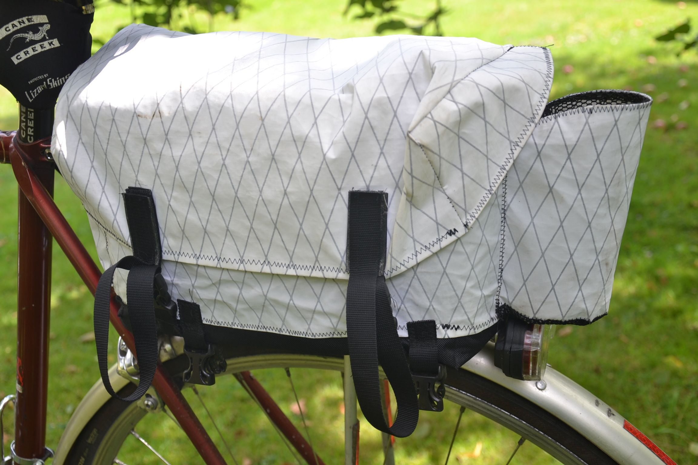

Jetzt noch das Thema "Gepäck"...
Taschen wie die "Apidura" finde ich unterwegs sehr unpraktisch.
Wenn man da an den Inhalt dran will, dann dauert es lange bis man die Sachen aus der Tasche raus gefummelt hat (natürlich ist das was man braucht immer zuunterst) und bis die Tasche wieder zu ist.
Diese Tasche hier (hinten) ist der Carradice Super C Rackbag nachempfunden, aber viel leichter als die Carradice.
Und man kommt schnell an alles dran.
Ich habe sie aber mit einem Boden aus leichtem Sperrholz versehen so dass sie selbsttragend ist und keinen echten "Gepäckträger" braucht.
Sie ist aus leichtem Rucksack-Stoff (von "Extremetextil") selber gemacht (ohne Anspruch auf Schönheit) und wird mit zwei einfachen Alu-Rohren abgestützt, welche in einem Buchenholz-Verbinder sitzen der auch noch das Schutzblech unterstützt und dadurch eine der zwei Stahlstreben für's Schutzblech ersetzt.
Alu&Holz sind mit UHU Plus Endfest 2-Komponenten Gewerbekleber (Epoxy) in der passgenauen Bohrung (im Holz) verklebt.
Vorne habe ich einen Winkel angenietet, welcher am Bremsbolzen mit befestigt ist.
Hinten habe ich zwei Alu-Winkel angenietet, welche das Rücklicht halten.
Das hat schon mehrere 1000 km so gehalten.
Siehe weitere Bilder:
Und die vordere Tasche (230 Gramm) ist mit Fastex-Schellverschüssen am Lenker befestigt (für die Last) und mit Klett gegen verrutschen gesichert:
Hier sind auch die Lichtakkus untergebracht.
Es gibt einen Deckel, den ich mit Klettverschluss dranmachen kann; aber wenn es nicht regnet (normalerweise > 90% der Zeit), dann komme ich immer einfach schnell & während der Fahrt an die Verpflegung dran.
