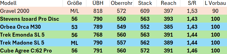

Ich hatte schon einen Thread, der aber sehr offtopic wurde - daher hier jetzt nur Fragen zur Größe für 5 Rennräder, die ich mir inzwischen rausgesucht habe. Da es leider die wohl passenden Größen nirgends in meiner Region zum Ausprobieren gibt, frage ich mal euch, was ihr zu den Größen meint.
Mein aktuelles Rad ist ein Gravelbike, das mir nen Tick zu groß ist, was mir auch die Größenberatung beim Hersteller bestätigt. Mit 179cm Höhe, Schrittlänge ca 84cm und Armlänge (Schulteroberseite bis Handgelenk) ca 57-58cm hätte ich S/M nehmen sollen, habe aber M/L (56cm Sitzrohrlänge) plus dass ich sowieso gemerkt habe, dass ich gerne etwas sportlicher sitzen würde (Lenker ist bereits tiefer eingestellt durch Spacer-Entfernen).
Es kommen 5 Modelle kommen in Frage, zu denen ich Grafiken mit den mutmaßlich wichtigen Daten erstellt habe. Ganz oben mein aktuelles Bike. Die jeweils GRÖSSERE, fett markierte Rahmengröße das ist, was mir die Angaben beim Hersteller empfehlen. Die kleineren Rahmen habe ich als Vergleich sowie da es zwei Modelle (Trek Emonda und Madone) in dieser Größe vor Ort verfügbar gibt (ÜBH=Überstandshöhe):
Hier noch zum besseren Vergleich eine Grafik ohne die jeweils kleineren Rahmen:
Die 3 Favoriten sind das Cube, das Orbea und das Madone. Meine Vermutung ist, dass ich mit den jeweils größeren Größen korrekt liege - bei 1-2 Herstellern liege ich ein klein wenig unter der abermals nächstgrößeren Größe (also 58 oder L bzw. bei Orbea 55), aber da kommt mir dann allein die Überstandshöhe zu hoch vor ( >800m, bei meinen aktuell 818mm spüre ich schon durch die Hosenpolster durch den Rahmen zwischen meinen Beinen, wenn ich an einer Ampel vom Sattel absteige). Die kleineren, die ich noch mitgelistet habe, dürften aber definitiv zu klein sein, oder?
Für wie riskant würdet ihr es einschätzen, wenn ich mir einfach eines dieser Modelle oder auch eines mit ähnlichen Geometrien bestellen würde und dann erst nach mehreren Fahrten merke, dass da etwas so GAR nicht passt? Wenn es Sinn macht, warte ich lieber, bis die neuen Modelle in ein paar Monaten dann in die Läden kommen - ich überlege sowieso, ob der Herbst eine gute Idee ist, um mich statt der 40mm-Gravel-Profilreifen erstmals in meinem Leben an 26-38mm-Rennradreifen umzugewöhnen. Beim Cube Agree wäre es ohnehin das brandneue 2025er Modell, das man jetzt schon bestellen könnte. Falls ich noch warte, könnte ich zudem ggf. eine etwas bessere Ausstattung nehmen, zB beim Cube das nochmal etwas leichtere "Race" oder bei Orbea das M35/M35i.
Vielen Dank! :)

Warum nicht bei dem Madone und dem Cube der kleinere Rahmen?
Die passen besser zusammen zum Orca.
Ich habe Deine KG und SL und fahre "54"er Rahmen mit Vorbauten 110 bzw. 120mm und eine Sattelstütze mit Offset.
Für mein Gefühl reduzierst Du die Rahmengröße zu wenig.

Ich hab mich an den Angaben der Hersteller orientiert, was für meine Größe und Maße passt, und die Ergebnisse sind so, dass es entweder eindeutig ist oder die Alternative der noch größere Rahmen wäre für mehr Komfort. Nur beim Stevens liege ich so, dass im "unteren" Drittel für den 56er Rahmen bin und gerade so auch noch an den 54er-Rahmen stoße, was die grafische Darstellung angeht.
Das 51er Orca ist übrigens genau wie das Madone in M an sich nur bis 173cm Größe gedacht. Beim Emonda ist der kleinere Rahmen 54er bis 174cm empfohlen. Bei Trek funktioniert es grad nicht (hängt sich auf).
Frage: Warum schlägst Du das nur bei Madone und Cube vor? Emonda und Madone sind zB in der kleineren Größe fast identisch, 2mm Unterschied bei Oberrohr und Reach, 5mm beim Stack. Ist das schon viel?
Am Ende ist meine Frage aber ja auch nur, ob es zumindest nicht falsch ist, FALLS ich eines der fett markierten bestelle. Ich bin nicht jemand, der sich ärgert, wenn er nach nem Jahr merkt, dass es noch ein klein wenig perfekter gegangen wäre ;)

Bei Deinen Vergleichen solltest Du noch bedenken, dass neben den in der Tabelle enthaltenen Werten der Reach und Drop des Lenkers als auch die Position des Sattels (Sattelstütze mit/ohne Offset) Deine Position auf dem Fahrrad bestimmen. Die Winkel hast Du ansatzweise, wenn auch indirekt, über die virtuelle Oberrohrlänge drin.
Du tendierst anscheinend zu den sehr sportlichen Rädern wie Deine Favoriten vermuten lassen.
Da passt "Komfort" nicht mehr so ganz dazu. Vor allem nicht durch einen größeren Rahmen.
Das Stevens und das Emonda haben eine andere Zielgruppe, nämlich mit etwas mehr Komfort für den Fahrer.
Ja, das ist mir durchaus bewusst. Aber dann wird eine Abschätzung aus der Ferne ja nochmal komplizierter, zumal man solche Dinge ja auch nach dem Kauf noch anpassen kann. Mir wäre erstmal nur wichtig, ob da nicht bei meinen Kandidaten eine Geometrie dabei ist, die richtig kritisch wäre, also ein Fehlkauf wäre. FALLS man das denn anhand der Werte sagen kann.

Was ich etwas verwirrend finde: Bei vielen Rädern haben die verschiedenen Rahmengrößen teils völlig verschiedene S/R-Quotienten - ich hätte gedacht, dass die Quotienten innerhalb derselben Modellreihe identisch oder zumindest SEHR nah beieinander sind, damit der Charakter des Rades immer identisch ist. Bei manchen ist es ok, kleiner Rahmen 1,42, zwei Größen drüber dann 1,44. Aber zb Trek Domane zB hat bei 54 einen Quotienten von 1,51, zwei Größen drüber schon 1,61, was ja schon ein recht großer Unterschied ist, oder nicht? Ist dieser Quotient dann überhaupt noch ein guter Anhaltspunkt?

das ist damit begründet, dass bei großen Menschen die Extremitäten im Verhältnis zum Oberkörper länger ausfallen als bei kleinen Menschen. (Darum steigen auch diese Diaramme SL/Körpergröße an). D.h. bei gleichem STR-Verhältnis hätten große Menschen von Haus aus mehr Überhöhung, dem wird mit dem wachsenden STR-Verhältnis entgegengewirkt. Die Firmen legen das natürlich sehr unterschiedlich aus, eigenartiges Beispiel ist zB. das Cube Agree, dass zwar als Endurance Rad vermarktet wird aber in kleinen und mittleren Größen eine 'normale' sportliche Geometrie hat, und erst bei den großen RH zu Endurance wächst.

Ok, d.h. diese Faustregeln, welche Werte sportlich oder komfortabel sind, gelten eher sehr grob? Denn wenn ganz große Rahmen immer einen viel größeren S/R haben: dann gibt es ja theoretisch für Hühnen nur Komforträder - oder sind 1,6 für einen 2,10m-Typen quasi das gleiche wie 1,45 für einen Durchschnittsmann?
Kann man denn sagen, dass bereits ein Endurance mit zB 1,53 und einem etwas kleinerem Rahmen als mein Gravelbike, das ebenfalls 1,53 hat, trotzdem eindeutig sportlicher wäre vom Sitzen her?
Genau deswegen hab ich es auch rausgesucht, da ich es beim Recherchieren nicht als Endurance empfunden hab UND es leicht ist.

Allerdings weicht der Stack bei DEN Größen, die laut Herstellern zu mir passen, nicht um 7-7,5cm, sondern eher um 4,6cm ab. Beim Madone 3,7cm, beim Stevens 5,7cm. Und bei meinem Gravel hab ich den Lenker durch das Umsetzen der Spacer bereits um etwa 3cm tiefer gelegt, was ja indirekt auch ein wenig wie ein niedrigerer Stack ist (oder?). Ich habe das Gefühl, dass es nochmal tiefer sein dürfte. Es SOLL ja sportlicher werden ;) Es war für mich schon eine halbe Offenbarung vom MTB aufs Gravel bzw. von einem "Tourenrad" (mein Alltags-Stadtrad) auf das Gravel umzusteigen.

ob das grob oder nicht ist, ist eigentlich egal, das sind einfach Kategorisierungen, zusätzlich muss man auch einschätzen können, was die Werte für die eigenen Körperprortionen bedeuten. STR 1,45 kann mit langen Beinen unfahrbar sportlich bedeuten, mit sehr kurzen Beinen kann es dann auch eine Endurance-Sitzpositon sein.
der STR Wert nützt nur etwas, wenn die Geometrie der Räder, die du vergleichst auch passt. Also Stack und Reach zu dir passen. Auf einem kleineren Rad mit dem gleichen STR wirst du auf jeden Fall mehr Überhöhung haben, als auf einem größeren. Der Reach ist über Vorbaulänge und Lenkerreach einfacher anzupassen, Stack über Spacer zu erhöhen ist bei einem Neurad, dass mit der maximal möglichen Spaceranzahl ausgeliefert wird, nicht mehr möglich. Vorbauwinkel zu erhöhen, ist theoretisch zwar möglich, bei Lenker/Vorbau Einheit oft nicht verfügbar, bzw. maximale Spaceranzahl und aufsteigender Vorbau ist für mich eher ein Zeichen, die falsche Geometrie gewählt zu haben.
übertrieben gesagt: ja - andererseits sind die Unterschiede der Körperproportionen noch größer als die unterschiedlichen STR Werte über die Rahmengrößen.
