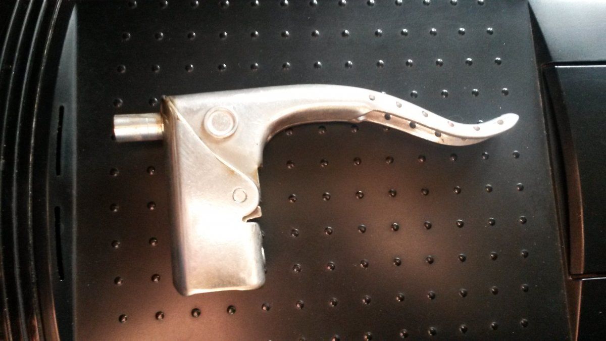

hat Jemand ´ne Idee wo ich Griff-Gummis für Sachs Rival Bremshebel her bekomme, oder welche ersatzweise passen würden?

So, jetzt isses soweit. Jetzt brauch ich auch Hütli für die SP-Hebelchen. Form ist genau diese wie abgebildet, also die Variante ohne Rückholfeder, die bis auf die Gravur des Hebels baugleich der zeitgenössischen Sprint ist.
Wie wirkt sich das hochgezogene Ende des Hütli aus? Ist die Passform rundum gut?
Welche Alternativen gibt es noch? Die AGC 250 passen z.B. nicht so gut, Rustines hab ich probiert, aber denen fehlen hinten ein paar mm.
Un dwenn die 251 wirklich gut sind, wo gibt es welche in schwarz oder grau?
Was bedeutet ".7" nach der 251?

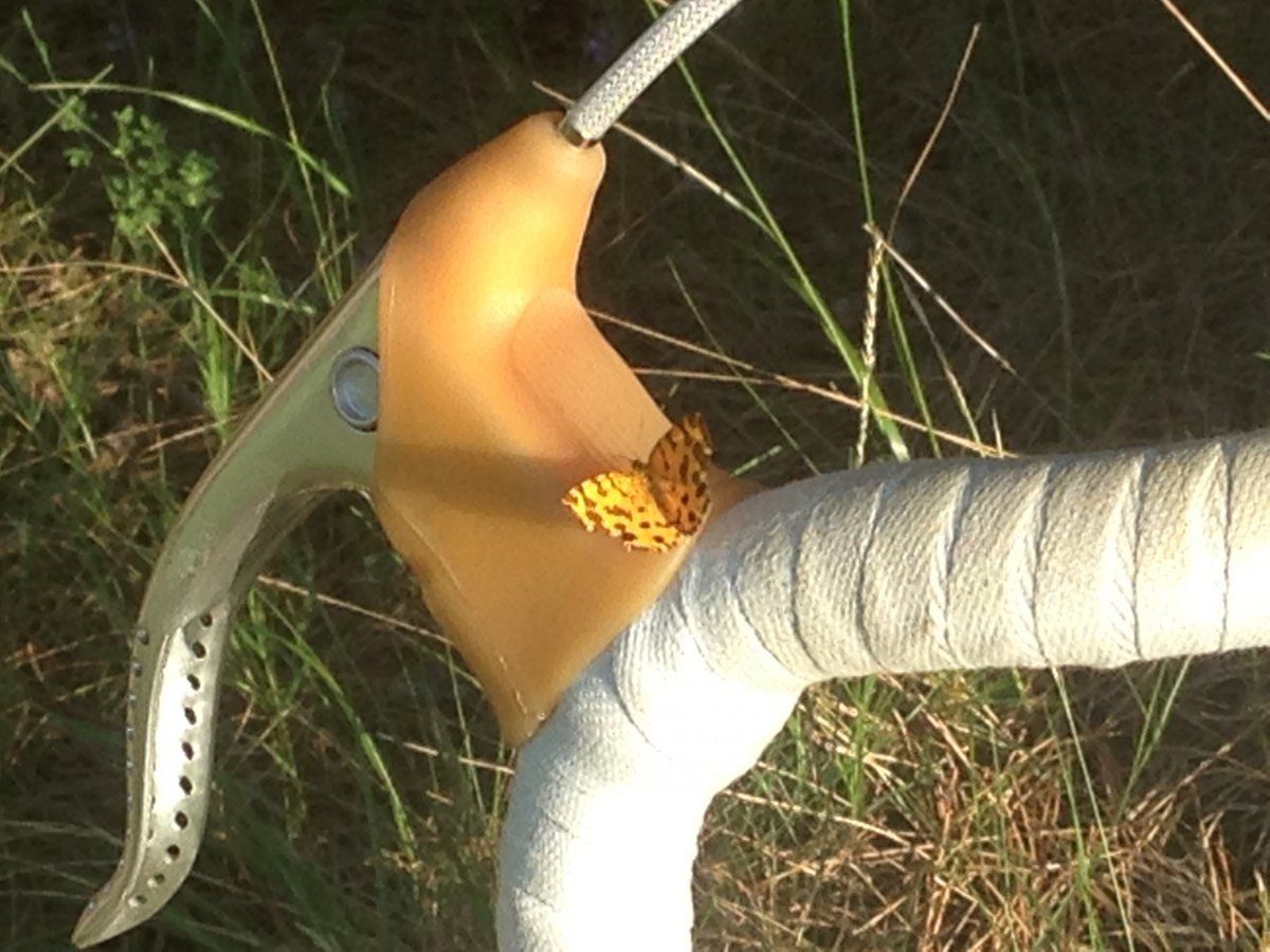

Ich hab mich heut auf die Suche nach DiaCompe Aero-Hoods gemacht. War nicht sooo schwer. Die Anprobe wurde gleich im Laden erledigt, zuhause dann nochmal korrigiert, denn Links und Rechts machen ja doch Sinn :)
Hier der Vergleich zum Original (entschuldigt die schlechte Bildqualität):
--> rechts Original
--> rechts Original
---> gedreht, also links Original
