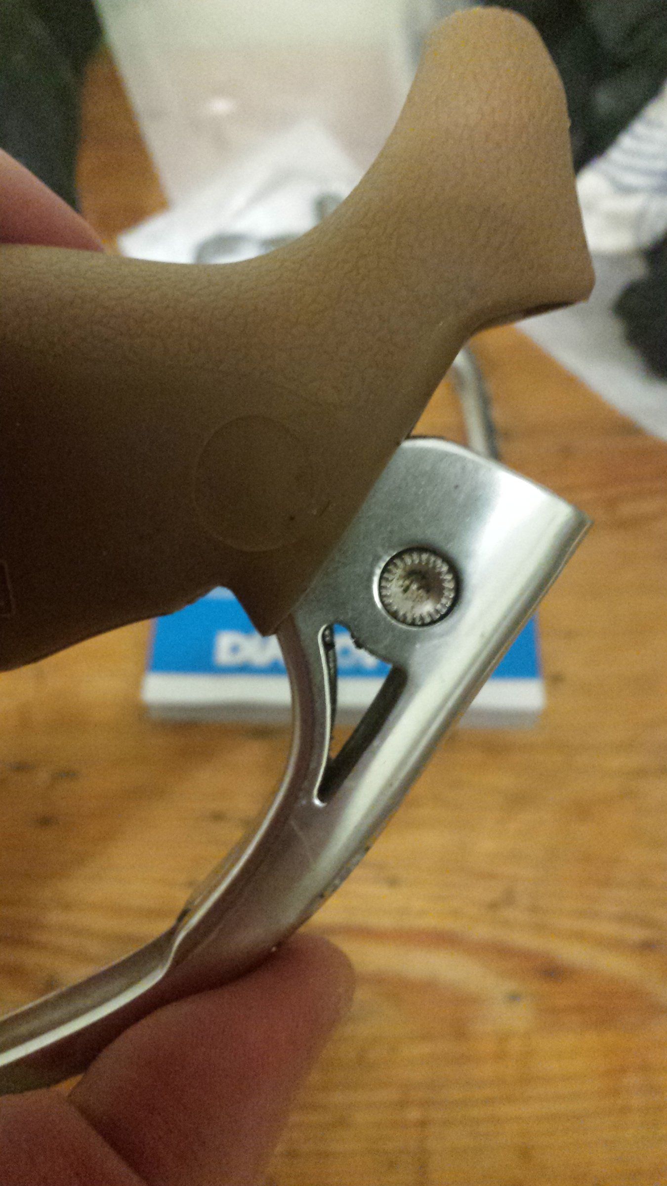

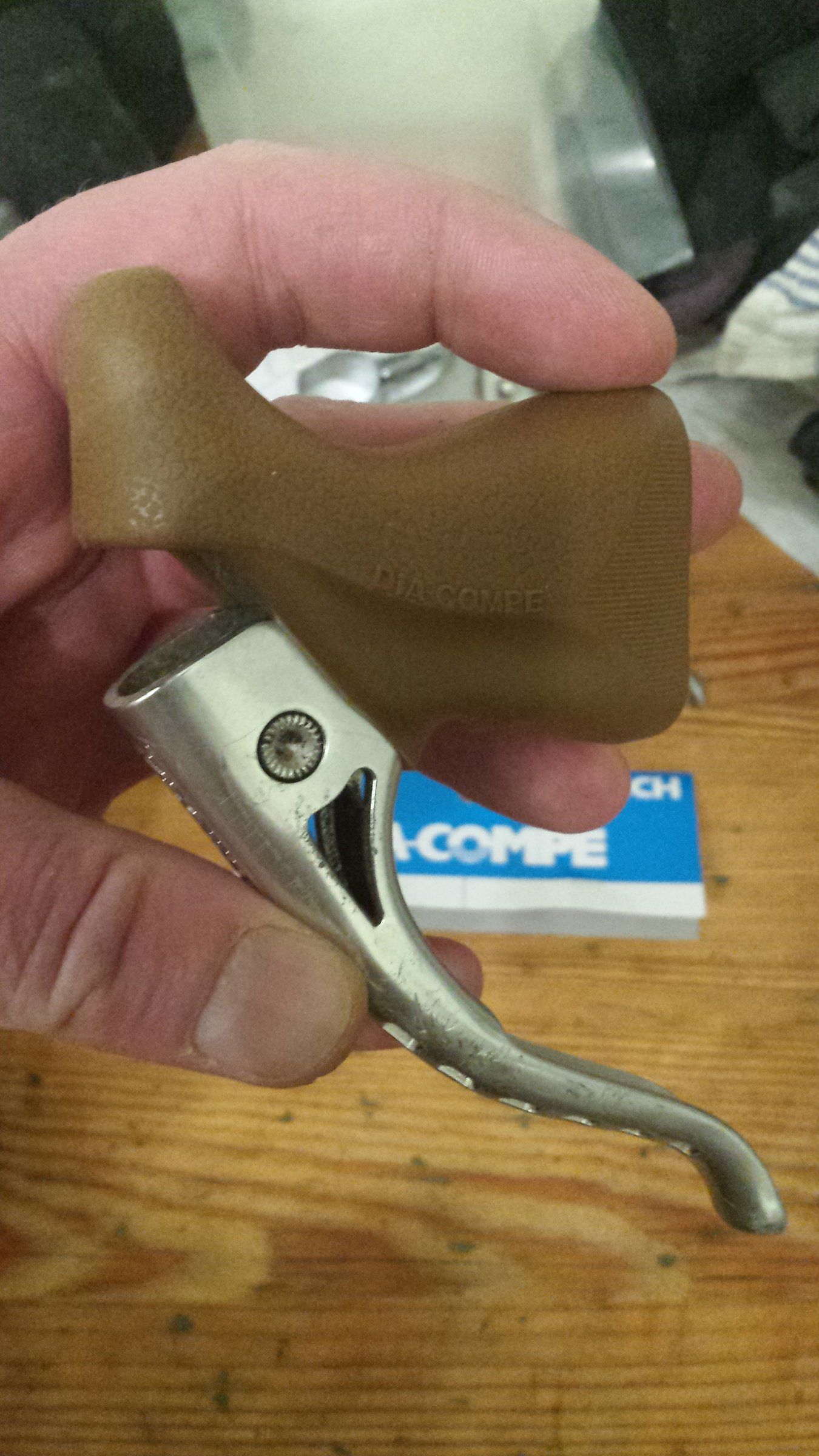

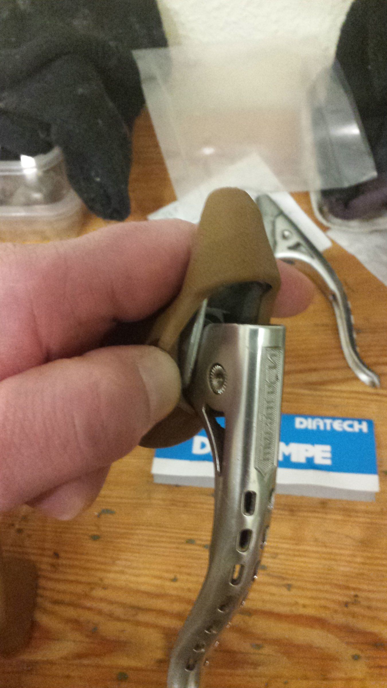

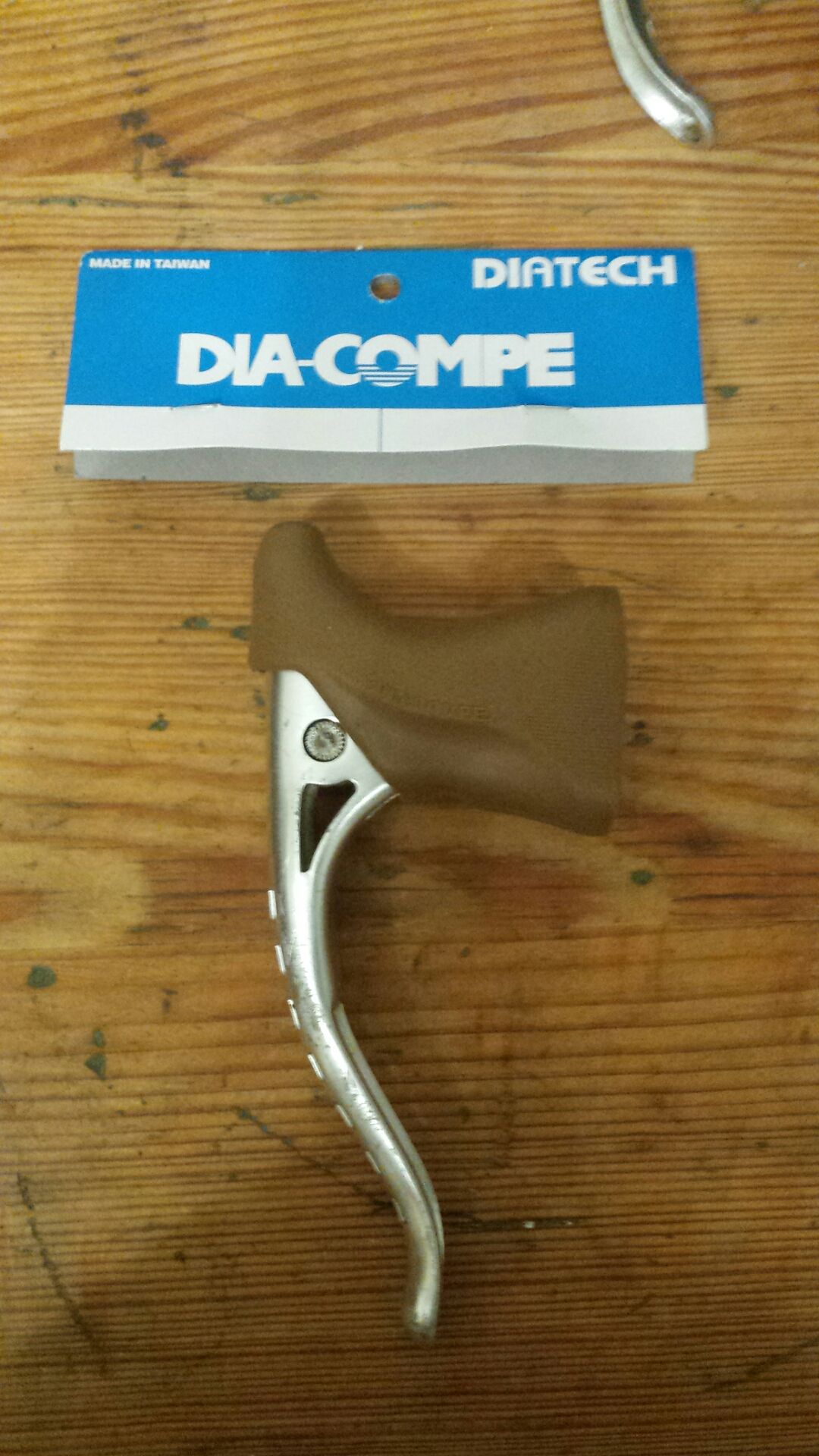

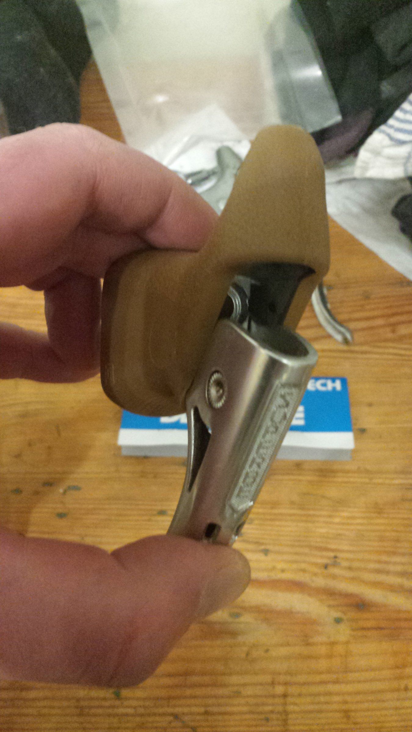

War mal fix im Bastelzimmer. Überraschung Nummer Eens: hatte tatsächlich irgendwelche dia-compe-Hütlis da. Überraschung Nummer Zwee'e: das Ding drübber ziehen dauerte bei einem Hebelchen ohne Hilfsmittelchen keene fünf Minuten.
Ergenis:
Anhang anzeigen 530266 Anhang anzeigen 530267 Anhang anzeigen 530268 Anhang anzeigen 530269 Anhang anzeigen 530270 Anhang anzeigen 530272
Passen recht ordentlich. Unten sind die Hütlis zu lang, da sollte man ausschneiden. Rechts & links außen sind sie etwas zu groß. Aber das müßte man praktisch testen, ob das beim Fahren stört oder nicht.
....die Hoffnung lebt.:D

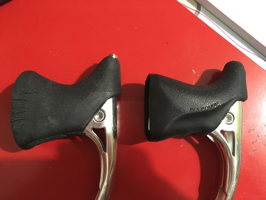

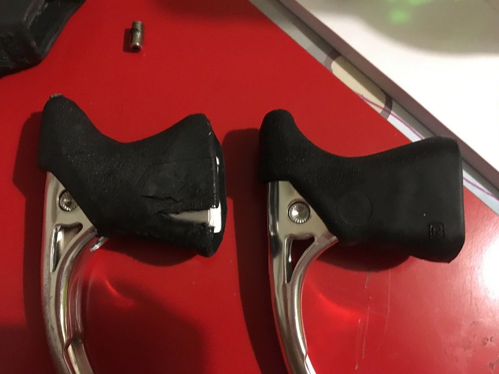

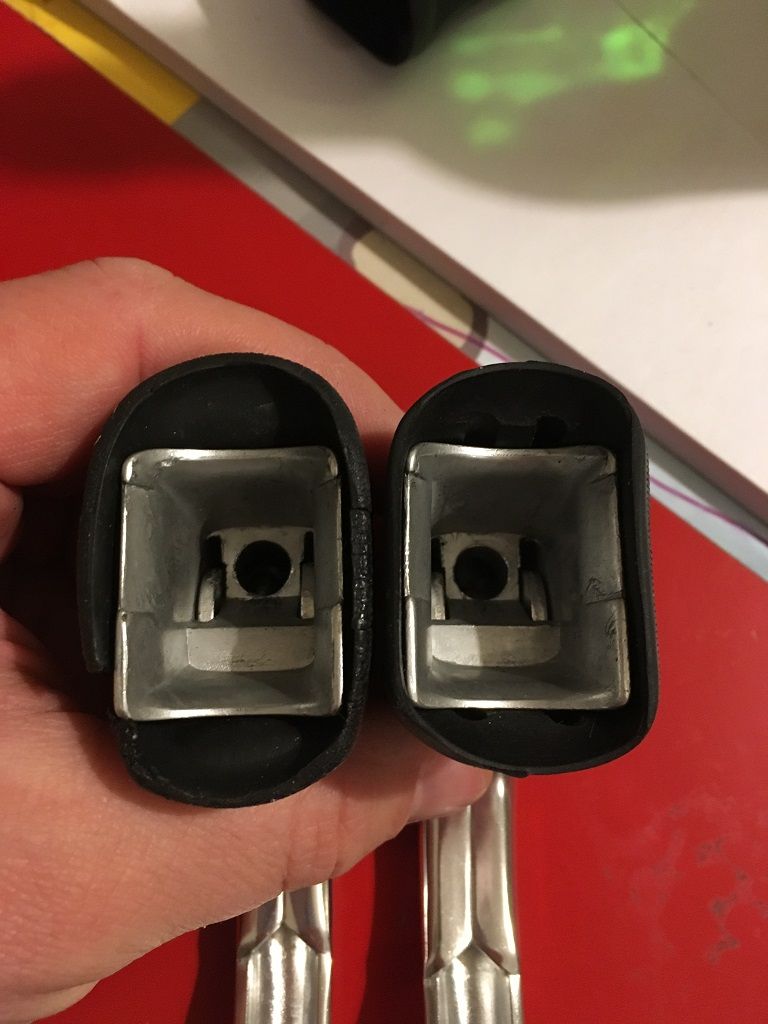

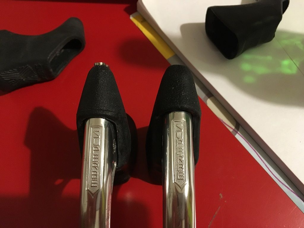

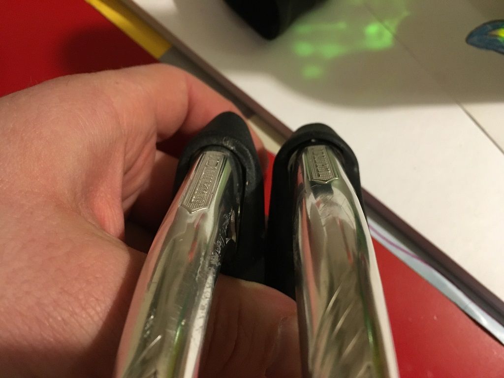

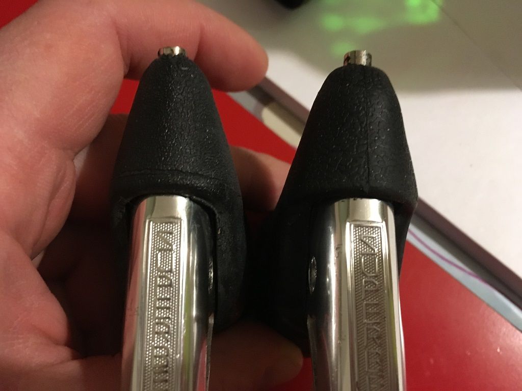

So denn, ich hab ma die DiaCompe 202 auf den Superbe 1.Gen getestet.
Die DC sitzen sehr gut, nur vorn am Höcker net ganz so stramm, wie die originalen.
Mal schauen, wie se sich beim fahren machen.
Würde die 202 aber für die SS 1.Gen empfehlen.
Links original SS, rechts die DC202

Meinst du die würden auch so gut an den Superbe Pro Hebeln sitzen?
Ich hab einen tipp aus den Kleinanzeigen wahrgenommen und welche aus China bestellt.
Die sind allerdings gerissen als ich sie versucht habe über die Hebel zu ziehen.

Auf die Superbe Pro passen die Hoods der Aero-Compe ganz gut (hab ich ummontiert, kann ich nachher nochmal ein Foto nachreichen), die wiederum den 287 Hoods sehr ähnlich sehen, aber das heißt ja wegen der Passform erstmal nix...
