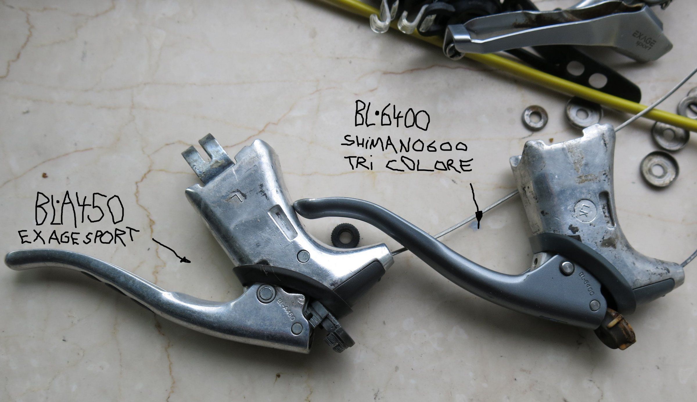

Bin ebenfalls auf der Suche nach Griffgummis für BL 6400 und BL A450. Scheinbar lassen sich die Gummis bei beiden tauschen.
@Tsunami-Basti @Tichy
Doch wo habt ihr was passendes gefunden? Was kam bei euren Bestellungen raus?
Der Basti hat die R400 Hüllen für die DA Hebel verwendet. Ich selbst habe noch keine Hütlis gekauft weil die R400 und R600 Hebel die ich habe noch sehr gute Hütlis haben - kann halt nur sehen dass die Gummis anders geformt sind da die Plastikeinlagen unterschiedlich sind.

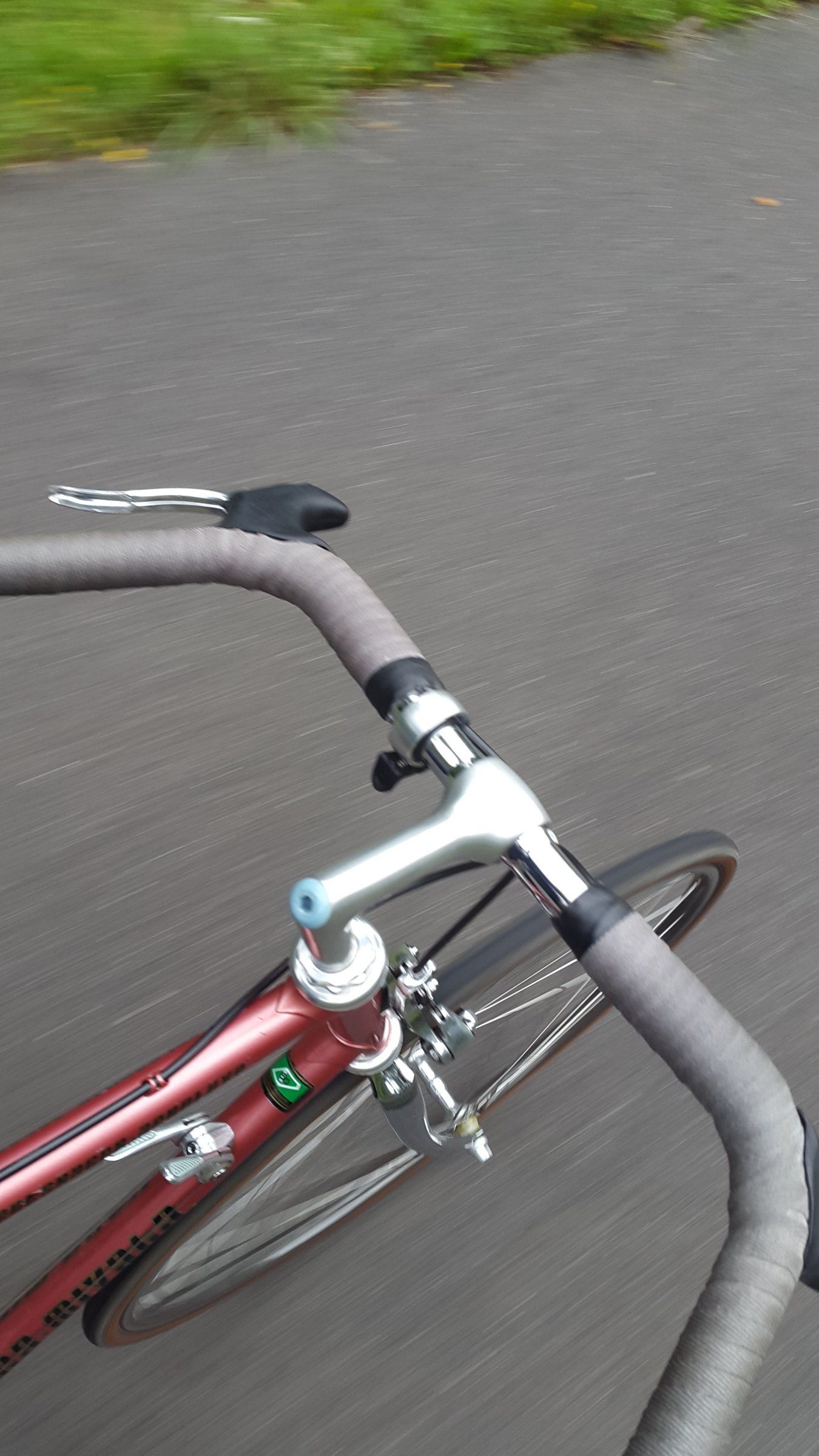

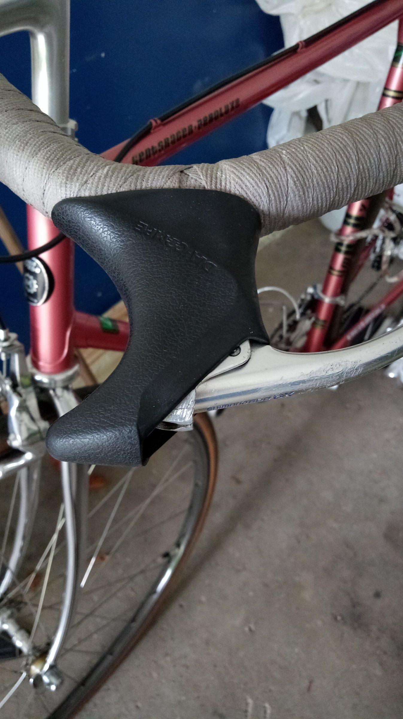

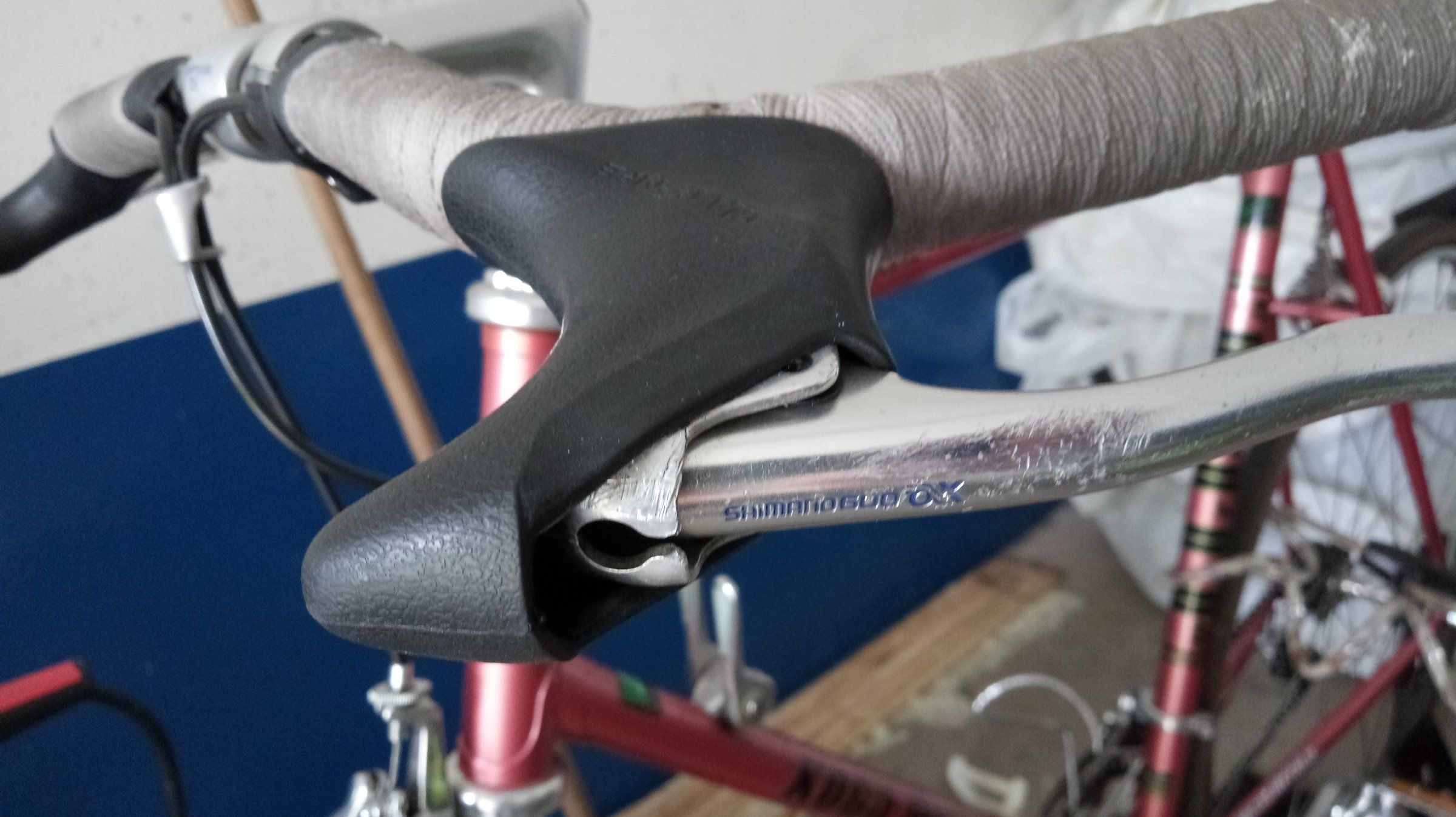

Hab Dia Compe Aero Anhang anzeigen 573909 zu 600AX genommen. Nicht perfekt passend, v. a. in der Spitze. Greift sich aber gut. So schaut's aus mit Toulouse Lenker. Natürlich auch nicht in dem wundervollen hellblau der Verschlusskappe :)
Vor lauter Geschwidigkeit kann ich gar nicht sehen wie die Hütlis da sitzen ;) Kann Du mal ein, zwei Bilder von einem Bremsgriff machen wo man das sehen kann, und weisst Du welche DC Aero Gummis das waren?
welchen Teil meinst du mit Plastikeinlage?
o_OFolgende könnten für BLA450 und BL6400 passen:eek:_O
(sind oben offen fürs Kabel undsehen so aus als würden sie an den Plastikrand der Bremsgriffe passen)
https://www.ebay.de/itm/Dia-Compe-G...-202-204-Bremshebel-Retro-Style-/111839494498
Die schwarzen Plastikeinlagen sind doch auf Deinem Bild gut zu sehen - die kannst Du doch abziehen wenn Du den Hebel ein wenig drückst. Sieh auch nochmal die Explosionszeichnung: http://si.shimano.com/pdfs/ev/EV-BL-6401_6402-0816A.pdf
Und nein, irgendwelche Non-Aero-Gummis werden nicht wirklich passend auf diesen Hebeln sitzen fürchte ich.
@Tichy, es war das einzige, auf die Schnelle greifbare Bild. War gerade mal in der Garage. Best. Nummer weiss ich leider nicht mehr. Glaube, damals bei Velo Villes bestellt zu haben. Man kann an den Fotos gut erkennen, wo die Hoods nicht passen, d. h. zu gross sind. Aber, wie gesagt, es greift sich gut.

Hier nochmal R600 (schwarzes Plastik, Gummi etwas hochgezogen damit man die Trennlinie besser sieht, 600er Erbe) und R400 (graues Plastik, 105er Erbe):
Das Plastik der 400er ist oben schmaler, das Gummi also länger. Kann man ggf kürzen, aber ohne Anpassung wird das nicht richtig gut sitzen. Die R400 Gummis gibt es ja wie oben verlinkt noch.

Möglicherweise, ich dachte Du hast da Aero-Hebel, mea culpa:(
Aber ich habe gerade geschaut, die BL-6400 sind ja tatsächlich die Non-Aero Version der Tricolore-Bremsen. Sieht man halt selten....
Da die auch schon die Kunststoffeinfassung haben werden "klassische" Non-Aero-Hütlis nicht einfach so passen fürchte ich.

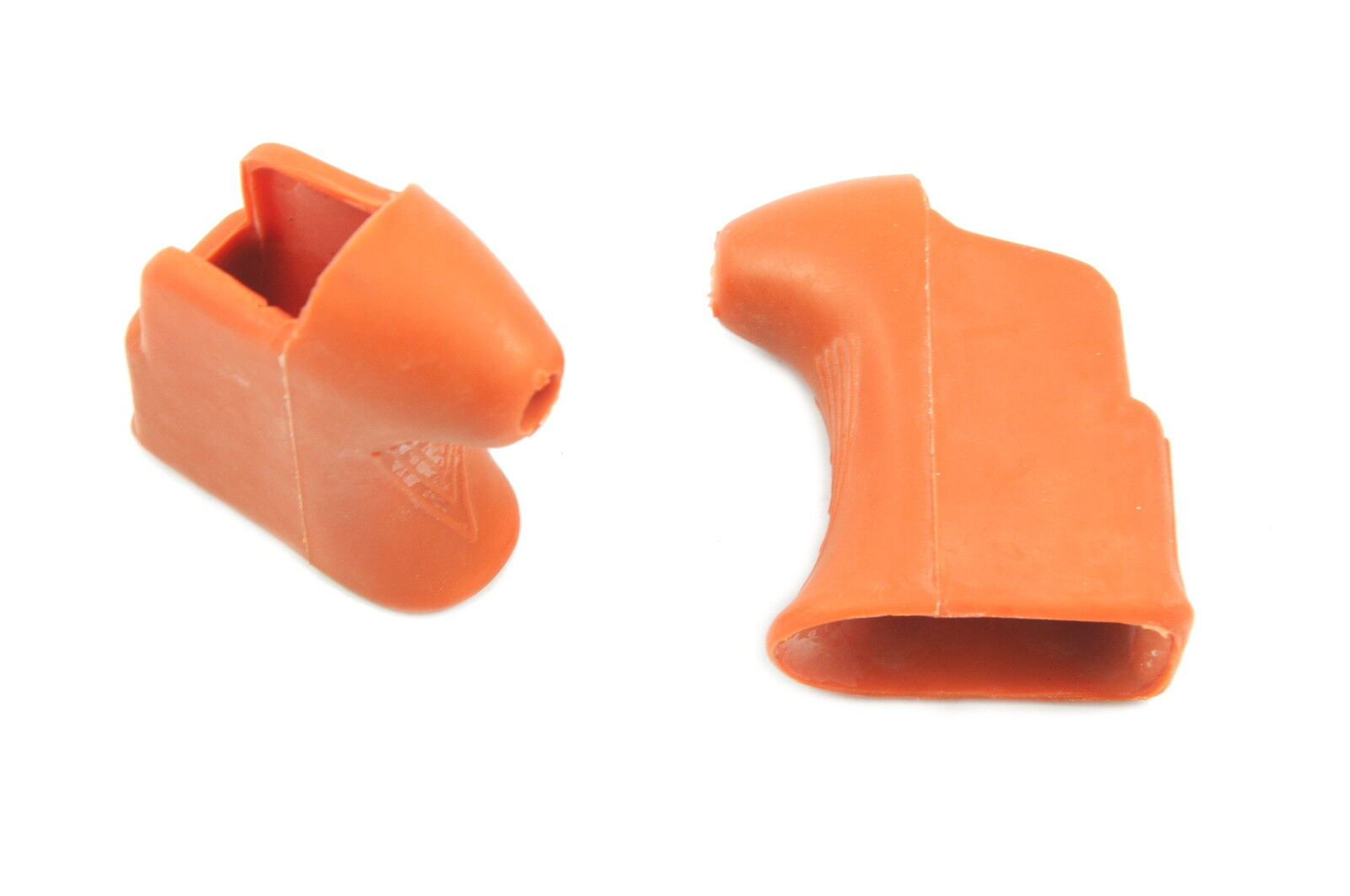

Diese möhrenfarbigen hatte ich auch mal. Das ist genau die Form für diese Hebel. aber original waren keine Hütli drauf (zumindest in den letzten Produktionsjahren).
Danke für die Hinweise! Gab es die Möhrchen auch in etwas dezenteren und zum Fahrrad passenden Farben?
Ja, die von Mr 400 Watt waren passender, haben aber die gleiche Form. Hier an meinem Sheffield Langsett Mass Stat Professional während des Aufbaus. Hier sind die Hütlis für das Schellacken hochgeschoben und mit Klebeband hochgebunden; aber man sieht die zu unseren Altertümern passende Farbe
