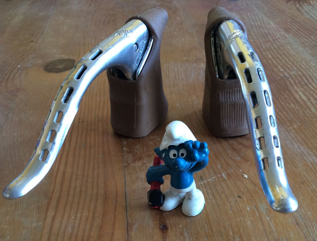

Woran machst du das fest? Ich finde auch das die für NOS irgendwie ein bisschen schmutzig / speckig aussehen, die von Velobase dagegen wie frisch gepudert.
Ja, speckig, glasig trifft es ganz gut denke ich. Und die von vb sehen eben aus wie frische nicht verglaste und dürften sich auch so greifen. Weiß ich zufällig:cool:.
Der Einsteller oben drauf war eine zeitlang so normal, die gummierten wie bei vb zu anderen Zeiten. Ob es die parallel gab, weiß ich nicht.
Ich habe nicht den Vergleich zu den Rustines, aber wenn man gute von Mafac hat, dann können die auch gut was ab, auch die verglasten. Die Elastizität lässt irgendwann nach.
Generell finde ich diese braunen ("Para" genannten) sehr robust.

Auf Campa hab ich mal erfolgreich Modolo-Hütli montiert. Das war in jeder Hinsicht ein Gewinn. Ich hätte sie nur nicht verkaufen sollen.
Die Rustines hab ich auf Dura Ace-Hebeln, wo die Originale (hab ich mal NOS nachgekauft) weggeflossen waren.
Die Rustines sind aus anderem Gummi als die normalen Hütli-Varianten, die man so kennt. Ich glaube, man kann es am ehesten mit "Gummihandschuh" umschreiben: elastisch, an die Form saugend und es quietscht, wenn man dran rubbelt.
Also keineswex originalgetreu, aber nicht unpassend. Sie haben eine sehr hochwertige Anmutung. Als Mafac-Repro würde ich sie gern mal begrabbeln, da sind die Originale ja sehr dickwandig und manchmal hart wie'n alter Reifen.
Ja, das habe ich auch schon gemacht bzw. Hebel in dieser Kombination gekauft. Wer etwas mehr Kontur und handschmeichelnde Griffigkeit an der Hebelage haben will und zudem meint, ansonsten den rechten nicht vom linken Hebel unterscheiden zu können :p:D:bier:, für den ist das sicherlich eine schicke Alternative. Es passen übrigens von Modolo sowohl die 919er Anatomic Hoods als auch die "normalen" 920 ohne Griffkontur. Das geht übrigens auch mit dem amerikan. AME oder besser A´me Hoods, die es in vielen verschiedenen Farben gibt und welche die gleiche Griffkontur aufweisen wie die Modolo 919 nur zu deren geviertelten Preis zu haben sind.:bier:
