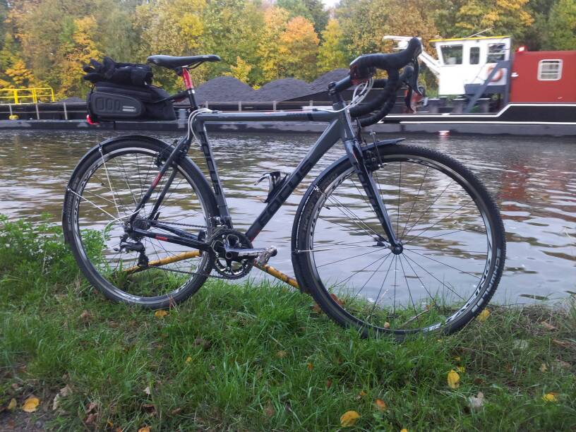

Hallo!
Ich suche Schutzbleche, und zwar hierfür:
Wie man sieht, ist das gute Stück für Regenwetter bisher nur schlecht ausgestattet. Nun habe ich mir bereits zig verschiedene Schutzblechsysteme angeschaut, aber immer schien etwas nicht zu passen. Ich habe z.B. keine extra Ösen zum befestigen, also bleiben als Befestigungsmöglichkeiten die Bremsen, die Streben und die Schnellspanner.
Anforderungen an die Bleche sind: 28mm Reifenbreite sollten wenn möglich passen, 24mm (Conti GP) sollten mindestens passen, hinteres Schutzblech sollte bis zum Tretlager runtergehen, vorderes Schutzblech mindestens auf ähnliche Höhe.
Nun zum Knackpunkt: Vorne ist zwischen Gabel und Bremse nach oben ~2cm und zur Seite je ~1,3cm Platz, das sollte zwar reichen, jedoch ist der Steuersatz bei der Montage ggf. im Weg, zumindest, wenn man diese geschlossenen Winkelteile (Lochmontage) zur Befestigung anbringen muss. Das ließe sich ggf. aber zurechtbasteln, wenn man eine Metallsäge(vorhanden) zur Hand hat. Die Befestigung bei den Raceblades ist z.B. so gestaltet: http://www.sks-germany.com/images/product/zoom/11014.jpg Leider gehen die Raceblades nicht bis zum Tretlager und die verwendbare Reifenbreite ist mit 23mm auch sehr begrenzt.
Hinten ist zwischen Reifen und Bremssteg etwa 1cm nach oben Platz und ca. 2cm auf jeder Seite bis zu den Hinterbaustreben.
Ich bin defintiv bereit ein bischen zu basteln, wenn es hinterher auch passt.
Danke und beste Grüße
Alex

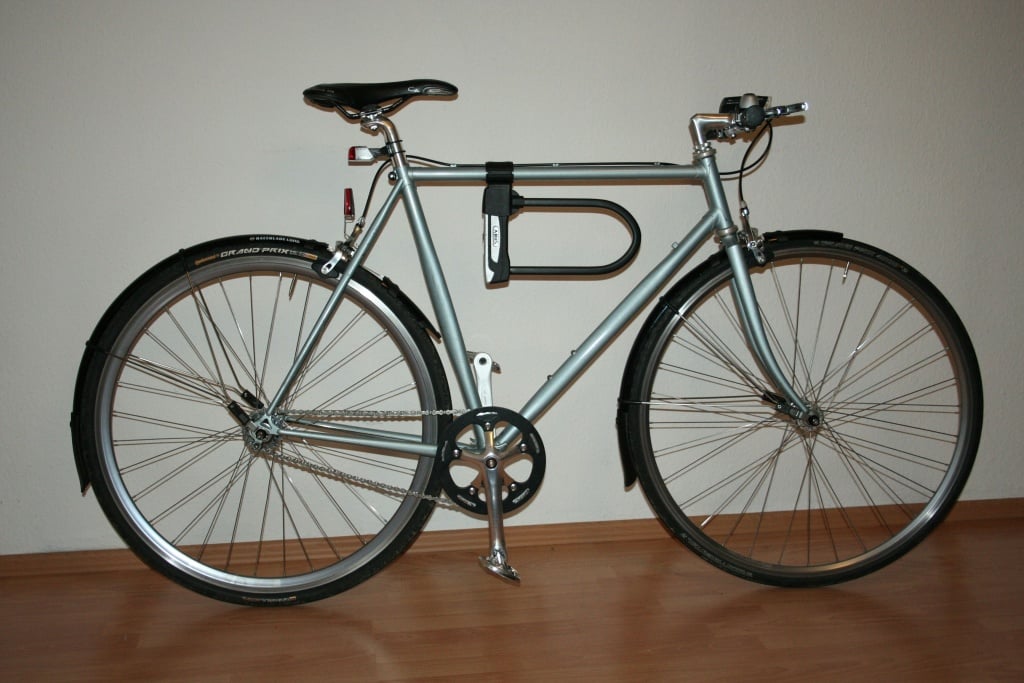

Meine Bastellösung:
Halterungen von den Raceblades XL.
Dazu Longboards.
Zur Befestigung vorne ein Brakebooster als Halterung.
Hinten eine Schelle und Kabelbinder.
Hält sauberer und trockener und klappert nur manchmal.

Den Halterungssatz für die Raceblades XL bekommt man separat, keine drei Euro. Der Fahrradhändler hat aber ein paar Minuten im Katalog geblättert, waren nicht ganz trivial zu finden. Zwei Garnituren hätte ich mir wahrscheinlich auch nicht gegönnt.
Ich bin zu dem Entschluss gekommen, dass ich mir mal die SKS Raceblades long bestellen werde. Die Schutzwirkung bei den Bluemels wird zwar noch höher sein, allerdings bekomme ich 45mm nicht durch den Hinterbau und für die Befestigung müsste ich noch mal extra basteln. Ich hoffe, dass die 24mm Contis nicht zu groß sind :p
Ich werde dann mal berichten. Danke für die Beteiligung!
Schutzbleche kamen heute an. Die Montage ging recht fix, das exakte Justieren dauerte dann nochmal etwas genauso lang. Insgesammt ist das aber innerhalb von 20-40min. machbar, je nach Geschick und ob man etwas anpassen muss, was bei mir nicht der Fall war.
Nach einer kurzen Regenfahrt bin ich zufrieden. Kein Schleifen, auch nicht hinten, dort wo der 28mm Reifen montiert ist und das Laufrad einen mittleren Höhenschlag hat. Insgesamt sind die Raceblades ein gut durchdachtes Konzept und die Schutzwirkung ist für mich ausreichend. Lediglich der Preis (~40Taler) könnte etwas niedriger sein.
