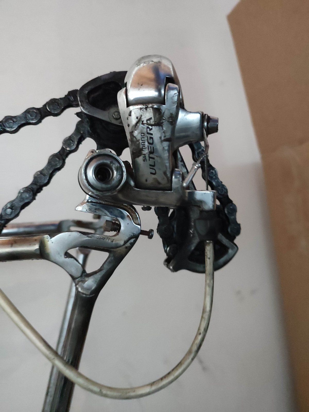

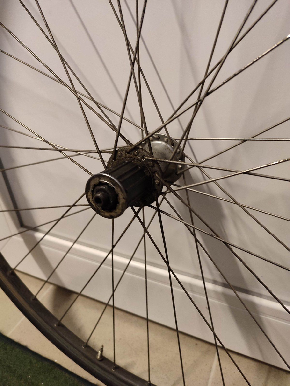

Hallo liebe Mitstreiter, ich habe eine technische Frage.
  • Welchen Zahnkranz braucht man, wenn man vorn Kettenblätter 3fach 52/42/30 hat ? (will Mittelgebirge fahren)
  • Ist das ganze dann eine Kassette oder ein Schraubkranz ? (ein Bild füge ich dazu bei)
  • 7fach 8fach.....?
Vielen Dank im voraus für eure Hilfe
Gruss fraenky1962
Letzte Nachfrage:
12-27 Zahnkranz 7 oder 8 fach korrekt ? besser 7 fach oder besser 8 fach ?
Randbedingungen:
52/42/30 Kettenblätter, Shimano Ultegra langer Schaltkäfig, Schalthebel analog am Rahmen, Fahrrad Pinarello ca. 30 Jahre alt (siehe auch Bilder)

Der Freilauf ist für eine Kassette. Darauf passt 7-10fach (7fach mit zusätzlichen Spacern). Was genau hängt von der verbauten Schaltung ab.
