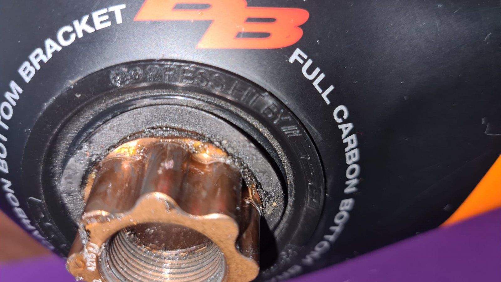

ich bräuchte mal eure Hilfe bei der Suche nach dem passenden Innenlager für mein BH Quartz EVO. Ich habe das Rad gebraucht gekauft und daher leider keine exakten Angaben.

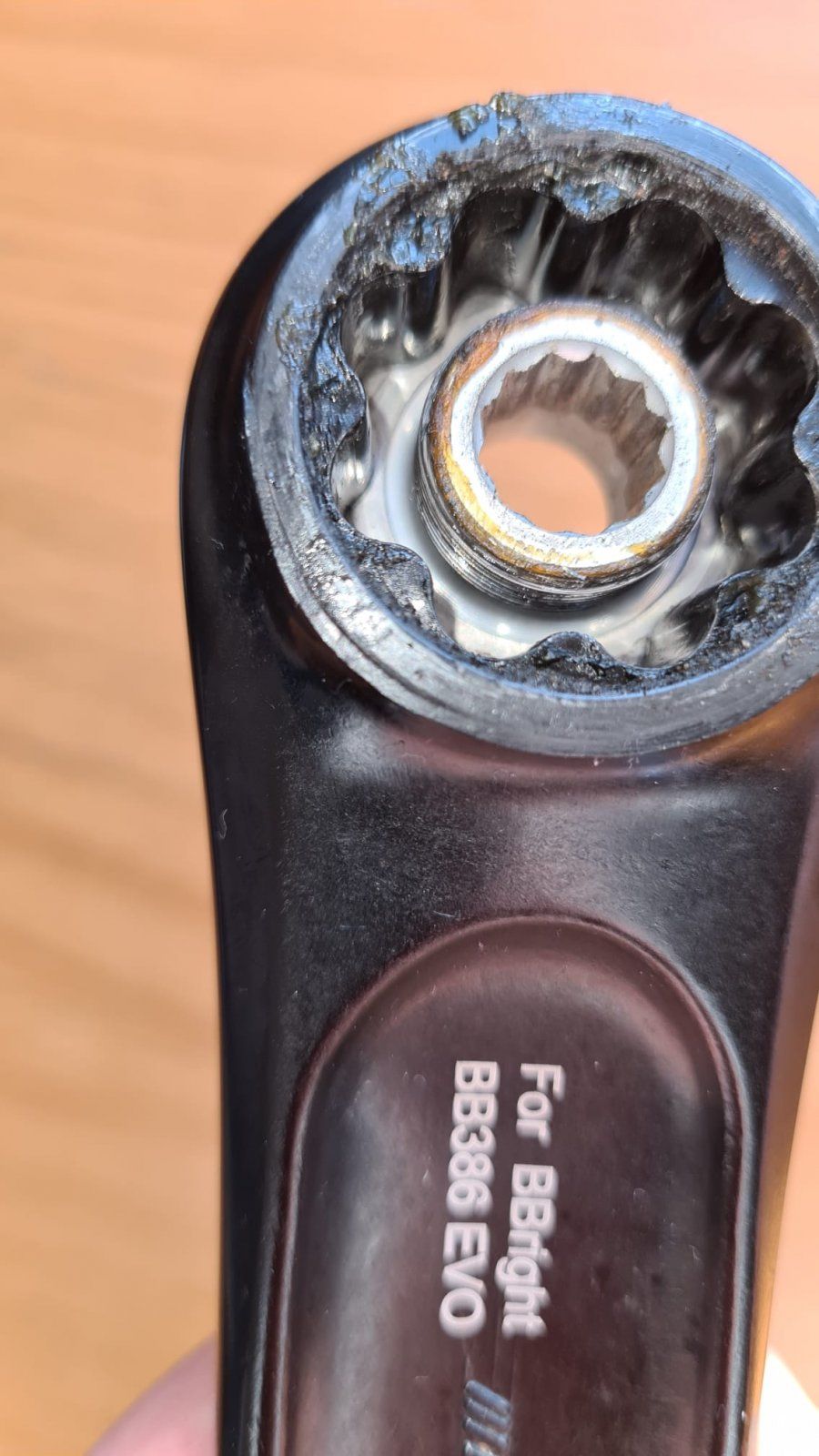

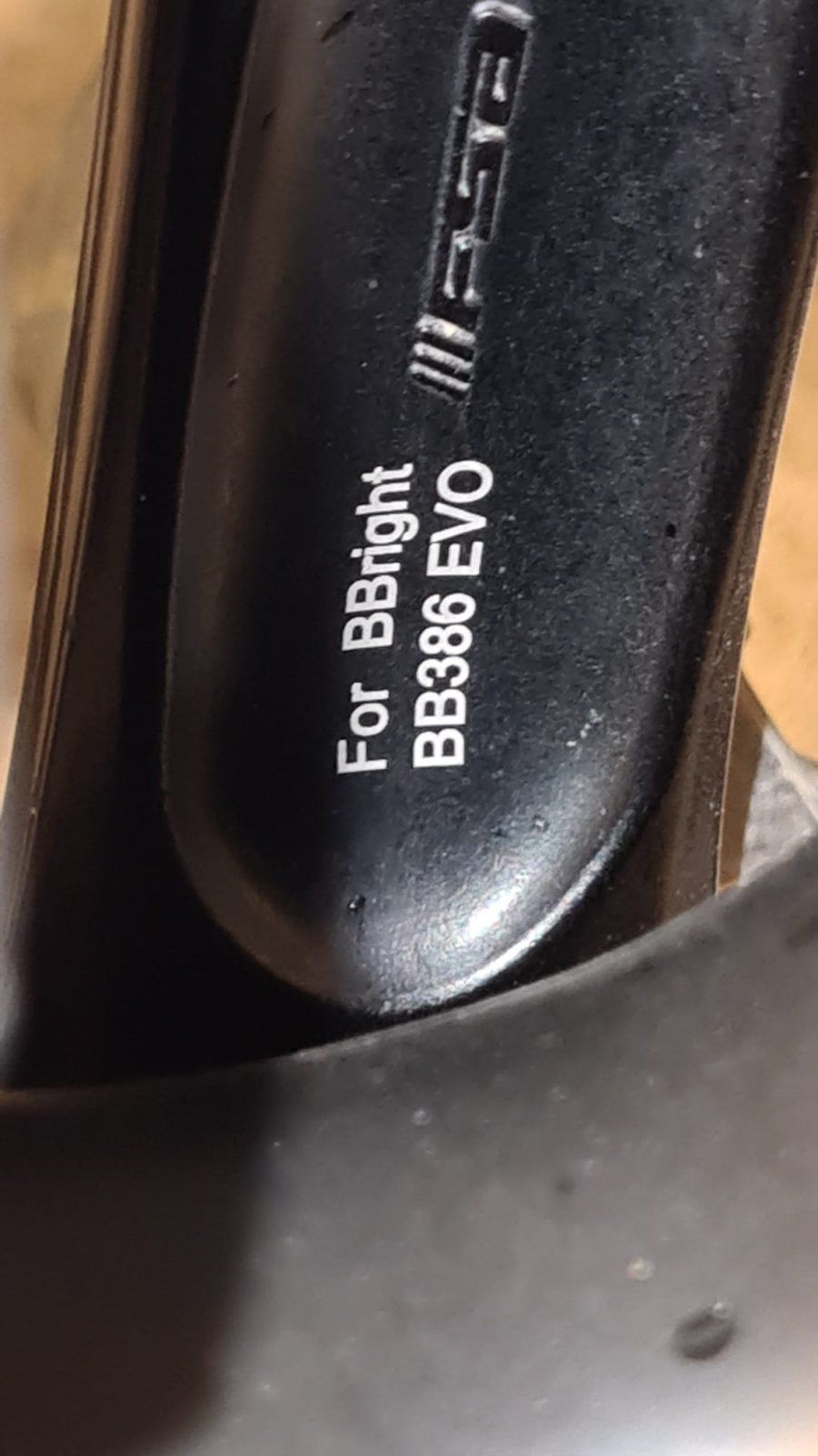

Es ist eine Kurbel von FSA verbaut, eine "Gossamer". Welche genau, konnte ich nicht so genau herausfinden. Auf der Kurbel-Innneseite finde ich "For BBright BB386 EVO".

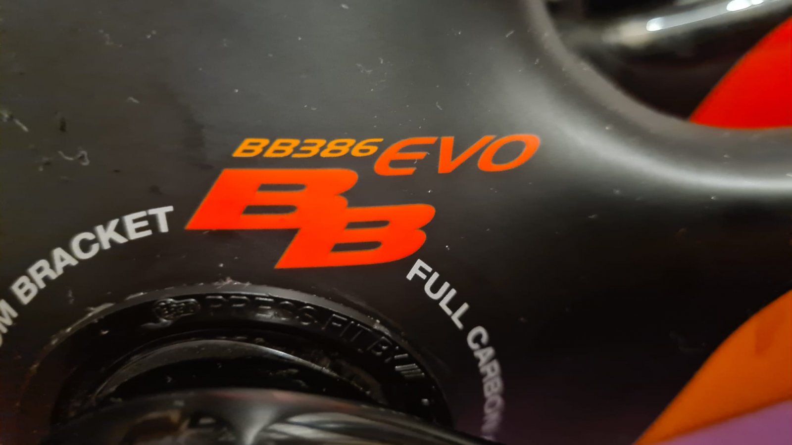

Auf dem Rahmen des BH Quartz Evo steht "BB386 EVO".
Auf dem Lager selbst finde ich dann Angaben wie Press Fit (by FSA) und "B3155"
Es handelt sich um dieses Fahrrad:
Ich bin mir da überhaupt nicht sicher, ob ich das richtige Lager gefunden habe. Das hier sieht für mich passend aus:
https://www.bike-discount.de/de/fsa-road-premium-pf30/bb386evo-auf-bb30/bb386evo-innenlager
Ist das wohl richtig? Bin da wie gesagt unsicher. Die verschiedenen Angaben sind für ich dann irgendwie wieder wiedersprüchlich. Habe ich einen Rahmenstandard "PressFit 30" oder ein "BB386 EVO"-Rahmen?
(Kurbel ist wohl 30mm, Rahmendurchmesser sollte 46 mm sein?)
Vielen Dank für eure Hilfe
Daniel

Re: Passendes FSA-Innenlager "BB386 EVO" für BH Quartz
Ich muss da nochmal nachhaken, ich habe es noch nicht ganz verstanden und bin noch nicht sicher, ob das wirklich so ist:
Ich würde auch sagen: ich habe einen "BB386 Evo"-Rahmen. Ich meine meine auch, dass es eine "BB386 Evo"-Kurbel ist.
Bei dem von dir verlinkten "FSA Pressfit PF-30 Road Innenlager PF46-68-30" steht, dass es sich um ein "PressFit 30" handelt. Das ist doch dann aber ein "BB386 Evo" oder wie?
Bei den Adaptern sind glaube ich die "FSA Innenlager Adapter für BB386 EVO Kurbeln an BB30 / PF30 Rahmen" gemeint. Da steht
Innenlager Adapter für EVO386 Kurbeln in Verwendung mit PressFit 30 und BB30 Rahmen mit 68 mm Gehäusebreite.
Ich konnte nicht erkennen, dass bei mir da ein Adapter verbaut ist (siehe Bild).
Als nochmal zusammengefasst verstehe ich es so:
verlinktes Innnelager: Ramen=PF30 -> Kurbel "normal" mit Adapter -> "BB386-EVO-Kurbel" möglich
benötigtes Innenlager: Ramen=BB386 EVO --> Kurbel BB386 EVO
Also das hier? https://www.bike24.de/p1422422.html
Da steht halt auch "PF30 Innnenlager". Aber das scheint irgendwie "direkt"/besser kompatibel mit dem BB386EVO-Standard zu sein.
Sorry, vielleicht stehe ich auf dem Schlauch. Aber ich habe es echt noch nicht verstanden :-(
