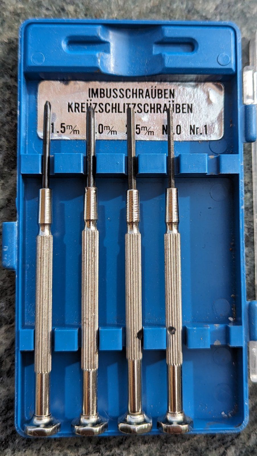

Aber einen Werkzeugsatz für Imbusschraüben habe ich auch:
Zweifelhafter Herkunft.
Auch geil > m/m
Hast Du die Umlaute selbst nachgetragen und dann noch eben ´n M aus ´nem N gemacht?
Auch geil > m/m
Unbearbeitetes Foto.
Vermutlich automatisch aus dem Chinesischen übersetzt worden.
Trotzdem weiß man worum es sich handelt.
