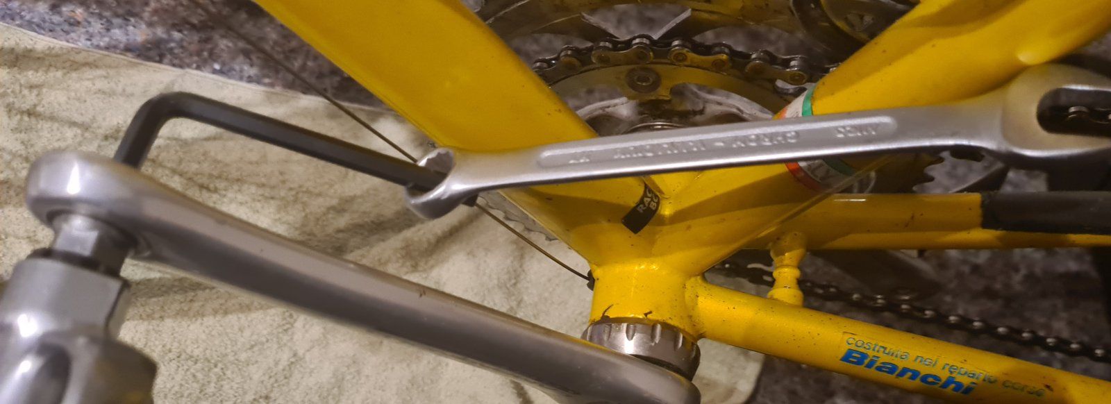

Hatte vor kurzem das gleiche Problem. Ewig mit nem 6kant probiert. Hab dann sogar einen Schlagschrauber genommen ,auch ohne Erfolg.Mit einem gutem Maulschlüssel ging das Pedal ohne Probleme ab.
Mit einem Ringgabelschlüssel ab 12er etwa, wenn nicht passend fürs Pedal, kann man immer noch einen Inbus verlängern
