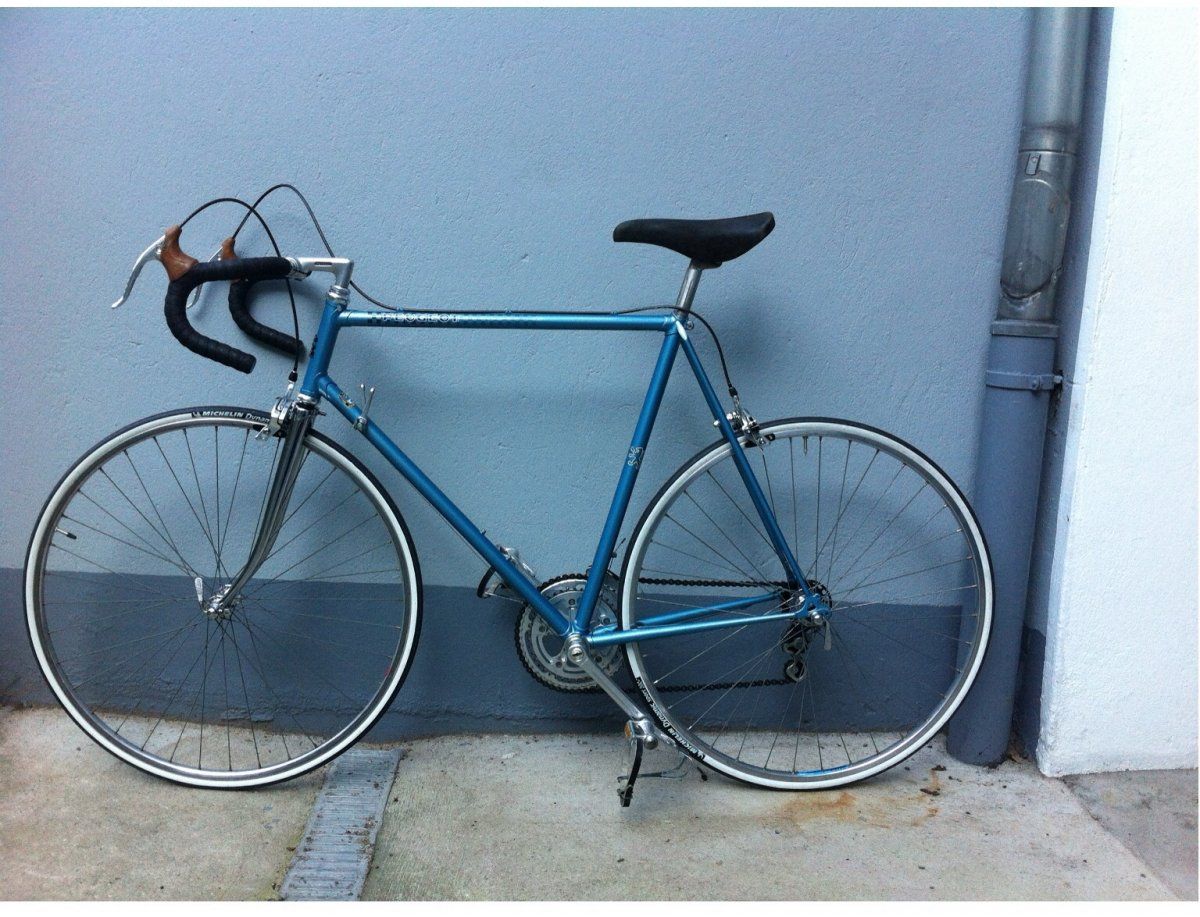

bin neu hier brauche etwas Hilfe beim meinem Singlespeed-Projekt. Umgebaut wird ein Peugeot PFN 10 von 1983. Die Hinterradnabe ist eine Shimano Exage Sport 6-Fach Typ Uniglide, daher kontert ja das letzte Ritzel den Rest. Ich weiß, dass es schon mehrere Threads zu diesem Thema gibt aber dort wurden nich alle meine Fragen beantwortet. Bis jetzt gehe ich davon aus, dass mit normalen hyperglide Spacern, einem DX Ritzel und einem BSA Tretlagerkonterring ganz gut aufgestellt bin, oder? Ich habe ausgemessen, dass das Ritzel ca. einen Abstand von 16mm zur Innenkante der Ausfallenden haben sollte. Ich glaube, dass das DX Ritzel in diesem Fall fast noch auf dem Gewinde sitzen würde. Meine Frage ist nun, ob ich nicht einfach ein Schraubritzel montieren kann? Irgendwie hat das niemand so gemacht bei einer Uniglide-Nabe.
Danke für die Hilfe.
Hier noch ein Foto vom jetzigen Zustand des Rennrads.

Re: Peugeot PFN 10 Singlespeed-Umbau Uniglide Nabe
Der, soweit man das anhand dieses Bildes beurteilen kann, wirklich sehr gut scheint. Traurig das verbasteln zu wollen. Auch wenn Peugeot nicht Colnago ist, aber auch die gibt's in guten Zustand nicht mehr so oft. Meine zwei Cents, ich bin raus.

Das stimmt schon, auf dem Bild sieht man ein ummontiertes Rennrad aus den Endsiebzigern, was man auf dem Bild aber nicht erkennt ist die Tatsache, dass ich das Rad nur kurzweilig so gefahren bin, um ein bisschen Zeit zu überbrücken, bis alle Teile da sind, um es wieder in seinen (fast) Urzustand umzubauen. Nimmer würd ich das Rad über längere Zeit zum SSP umbauen. Mitlerweile sieht es so aus:

Schraubritzel passt nicht, also einschlägiges SSP-Kit drauf, Kettenlinie richten, letztes Ritzel als Verschluss draufschrauben und fahren.

Genau, nur sieht es ja so aus als müsste ich alles einzeln kaufen...DX-Ritzel, Spacer & BSA Lockring. Soweit ich das bisher überblicke, passen die Ritzel aus den Kits nur auf HG-Kasetten. Laut Sheldon Brown soll es jedoch möglich sein diese, durch anfeilen einer Nut für UG passend zu machen. Hat das vielleicht jemand hier schonmal versucht?

ein dx ritzel passt auf den ug freilaufkörper, da musste nix umfeilen, allerdings unterscheiden sich die gewindemaße des abschlussritzels manchmal. hatte auch schon den fall, dass ein bsa konterring etwas zu groß war.. aber evtl haste das auch schon ausprobiert...

ich habe das schon so montiert, um die Frage zu beantworten.
alte Shimano Nabe mit UG-Freilauf, übrig gebliebene Spacer + Ritzel drauf und der Lockring war von nem zerlutschten BSA Lager.
tun tut das soweit ;)
