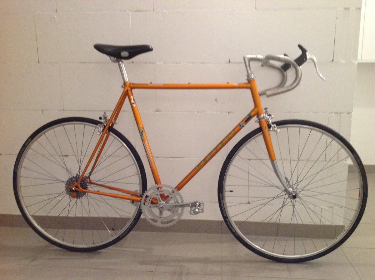

Hier mal ein erster Zwischenstand vom PFN10
Lenker und Sattel erstmal grob montiert, da fehlt noch die Anprobe der Kundin:)
Beim Hinterrad war ursprünglich ein 5er Kranz montiert, obwohl die Einbaubreite des Rahmens 126 ist. Ich habe jetzt einen 6er Kranz montiert, aber das HR steht etwas außermittig. Das kann man doch umspacern, oder? Und dann muss ich, wenn ich das hier irgendwo richtig gelesen habe, die Speichen nachspannen, auch richtig?
Fragen über Fragen:idee:
Gefällt mir gut.
Wirkt sehr harmonisch (bin kein Freund kompromißlos versenkter Vorbauten) - ausgenommen die Bremshebel, die dürften aus der Unterlenkerposition heraus nur mit Riesenpranken bedienbar sein. Und ich bezweifle, ob sich für die eine wesentlich bessere Position finden läßt. Sind schrecklich und unergonomisch, da würde ich nach was geeigneterem suchen, unabhängig vom Originalzustand.
LG Helmut
LG Helmut
Hm, da bin ich noch nicht drauf gekommen. Ich habe hier noch ein Paar Weinmann Bremshebel rumliegen, könnte ich mal versuchen. Das würde dann zumindest zu den Bremszangen passen. Mit den Mafacs habe ich schon an meinem PX10 Probleme, die sind ergonomisch wirklich unterste Kategorie.
Allerdings sind die Mafacs halt Originalzustand. Aber sie soll ja mit dem Rad fahren;)

Gefällt mir gut.
LG Helmut
Leider wahr. Man findet definitiv keine Position am Lenker, in der sich die Bremsgriffe in Unterlenker- und Bremsgriffposition vernünftig bedienen lassen. Für Frauen definitiv völlig ungeeignet. Der Originalzustand von Rad und Fahrerin bleibt erfahrungsgemäß nicht allzulange erhalten, wenn die Bremse nicht benutzbar ist. Und das wäre doch jammerschade.

Ich habe dann heute noch mal richtig Gas gegeben und das Rad fertig gemacht (bis auf eine Kleinigkeit, dazu später mehr)
Die Mafac Hebel habe ich durch Weinmänner ersetzt, die lassen dich wesentlich besser greifen. Danke Dralexisco für den Tip :daumen:
Die Farben kommen auf den Bildern nicht so gut rüber, aber das LB gefällt mit nicht, während ich die Zughüllen ganz passend finde. Ich schätze, mit schwarzem LB wäre es besser. .....schaun mer mal was die Dame meint:rolleyes: Hauptsache ist natürlich, dass sie im "Originalzustand" erhalten bleibt.

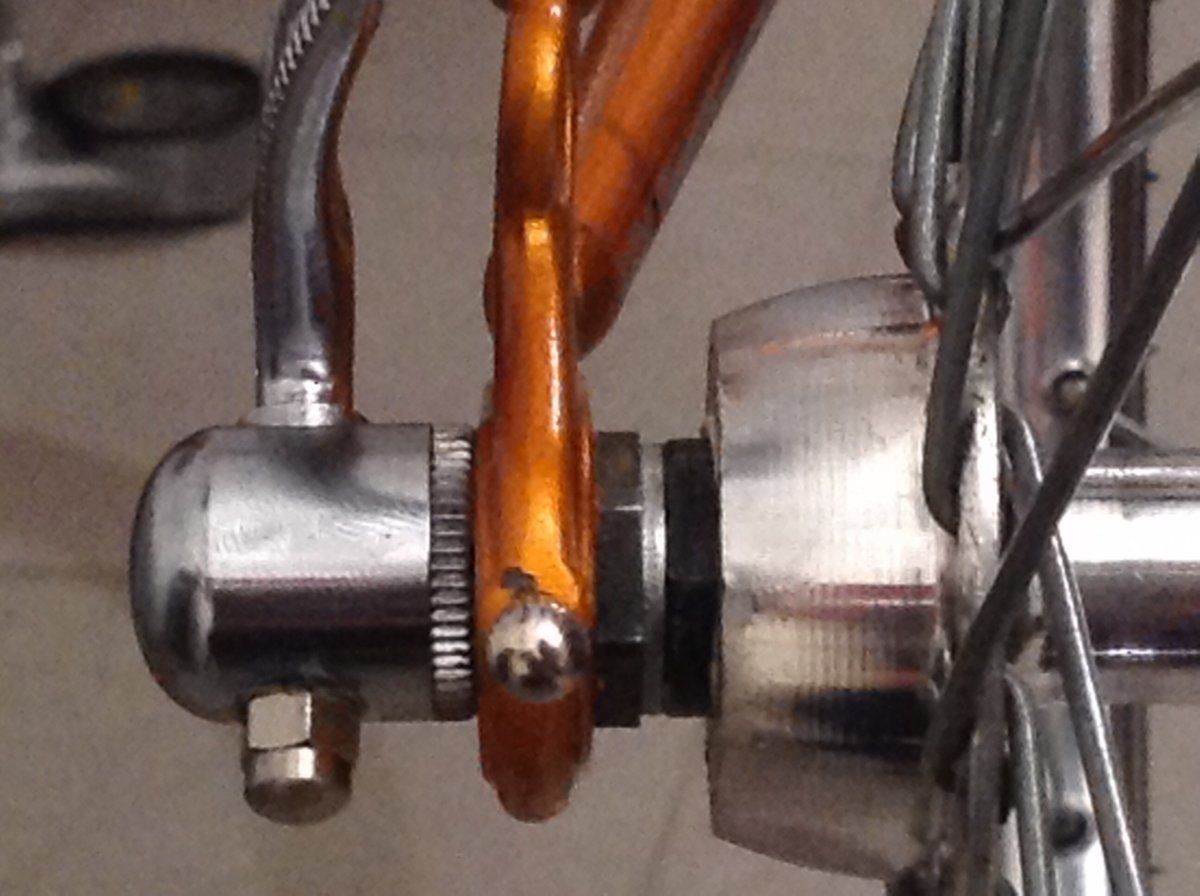

Jetzt zu der Kleinigkeit. Einbaumaß des Rahmens ist 126, auf der Nabe war vorher ein 5fach Schraubkranz montiert, den habe ich gegen einen 6fach ausgetauscht. Und das sieht dann so aus.
Zum umspacern ist Rechts kein Platz, aber so lassen kann ich das auch nicht.
Das HR steht ca 3-4 mm außermittig.
Und nu:idee:,umspeichen wie Flat Eric schon empfohlen hat?
Vielleicht sehe ich ja nur das Problem nicht, aber warum bringst du die Felge nicht einfach durchs Anziehen der rechten Nippel und entspannen der linken wieder in die Mitte?
Das war auch der Tip von Flat Eric. Aber wie das so ist, wenn man 's noch nie gemacht hat ist man halt vornehm zurückhaltend.
Du meinst also auch dass das keine große Sache ist?
Aber das hat ja mit "umspeichen" erstmal nix zu tun. Einfach mal am LR alle rechten Nippel 1/4 - 1/2 Umdrehung anziehen und alle linken dito lösen. Sollte dann rüberrutschen. Dann nochmal auf Schläge prüfen und nach Schema auszentrieren (Anleitungen gibts im Netz und hier ja genug). Oder für 15min in den Laden bringen.
