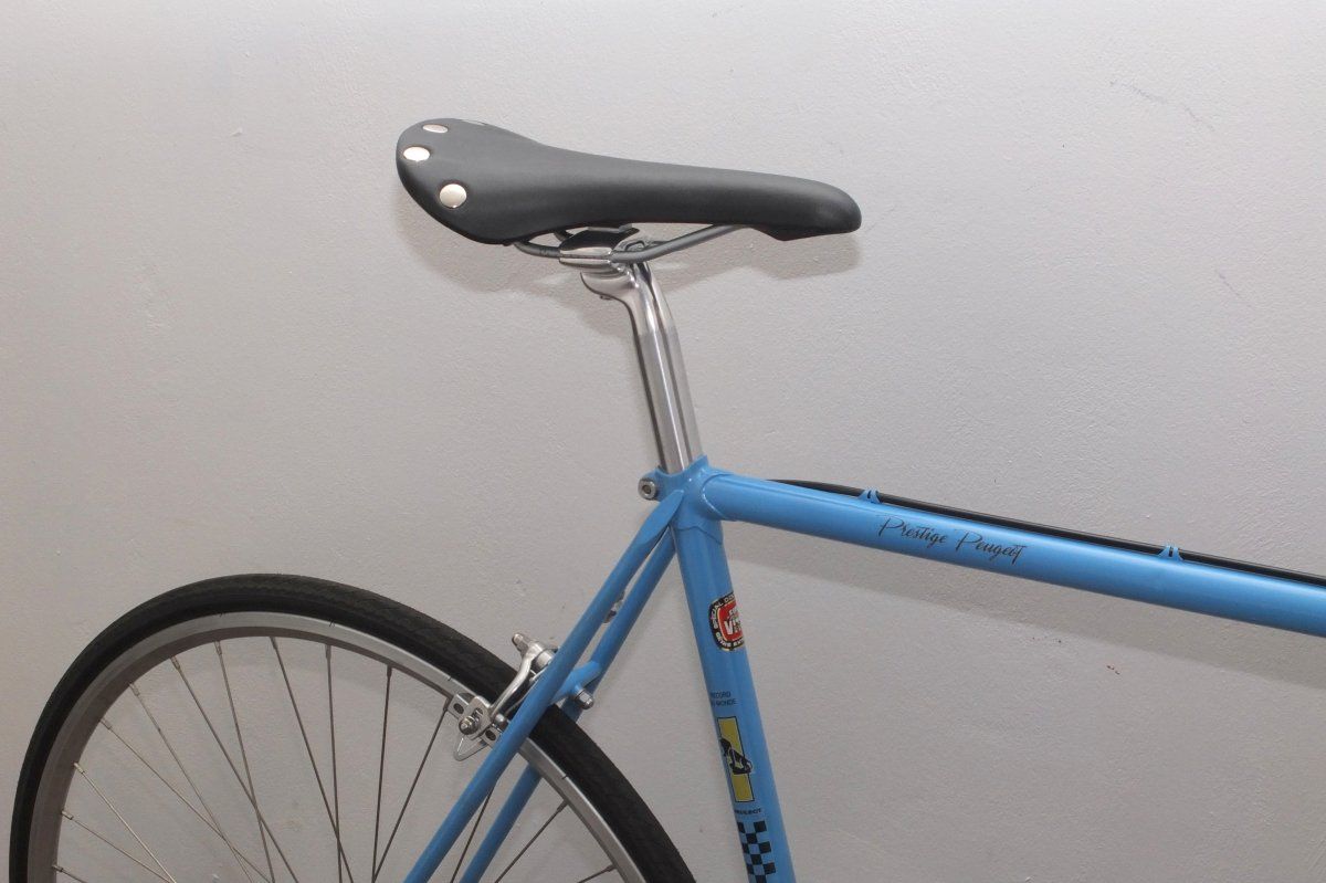

Das ist jetzt das Felgendecal. Kennt das jemand so?

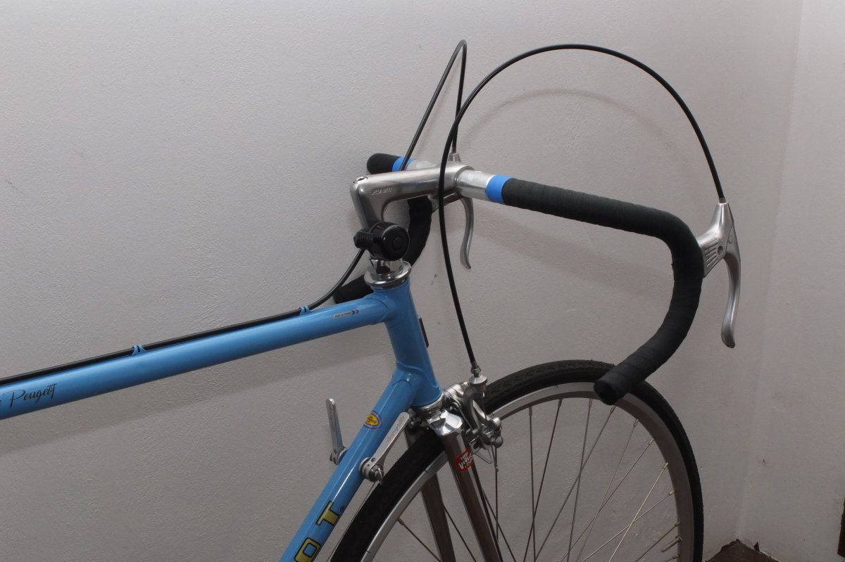

Hier das Gesamtrad
Weiß jemand, wo man solche Bremszughüllen herbekommt?

Das Löwen-Decal habe ich noch nie gesehen, finde ich sehr schön.
Nach den Hüllen muss man (lange) suchen, die sind recht selten. Aber vielleicht beim alten Laden um die Ecke...
Ich empfehle, immer ein Stück davon als Muster dabei zu haben.

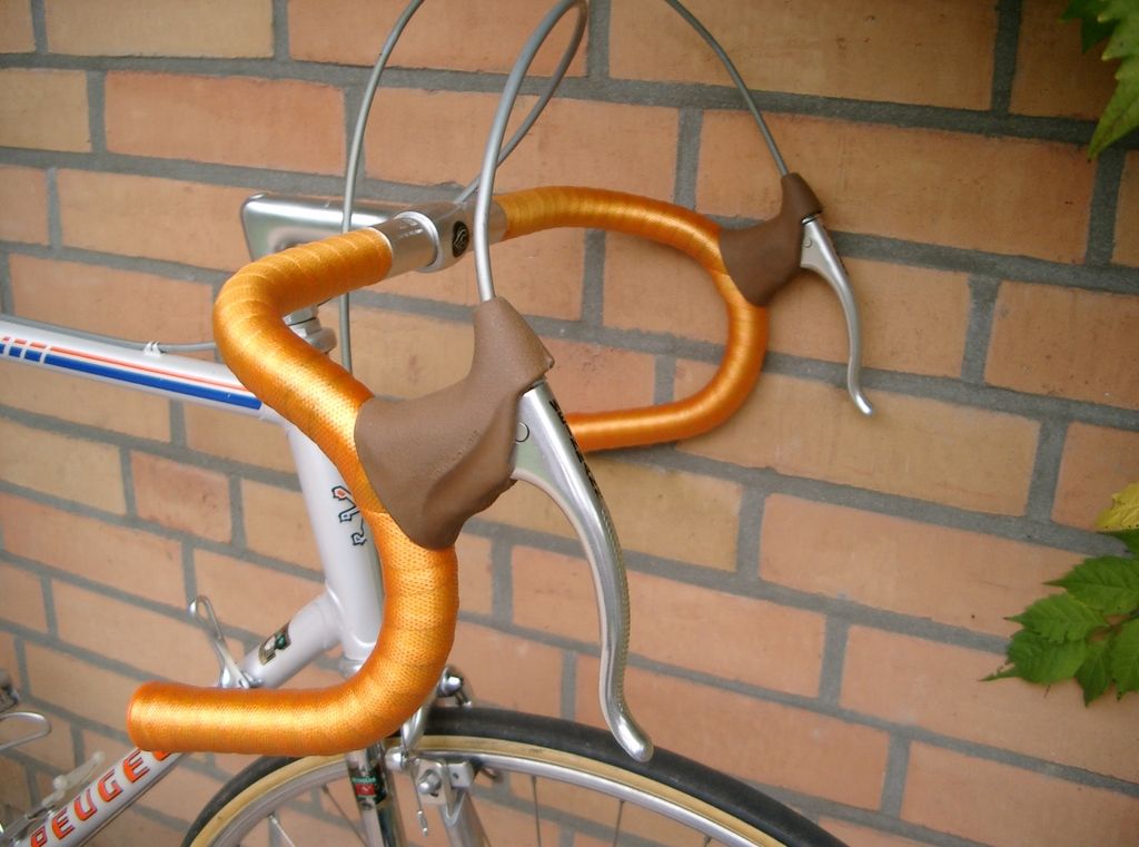

An einem PY /PRO10 in perlmutt muss Benotto in orange dran, alles andere wäre langweilig;).
Auf den einschlägigen Märkten (Roki, Neerkant etc.) ist er auch immer vertreten, hat den gefühlt längsten Tapeziertisch:D
Ja, das ist bisher mein Vorbild ;), bin nur noch bisschen am Zweifeln, da ich die originalen immer nur mit so weißem gesehen habe. Du hast nicht zufällig zwei rollen über?
Ich würde auch weißes Benotto oder Leinen nehmen, sieht am edelsten aus, oder richtig kräftiges Orange wie die Decals in Leinen, das orange Benotto passt nur mit gaanz dunkler Sonnenbrille zu den Decals. ;)
Darf ich das so lassen ?

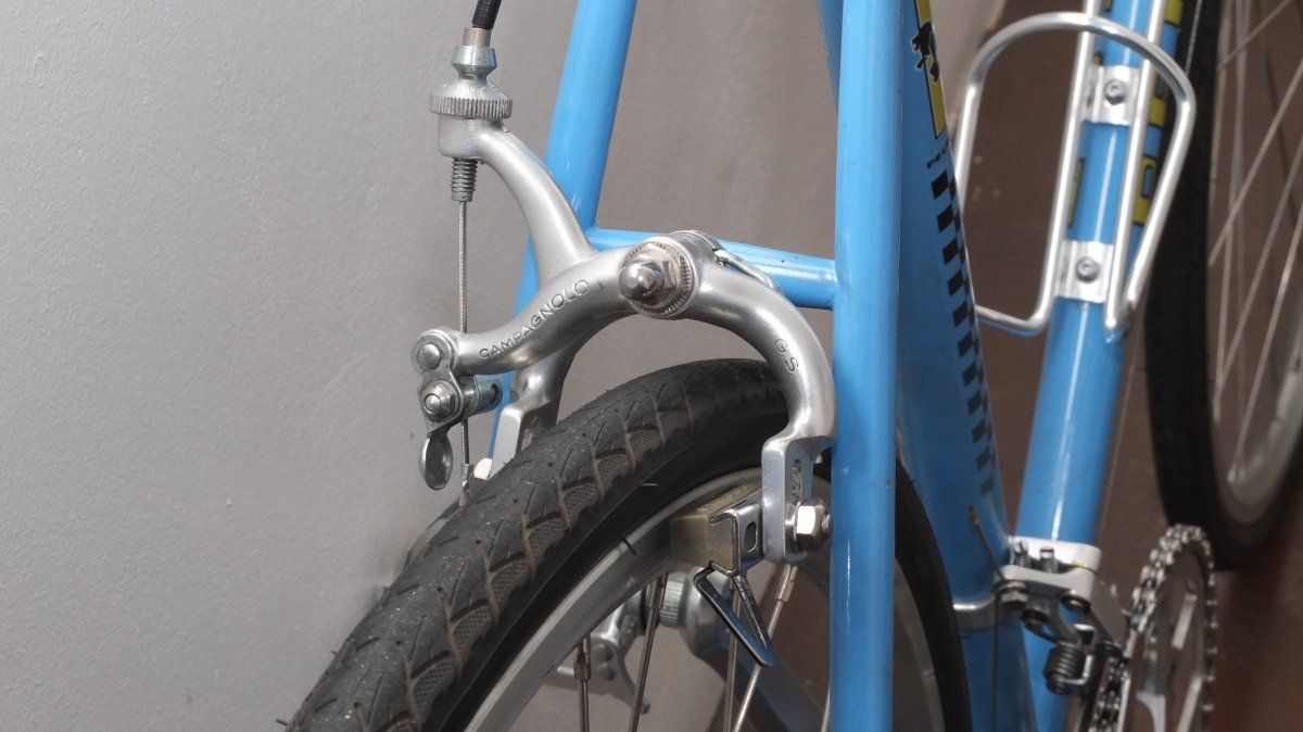

Wenn der Platz auf der rechten Seite für den Kranz reicht und die Kette beim schalten von ganz klein weiter hoch nicht an der Srebe kratzt , muss du nichts umspacern.
Dann löst du die Speichen auf der linken Seite ( schön gleichmässig rundrum , keine auslassen , keine falsche erwischen !) um eine volle Umdrehung , und ziehst dafür die auf der Zahnkranzseite eine Umdrehung an , dann wandert die Felge schon mal ca. 2-3mm nach rechts.
Meist genügt das , wenn nicht nochmal mit 1/2 Umdrehung versuchen.
Feddich
Vielleicht sehe ich ja nur das Problem nicht, aber warum bringst du die Felge nicht einfach durchs Anziehen der rechten Nippel und entspannen der linken wieder in die Mitte?
Man muss nur die richtigen Leute fragen, dann klappt das auch:D Jeweils 2x eine halbe Umdrehung, links lose, rechts fest und mittig steht das Rad.
