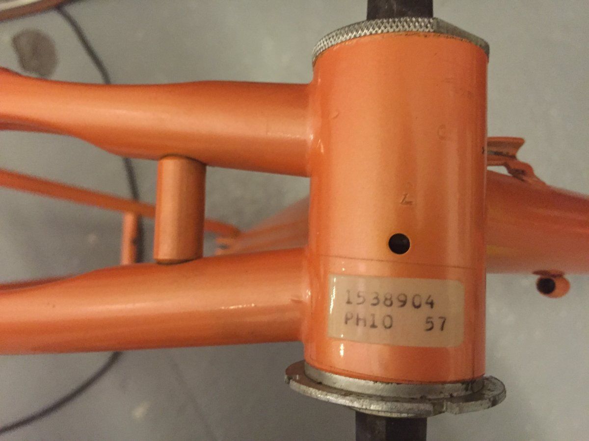

Uns ist heute beim Reinigen und Pollieren aufgefallen, dass auf dem Kleber mit der Rahmennummer auch eine Modellbezeichnung zu sehen ist.
Auf dem Kleber ist die Bezeichnung PH10 zu sehen, das würde doch auf einen deutlich älteren Rahmen hindeuten nicht? Wenn man aber die PH10 Rahmen anschaut, haben sie mit dem Design nicht wirklich etwas gemeinsam...

Uns ist heute beim Reinigen und Pollieren aufgefallen, dass auf dem Kleber mit der Rahmennummer auch eine Modellbezeichnung zu sehen ist.Anhang anzeigen 259925 Auf dem Kleber ist die Bezeichnung PH10 zu sehen, das würde doch auf einen deutlich älteren Rahmen hindeuten nicht? Wenn man aber die PH10 Rahmen anschaut, haben sie mit dem Design nicht wirklich etwas gemeinsam...Anhang anzeigen 259923
Der Rahmen glänzt nach dem Pollieren übrigens wunderbar, gefällt richtig gut das Rad aus Frankreich

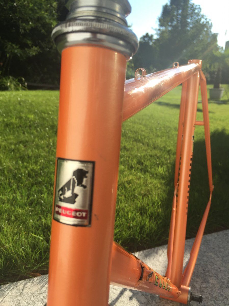

Baujahr 1981. Kommt schon hin. (links)
Während beim 1980er PH10 der hintere Bremszug anders verlegt ist (rechts):
