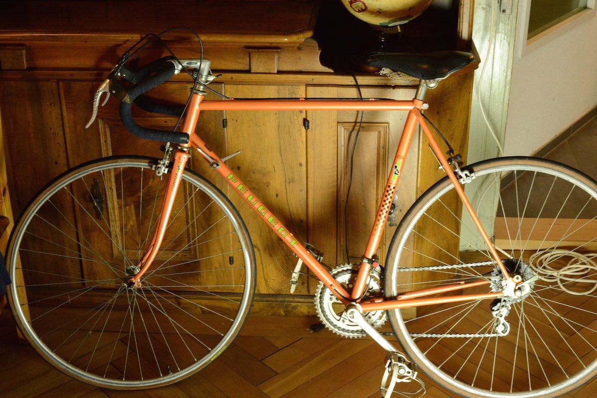

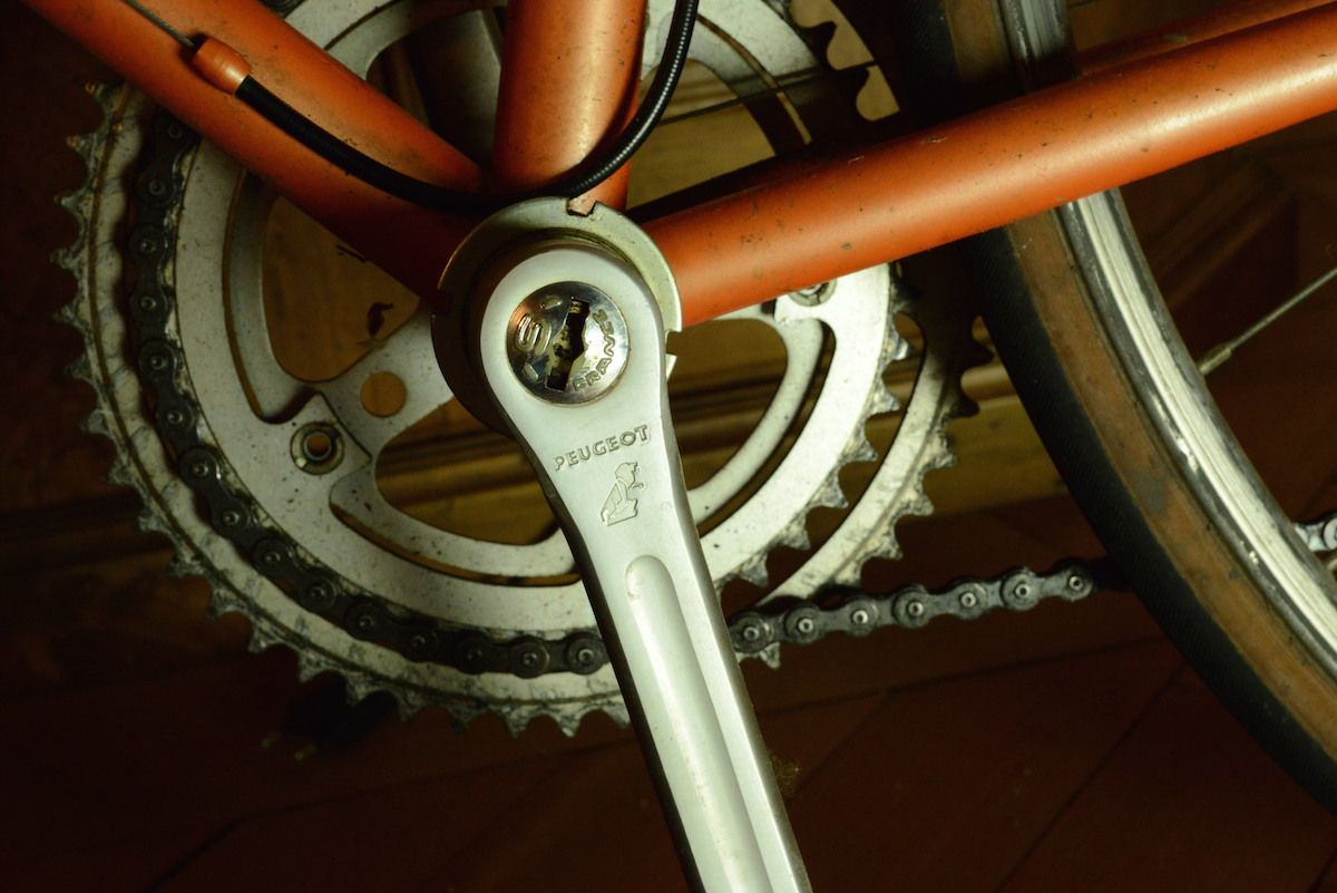

Ein Kollege hat sich neulich ein Peugeot Course Tube Special in Orange gekauft.
Wir werden das ganze Rad auseinander bauen, reinigen polieren und wieder aufbauen.
Nach dem Abholen beim Käufer ergaben sich allerdings einige Fragen.
Der Gesamteindruck des Rades ist eigentlich wirklich toll...

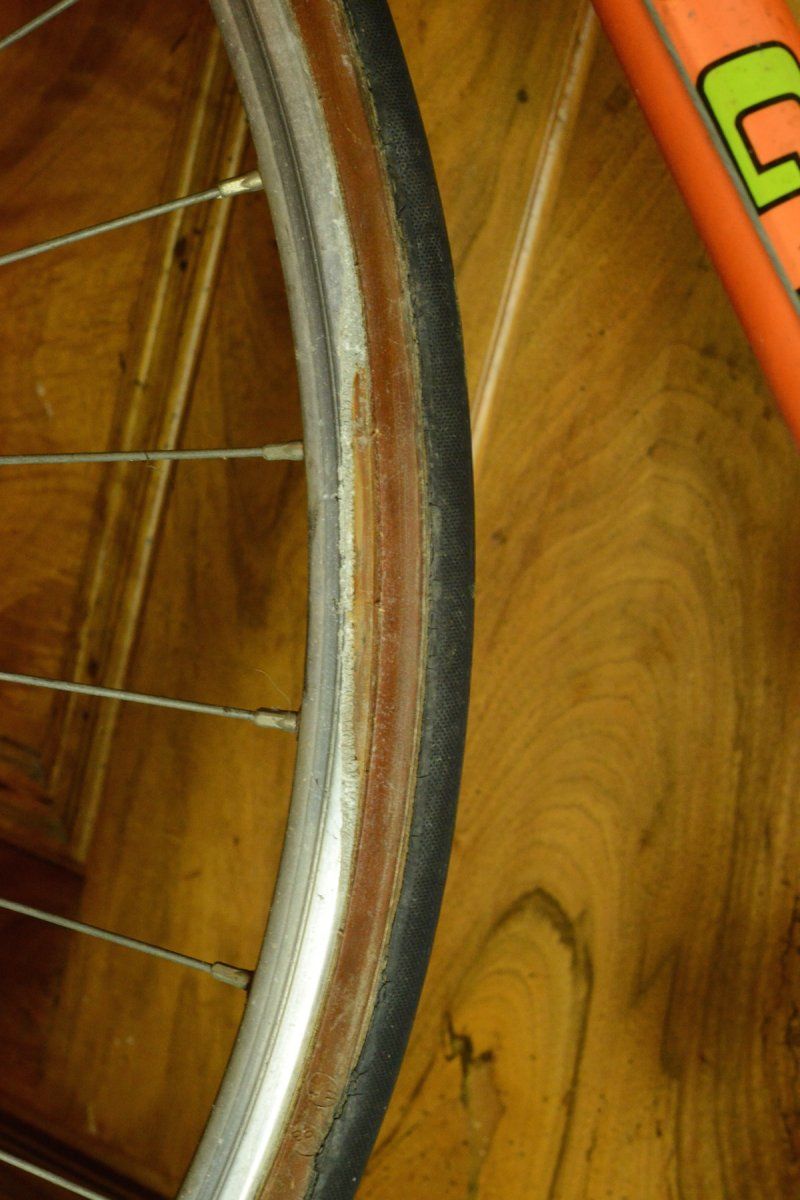

Leider ist die Felge des Vorderrades ziemlich mitgenommen. Der Verkäufer hat den Schaden im Inserat nicht deklariert und somit waren wir ziemlich überrascht. Die Felge ist auf einer Länge von ca. 8 cm komplett runter "geraspelt", der Reifen schaut durch. Das Rad besteht aus einer Maillard Nabe und einer Rigida Felge. Unsere Recherche hat nun ergeben, dass die Französischen Räder eine geringere Einbaubreite haben als vergleichbare heutige modelle mit z.B Shimano Naben. Da wir in der Schweiz wohnen kommt das neu einspeichen extrem teuer, deshlab wolten wir ein neues LR kaufen, dank der schmalen Naben dürfte das nun aber auch schwer werden.
Hat jemand eine Idee, was man Hier machen könnte? Das ganze sollte möglichst Kostengünstig sein.

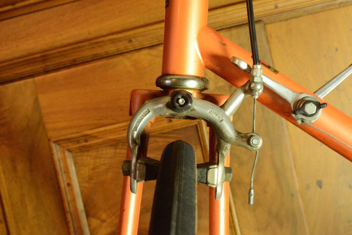

Interessant wäre auch zu wissen, ob die Kombi aus Weinmann Bremsen und Mafac Bremshebeln Original ist? Und gehören zu den Bremshebeln nicht eigentlich noch Hütchen?:eek:

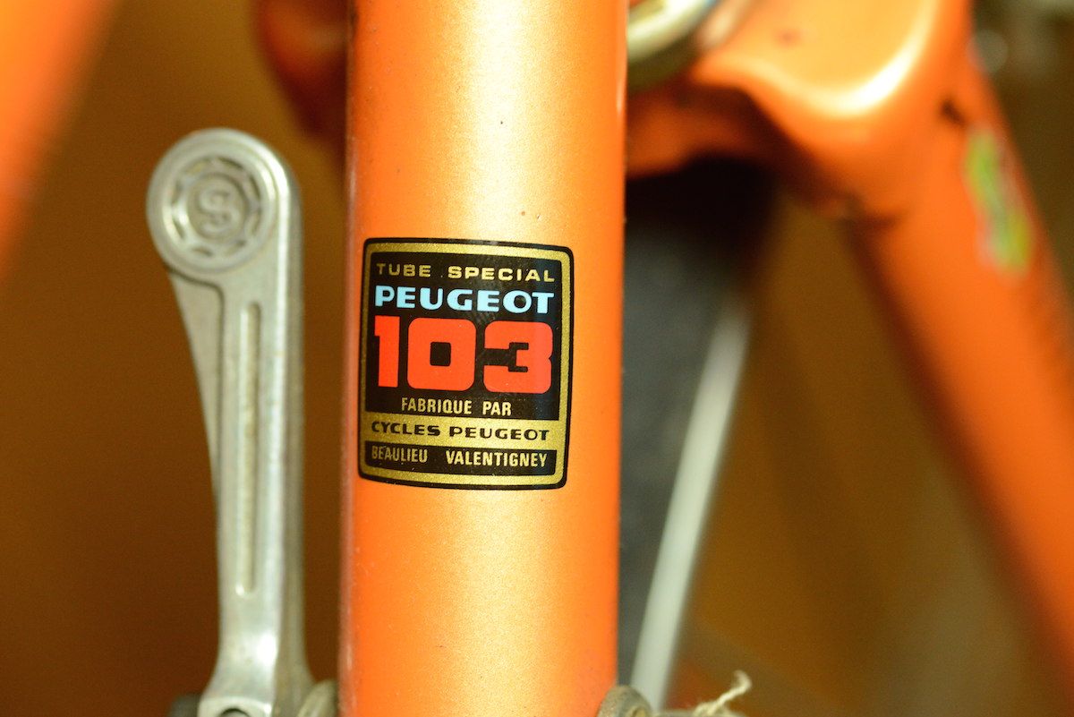

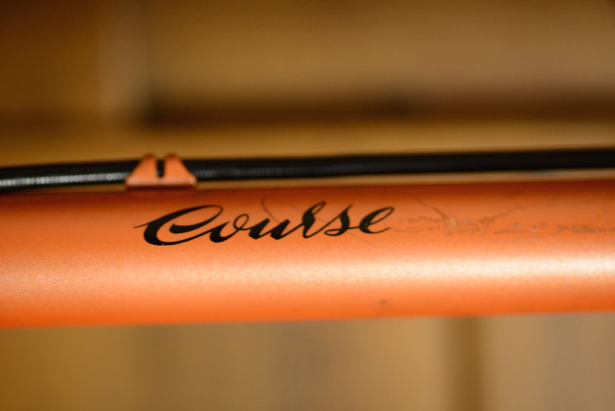

Wenn jemand wüsste, mit welchem Peugeot Farbton (Nummer oder genauer Name) wir es hier zu tun haben wären wir auch sehr dankbar, dann könnte man einige Krazer ausbessern.
Danke für Eure Hilfe

Grüß dich.
Dein Rad ist wahrscheinlich ein PBN10 aus 1982.
Die Bremshebel hatten nie Hütchen, und sind mit den Weinmann Bremsen so ausgeliefert wurden. Solltest du Hütchen draufhaben wollen, so passen diese ganz gut: http://www.ebay.de/itm/CANE-CREEK-G...IKE-SCHWARZ-/221778854170?hash=item33a30cc11a
Heutige Hinterradnaben haben eine Einbaubreite von 130mm. Die passen nicht. Du hast einen 6-fach Kranz drauf, dein Rad hat eine Einbaubreite von 126mm. Das war in den späten 70igern und Anfang der 80iger Jahre so üblich. Warum ist das Umspeichen in der Schweiz so teuer? Du kaufst einfach eine neue Felge und bringst das VORDERRAD und die neue Felge zur Werkstatt und läßt es dort machen.
Gruß.
