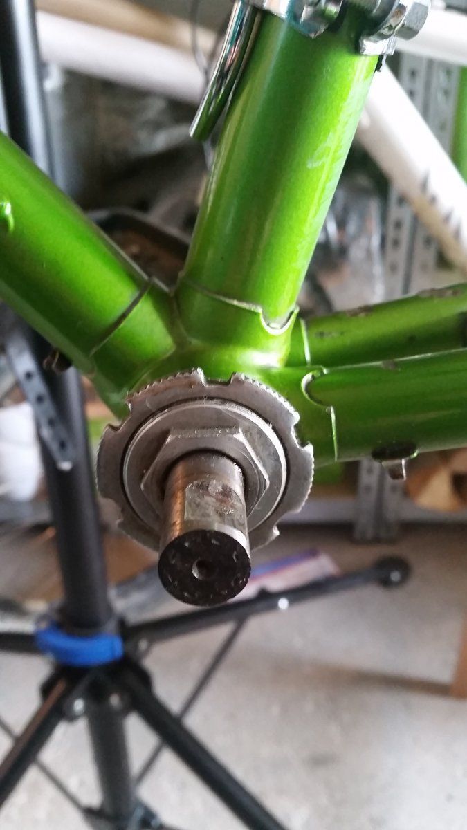

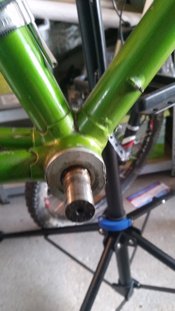

Ich bräuchte jetzt nochmal Eure Hilfe.
Das Tretlager von meinem Renner läuft etwas rau. Ausserdem bin ich mir nicht sicher, ob das jetzt eins mit fr. Gewinde ist.
1. Austauschen? Oder sollte ich auf Grund des Alters etwas toleranter sein? ;-)
2. Wenn ja, wie bekomme ich es raus? Oder auf es muss ich achten.
3. Gibt's das dann auch so in neu, oder muss ich eine groß angelegte Internetrecherche starten?
Vielen Dank schon mal

Moin!

Vom Baujahr des Teils und der Originalität ist das bestimmt ein Lager mit beidseitig M 35 x 1 mm Gewinde ( französische Norm ).
Erst wenn du das ausgebaut hast kann man sagen wie der Zustand ist , oft ist da einfach nur Schmutz drin , und gereinigt mit neuen Kugeln drin läuft das wieder .
Zum Ausbau :
- zuerst den Ring mit den Nuten abschrauben ( Notfalls Kupferdorn plus Hammer oder fette Wasserpumpenzange falls du keinen Hakenschlüssel hast )
- danach die da sitzende Lagerschale mit den Sechskant dran ( mit der wird das Lager spielfrei eingestellt , und mit dem Nutring fixiert )
- erst dann die Lagerschale auf der Kettenradseite ( die ist oft bombenfest ! )
Beide Seiten haben normales Rechtsgewinde .
Ein neues zu bekommen ist nicht mehr so leicht ( Keiltretlager mit französischen Lagerschalen ) am ehesten in ebay Frankreich !

Danke schön!
hab alles raus gemacht, schön saubergemacht, neu eingefettet und dann der war der Tipp mit Nutring und Lagerschalle zum fixieren und einstellen Gold wert! Läuft jetzt wie geschmiert
Dieses Innenlager ist ja relativ einfach zu warten, die Kugellager bekomme ich noch einfach regulär?
Davo
Danke schön!
Ich täte an deiner Stelle lose Kugeln in die Lagerschalen mit Fett einkleben und dann vorsichtig zusammenbauen.
Dieser Blechkäfig in dem die Kugeln sind , ist nicht notwendig .
Es passen dann mehr Kugeln rein ( 11 Stück , hält also auch länger ) , der Kugelkäfig nimmt nur 8 oder 9 auf .
Die Kugeln haben das Maß 1/4. Zoll ( 6,35mm) kosten fast nichts im Handel ( z.B. " kugel-winni.de " )
