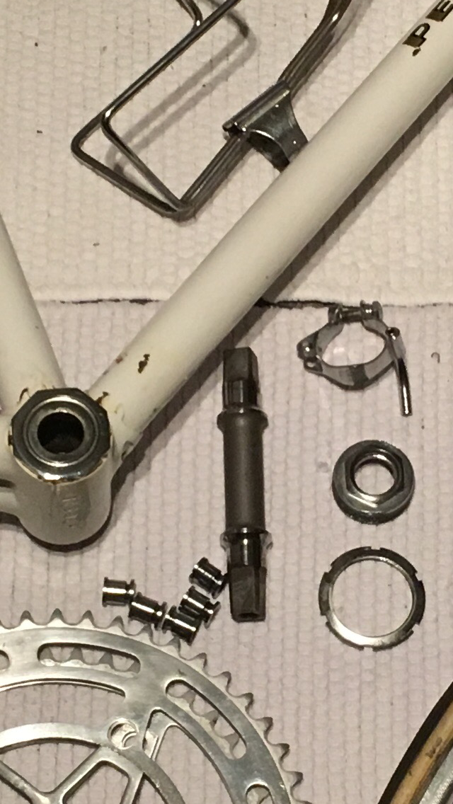

das Innenlager hat links doch zu viel pitting..... trotz neuer Kugeln lässt es sich nicht einstellen.... entweder die Welle wackelt, oder die Welle rastet beim drehen. Die linke Lagerschale und auch an der Welle links ist pitting vorhanden. Gibts solche Teile ab und an mal hier?
was meint ihr?
vielen Dank vorab
Schale hätte ich, bei der Welle bin ich mir nicht sicher, aber eher nicht. Mach doch mal bitte Bilder von den Pitting Stellen, ich spanne die auch schon mal in die Drehbank da vorhanden, und arbeite die nach wenn nicht zu tief, oder einfach in die Bohrmaschine spannen.
;) vielen Dank für dein Angebot
ich baue es die Tage mal aus, muss erst wieder nen Engländer von der Arbeit organisieren.
