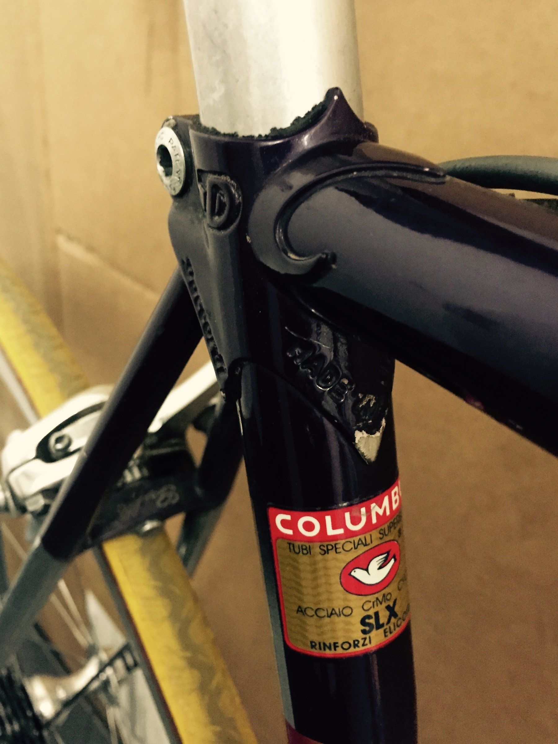

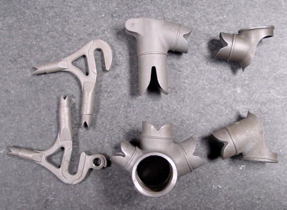

Danke für deinen interessanten Beitrag, das ganze von der konstruktiven Seite zu betrachten. Macht Sinn! Sind denn die PX 10 Rahmen aus den 60igern messbar schwerer durch die Verwendung der Gussmuffen als 70iger? Auch sollten sich eher Risse im Tretlager Bereich der älteren Rahmen bilden, wenn ich deine Ausführungen richtig verstehe?
Nee , genau andersrum , Gussrahmenbauteile kamen erst in den end80er und jünger zu Einsatz .
In vorherigen Zeiten war so was unbekannt (zum Glück)
Die Bilder zeigen wie man mit viel Aufwand viel sinnfreies Gewicht an simpler Baustelle "erzeugen" kann , sieht aber Interessant aus ....
:eek:
