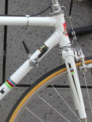

Das hier ist auch ein Paar cm kleiner aber kannst Du mir das mit Decals erklären?
Ich sehe zwar dass auf der Gabel unterschiedliche Decals sind aber was bedeutet das?
Danke Dir voraus.
Grüße aus KF
