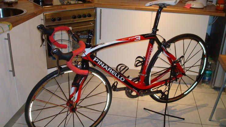

habe das 51,5 er FP3 mit 1,75 und 83er Schritt.
momentan leider noch mit dura ace aber die chorus kommt.
die Ksyrium ES/SL passen super zu dem rahmen...verkaufe sie aber trotzdem...bei intresse PN
