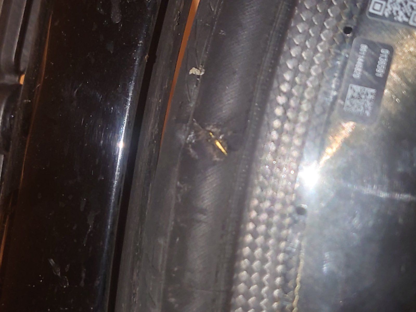

Schau dir mal dieses Prachtstück an, da habe ich erst zu Hause bemerkt dass freien Blick auf TPU habe (mit acht bar dahinter). Heute sind da ein paar Lagen Ritter-Sport zwischen Aerothan und Freiheit, mal schauen ob jemand die Sorte erraten kann 🍫
Ich behaupte mal dass man da auch mit Butyl ans ganz schwere Ende des Regals greifen müsste um da weiterfahren zu können?
(Latex würde sich mit der Zeit sogar durch einen Cut arbeiten der so lang ist wie dieser breit, war sogar mal liegengeblieben weil sich Latex durch einen kleinen Laufflächenstich gearbeitet hatte hinter dem ein Parktools TB-2 war - also zwischen den Fäden des zugegebenermaßen nicht mehr ganz neuen TB-2 durch, das war schon fast Materialslapstick. Bleibt trotzdem mein Lieblingaschlauchmaterial)
