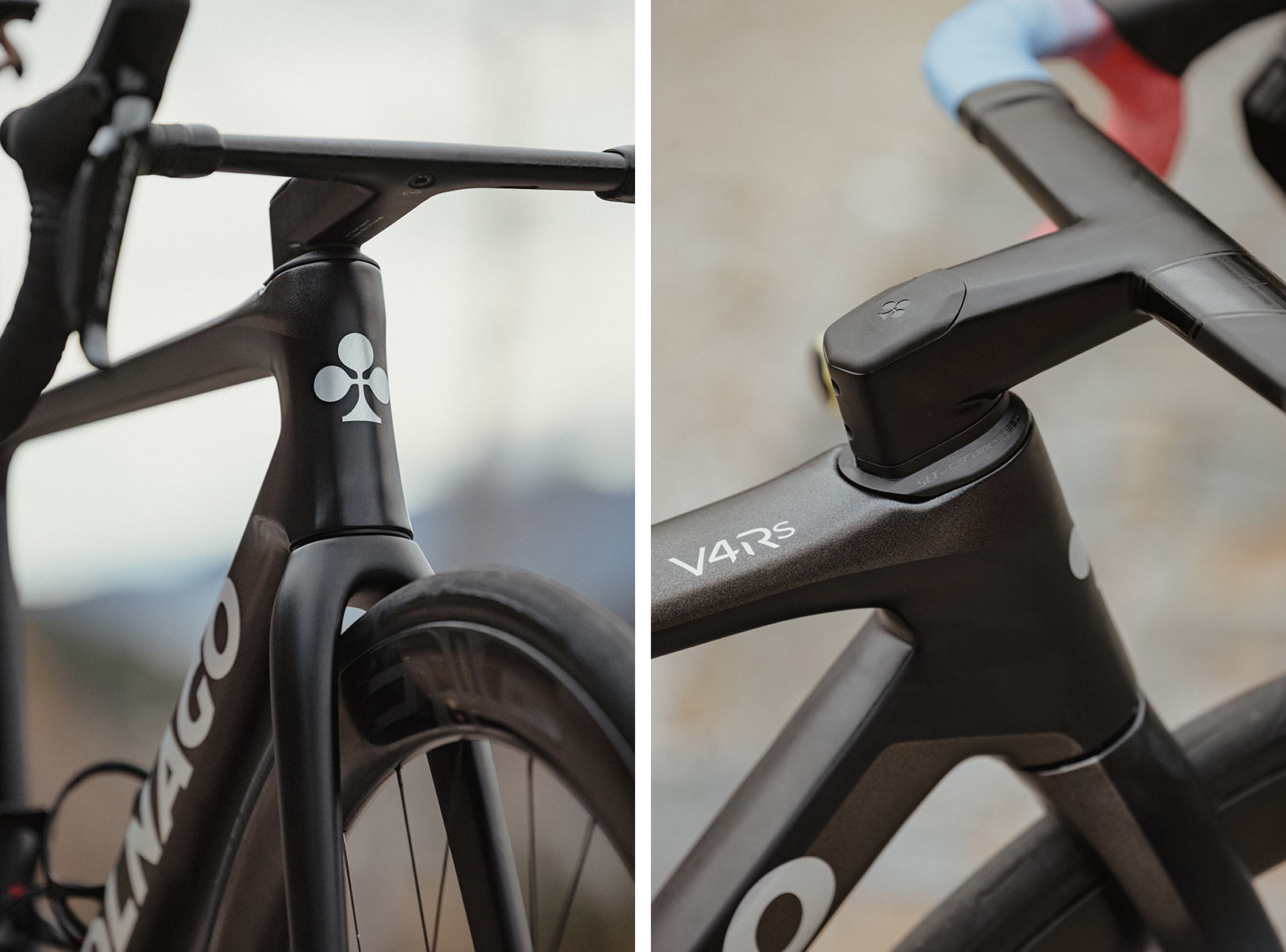

Das V4Rs gefällt mir schon seit Tag 1 ;)
Ohne Umwerfer und mit Classified Nabe ist das Colnago dann aerodynamischer und 2,5 Km/h schneller, 🤣
