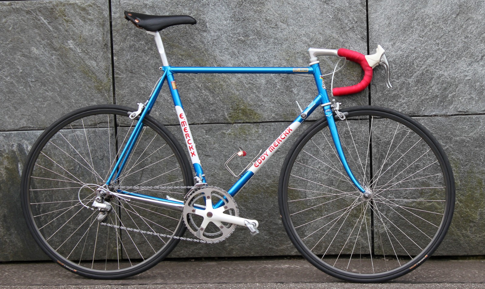

Ich finde, es kommt immer darauf an, an welches Rad die Teile sollen. Die mattierte 600er-Stütze beispielsweise ist an meinem EddyMerckx mit Sante verbaut, da sollte möglichst wenig spiegelnd poliert sein:
An anderen Rädern kann es mir gar nicht genug blitzen und blinken:
