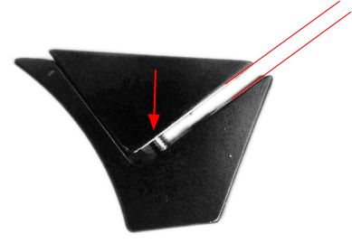

Hallo zusammen,
da es hier unsererseits abweichende Angaben gegeben hat, hier einmal die offizielle Klarstellung:
Der Keil, welcher die Aero-Sattelstütze beim Prime RS klemmt ist zweiteilig ausgeführt. Diese beiden Teile sind mit einer Inbusschraube (3er Innensechskant) verbunden. Damit der Keil optimal funktioniert, darf diese Schraube die beiden Teile aber nicht fest zusammenklemmen, sondern es muss etwas Luft zwischen den beiden Teilen sein. Nur dann kann der Keil auch die Stütze optimal klemmen.
Es wird empfohlen eine Haftpaste auf die Stütze aufzutragen, damit die Carbonteile nicht ungewollt verrutschen.
Das Anzugsmoment für die eigentliche Klemmung (5er Innensechskant) beträgt 8-10Nm

Hier war leider immer noch ein Fehler in einer unserer internen Dokumentationen enthalten, an der sich der antwortende Kollege korrekterweise orientierte. Das richtige Drehmoment für die 5mm Innensechskantschraube ist 8-10Nm, genau so wie weiter oben beschrieben.
Was die Info zum Abstand zwischen den Klemmkeilen angeht, so müssen sich die beiden Keile leicht gegeneinander verschieben lassen. Dies sorgt letztlich für die Klemmung der Stütze. Es reicht hierfür die kleine Madenschraube ein/zwei Umdrehungen heraus zu drehen. Es ist nicht nötig ein konkretes Maß einzuhalten, so lange sich die Teile gegeneinander bewegen können passt das.
