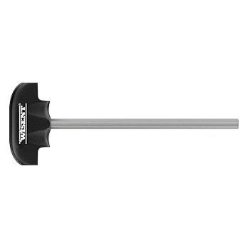

Den Drehmomentjüngern ist nur zuzurufen: "Macht`s mit Gefühl"-also nicht mit Riesenhebeln sondern dem Handgelenk-z.B. damit
damit fetzt man nix ab und spürt wenn fest
