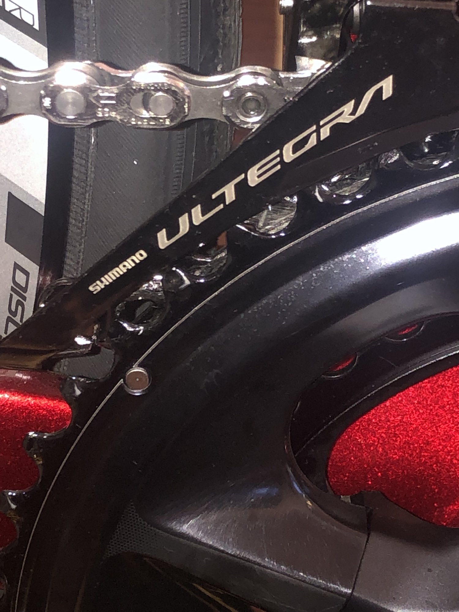

Ich denke, das sollte nichts zur Sache tun. Schau mal auf den Pfeil auf der Hinterseite - der zeigt wahrscheinlich in Laufrichtung. Verwirrt mich beim Kette wachsen selbst regelmäßig.

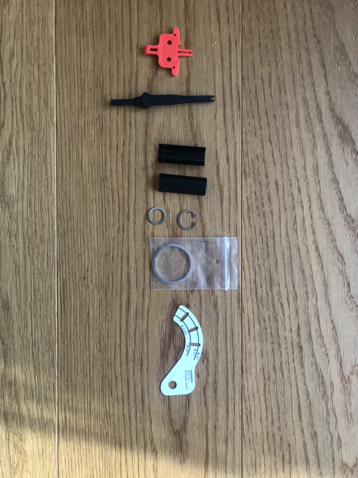

Eine letzte Frage….das rote Teil….klar. Für was der Rest?
Kennt bestimmt jemand…..Danke
