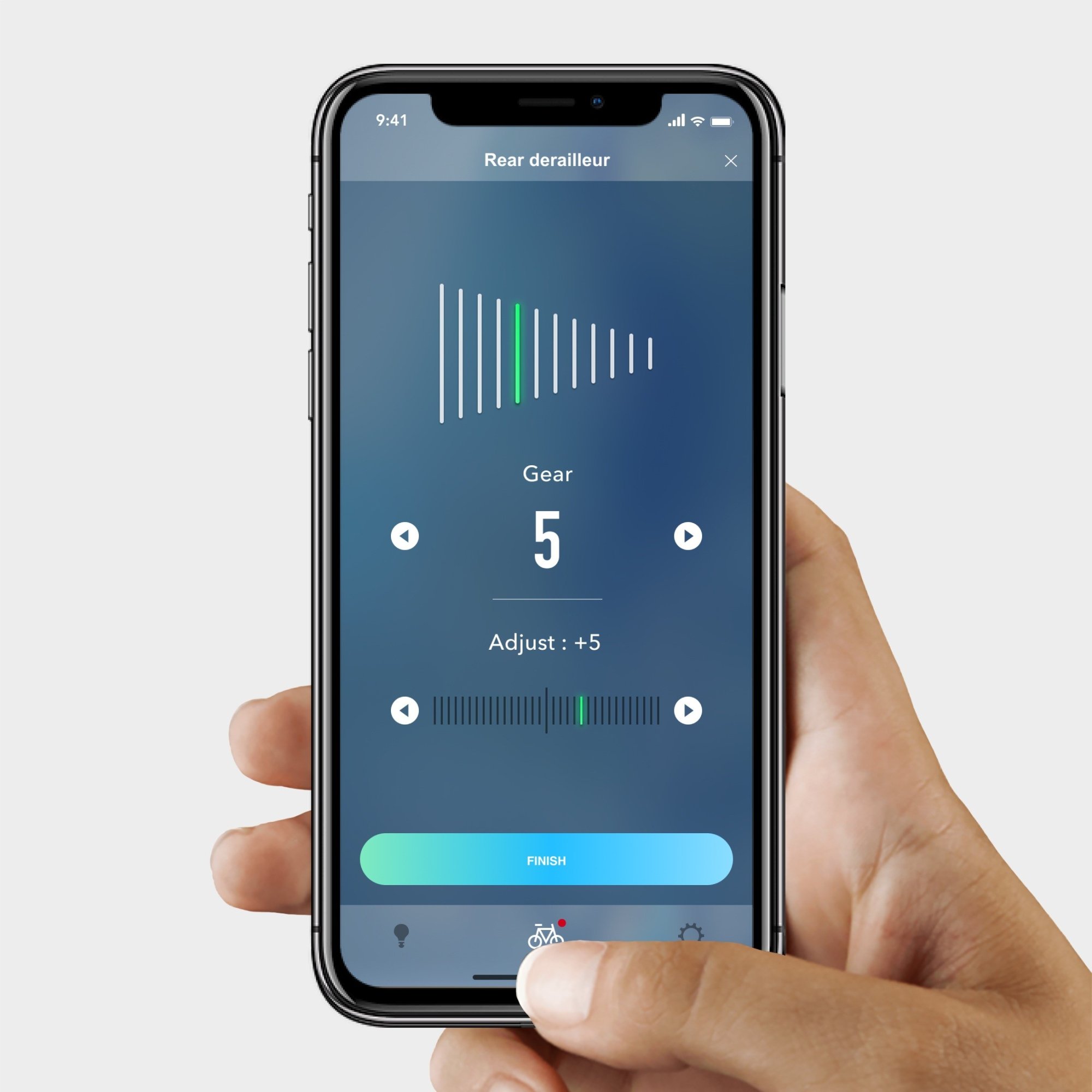

Blöde Frage. Ich finde in der App nicht die Anzeige die mir zeigt welcher Gang aktuell eingelegt ist. Ist es unter Wartung/Umwerfer Einstellung/Schalteinheit hinten?
Das ist der Screen wo du die Micro adjustings einstellen kannst. Oben steht der Gang in dem das System meint zu stehen. Du kannst so checken ob das Schaltwerk im gleichen Gang steht wie es denkt das es steht.
Danke. Da steht bei mir der erste Gang. Aber die Kette liegt im 12. Mir ist es heute sogar mal passiert dass während den probierten Schaltvorgängen hinten vorne der Umwerfer mit geschaltet hat. Es war noch nie so bei mir.
