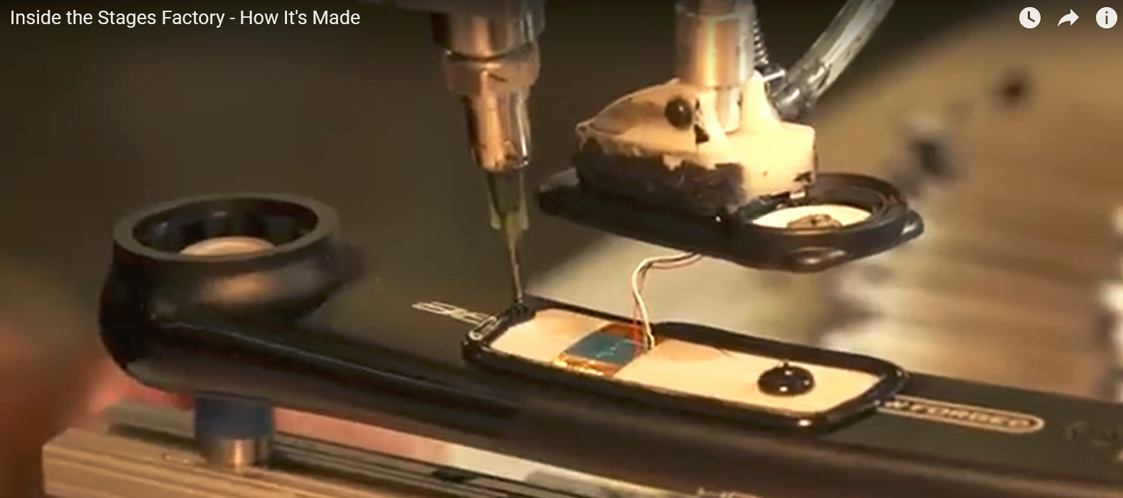

Dann hast Du die Montage nicht verstanden. Der Pod hat NICHTS ! mit dem DMS zu tun. Der DMS wird starr aufgeklebt und geht eine direkte Verbindung mit dem Kurbelarm ein. Sonst könnte der DMS (Dehnungsmessstreifen) gar keine Widerstandsänderungen erzeugen und per Kabel (siehe Bild) an den gerne auch flexibel aufgeklebten POD weitergeben.
