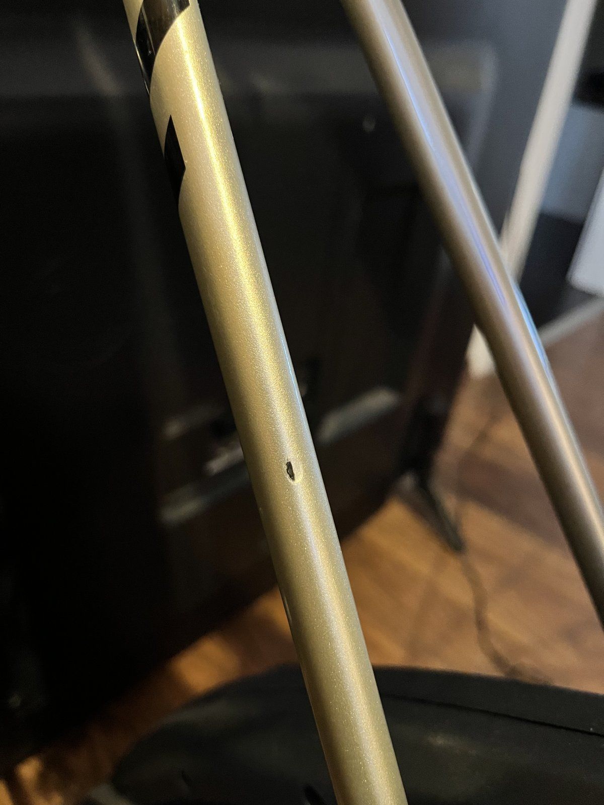

Die 80 bewegen sich imho schon im erwartbaren Bereich.
Wenn Räder nach 30 Tagen Nutzung im Canyon Outlet landen werden sie je nach Grad der Gebrauchsspuren reduziert. Bei eher „leichten“ so wie in deinem Fall sind die meist von 100-max 200 Euro reduziert.
Aber noch mehr wird es imho nicht werden.
Musst du wissen ob dir das reicht, kannst ja sicher noch einen Gegenvorschlag machen.
Technisch hingegen würde ich das erstmal unkritisch sehen. Würde sich der Lack später grossflächig lösen würde das über die 6 Jahres Garantie des Rahmens laufen.
Hab jetzt mal bei einer Autolackiererei angerufen und der Eigentümer hat mir angeboten einmal drüber zu polieren. Spricht da grundsätzlich was dagegen wenn er einmal mit seiner Auto-Poliermaschine drüber fährt?
Würde ich nicht machen. Da ist zu wenig Lack drauf um sowas rauszupolieren. Sieht danach wahrscheinlich schlimmer aus als vorher.
Das kommt auf die Politur an. Von Antihologramm mit sehr weichem Pad bis zur Lackreinigerpaste mit hartem Pad ist alles möglich. Ich würde mit wenig aggressiver, sehr sanfter Politur anfangen. Die harten Sachen würde gar ich nicht probieren, denn es stimmt: man sollte nichts von den Selbstversuchen sehen. ;)
edit: der Lackierer sollte unbedingt gesagt bekommen, dass da Carbon drunter ist. Metall leitet Wärme besser ab. Kunststoff oder Carbon können hingegen leicht "verbrennen".
Also der Lackierer hat sichs angeschaut und mit Poliermasse erst mit einem Lappen geprüft, obs weggeht. Was es tatsächlich recht einfach ging. Danach kurz mit der Poliermaschine drüber und sieht jetzt wie neu aus. Oberrohr war danach etwas warm aber ich denke das sollte CFK ja aushalten so lange es nicht durchs Polieren feuerheiß wird. Er wusste auch, dass es sich beim Rahmen um Carbon handelt.
