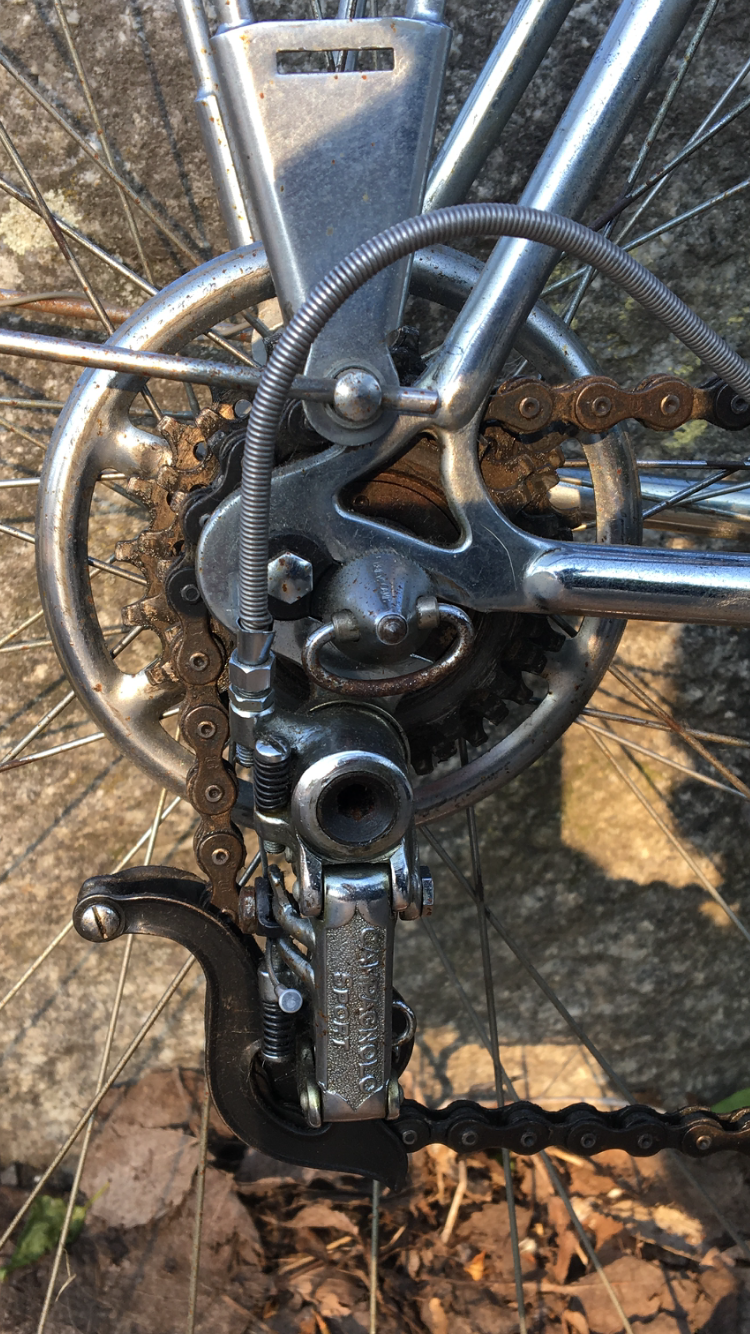

Hier noch was nettes, kleines zum Thema RABENEICK:
Rabe Campa hat auch etwas dickere Ausfaller bzw.hier sind es wohl auch geschmiedete ,aber eben nicht so masssiv wie beim pro-modell
ich war noch bei den Universalbremsen, aber ja, das Modell 120 hat Campagnolo Ausfallenden (Model 90 auch? @SirFaust ?)

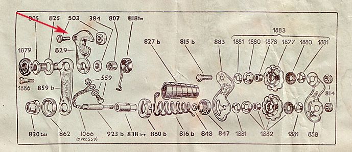

Das Schräubchen im "Schaltauge" gehoert zu dem Gegenstück (mit gleicher Teilenummer), das mit ins Ausfallende gefädelt wird. Damit wird das "Schaltauge" durch Klemmung und Achse fixiert.
Ach ja, davon gehe ich auch aus, aber denoch möglich, dass das Loch zu einem sochen Zweck nachträglich gebohrt wurde.
EDIT: Fahrradschrauber (Gestern wie Heute) sind zu manchem fähig ;)
Könnte sein, dass das Loch im Ausfallende für Simplex oder Huret Schaltung gebohrt wurde (evtl. nachträglich).
Könnte mir diese Schaltung eigentlich auch besser vorstellen als Campa zu dem Rahmen…

Hallo Klaus!
Die Bohrung z.B. fuer die Befestigung der Huret TDF ist wesentlich groesser als die im Ausfallende gezeigte.
Ich tippe bei der Bohrung im Ausfallende eher auf eine Campa Montageplatte, wie z.B. bei der Campagnolo Gran Sport, so wie auf meinem Dusika, dann wuerde auch der Name Rabeneick - Campagnolo Sinn machen...
Gruss, Hannes
Sollte...aber ist kein Schriftzug drauf jedoch ein gebohrtes Löchlein über dem Schaltauge für die Campa Sport Schaltwerksfeder. Im Campa Katalog haben die Vampa Ausfallenden die identische Form und auch das Löchlein.

passt ansich nicht.Das wurde nachträglich gebohrt,bei den Schaltungsteilen sitzt der Adapter weiter vorn und klemmt mit dem
Bolzen im Ausfallende...das war so wie es in den Rahmen gebohrt wurde nicht gedacht
schrub ich doch;)
…dann wuerde auch der Name Rabeneick - Campagnolo Sinn machen...
Aber das ist doch eben kein "Campagnolo", oder hab ich was verpasst?
Bei der Simplex TdF ist's ne ganz normale M5 Schraube (original). Wenn ich recht erinnere, bei der Huret aus, aber da bin ich grad nicht sicher.
schrub ich doch;)
Hallo Klaus, gerade nachgemessen, die Schraube ist eine 8mm beim Schraubenkopf ein Ansatz von 9,4mm Huret TdF)
