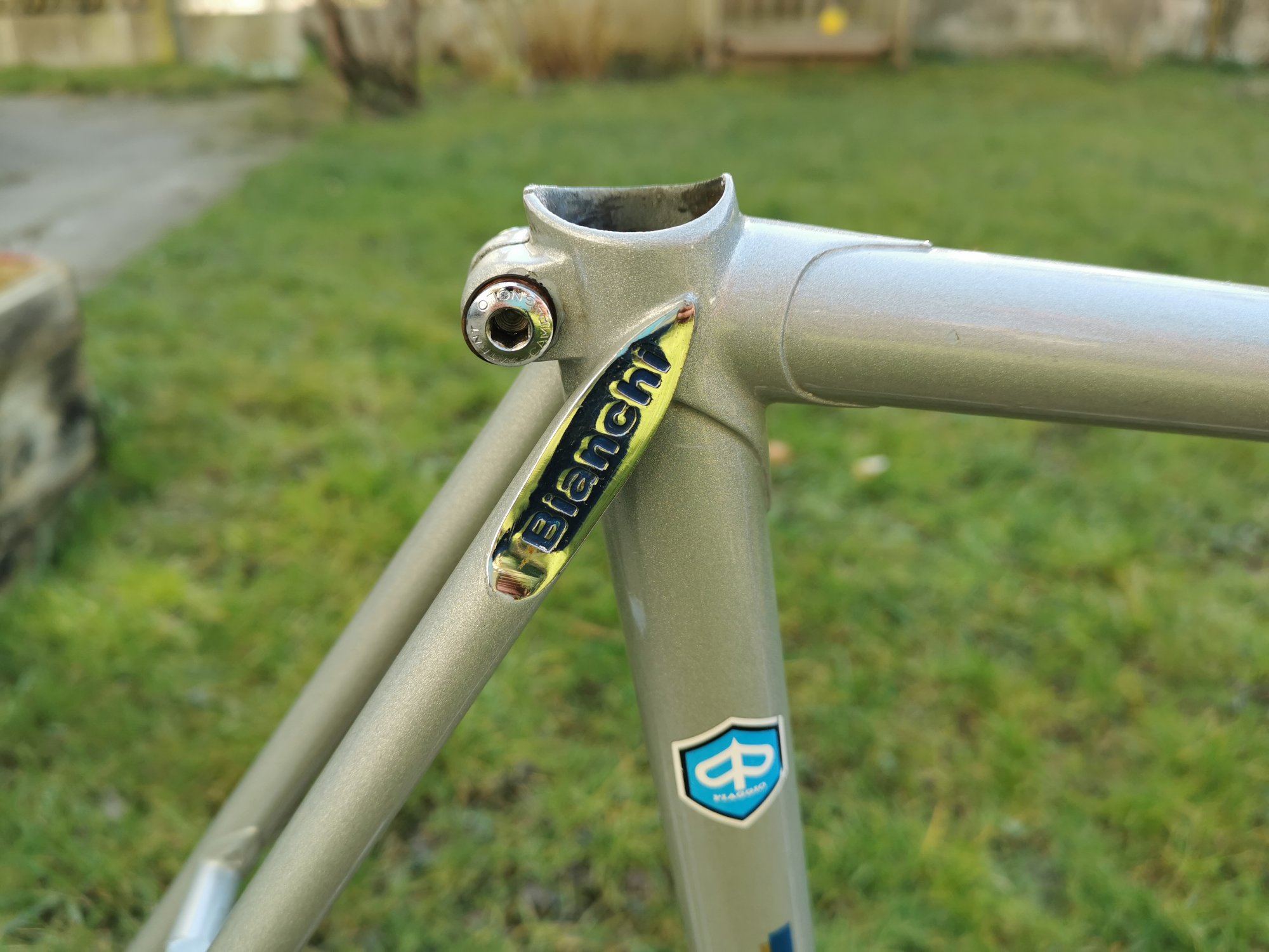

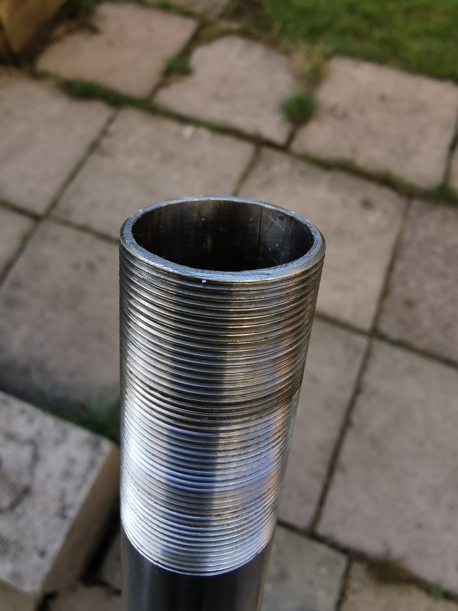

Heute gings mal weiter. Die Gabel wurde 5 mm kürzer und gerade.
Gestern:
heute:
Dann wurde der Rahmen gründlich geputzt und an einigen Stellen leicht poliert. Leider waren viele Stellen schon bis auf die Grundierung durch, da wollte ich nicht zu viel polieren. Alles in Allem steht der Rahmen aber toll da für 44 Jahre. Anscheinend stand er auch oft auf einem Montageständer *, jedenfalls hat er unterm Tretlager ein paar Stellen, wo der Lack durch ist, die dafür sprechen. Glücklicherweise ist er ja unterverchromt.

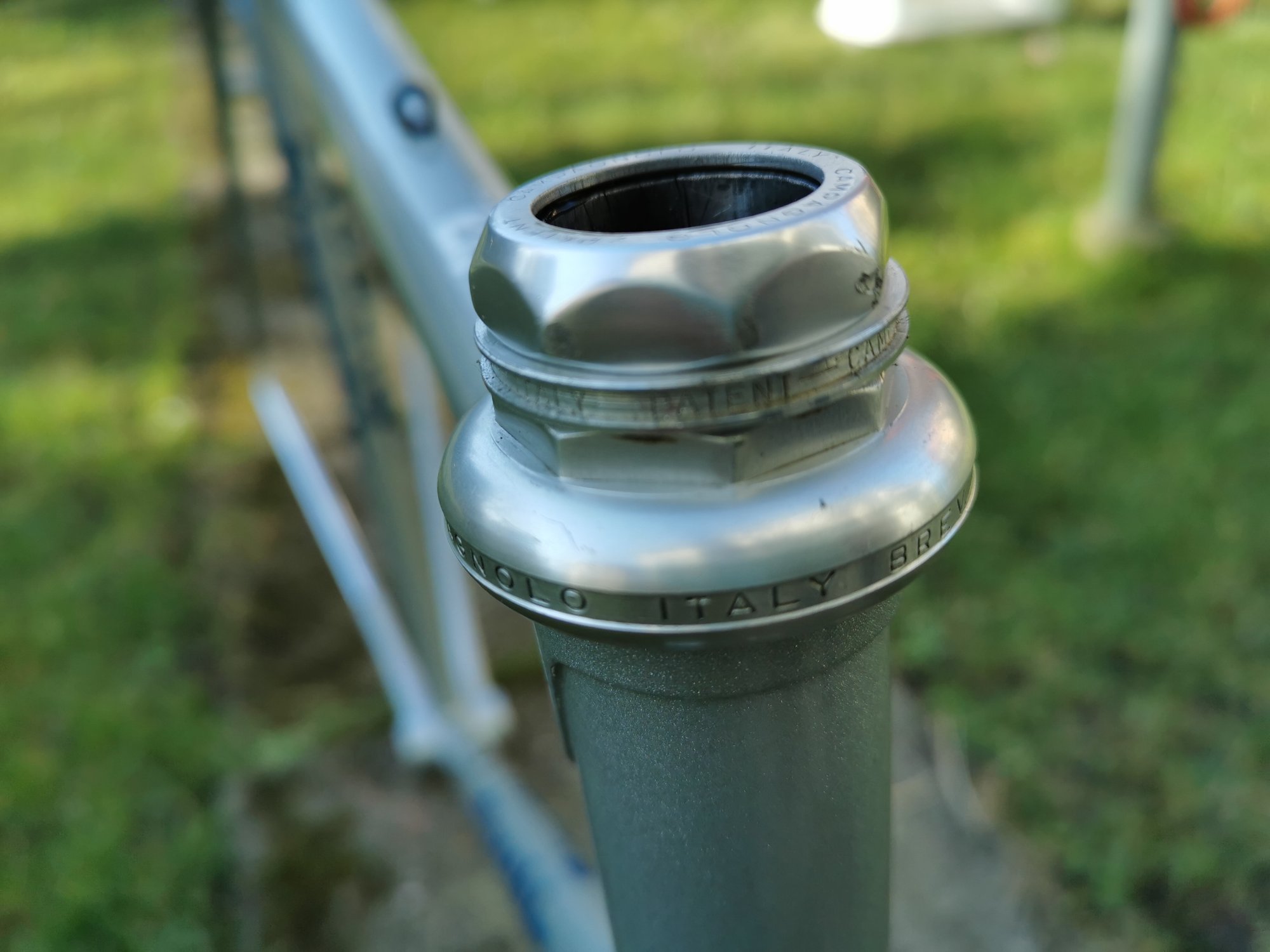

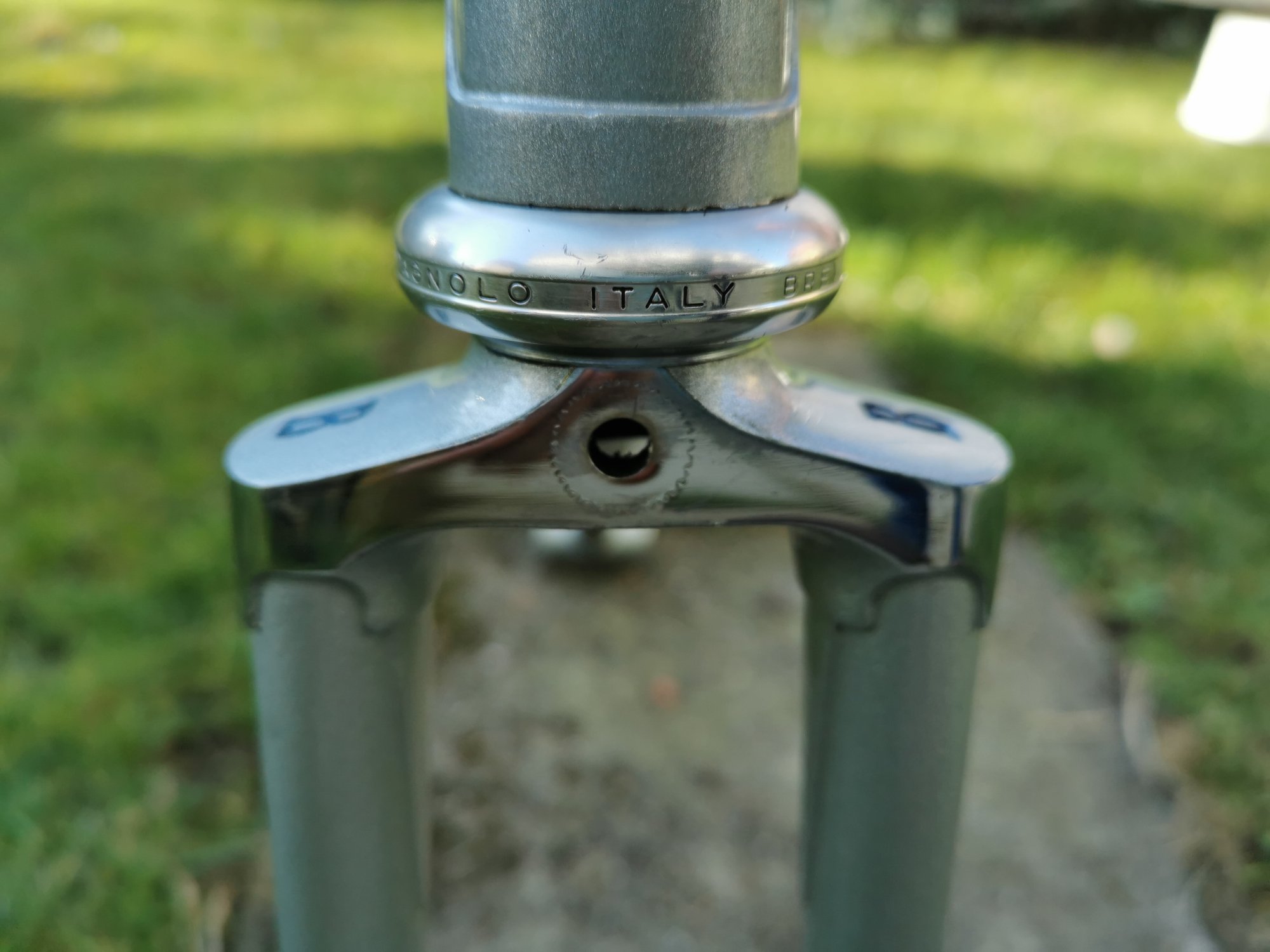

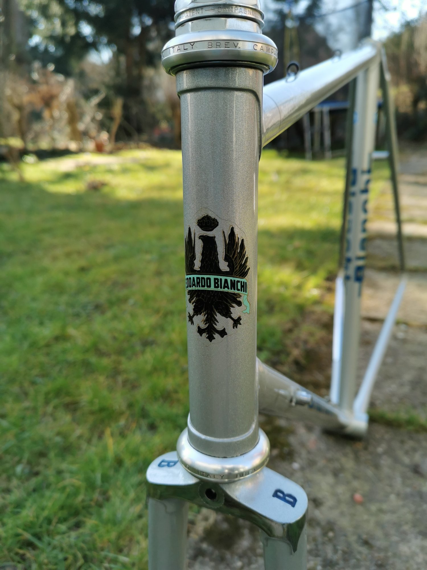

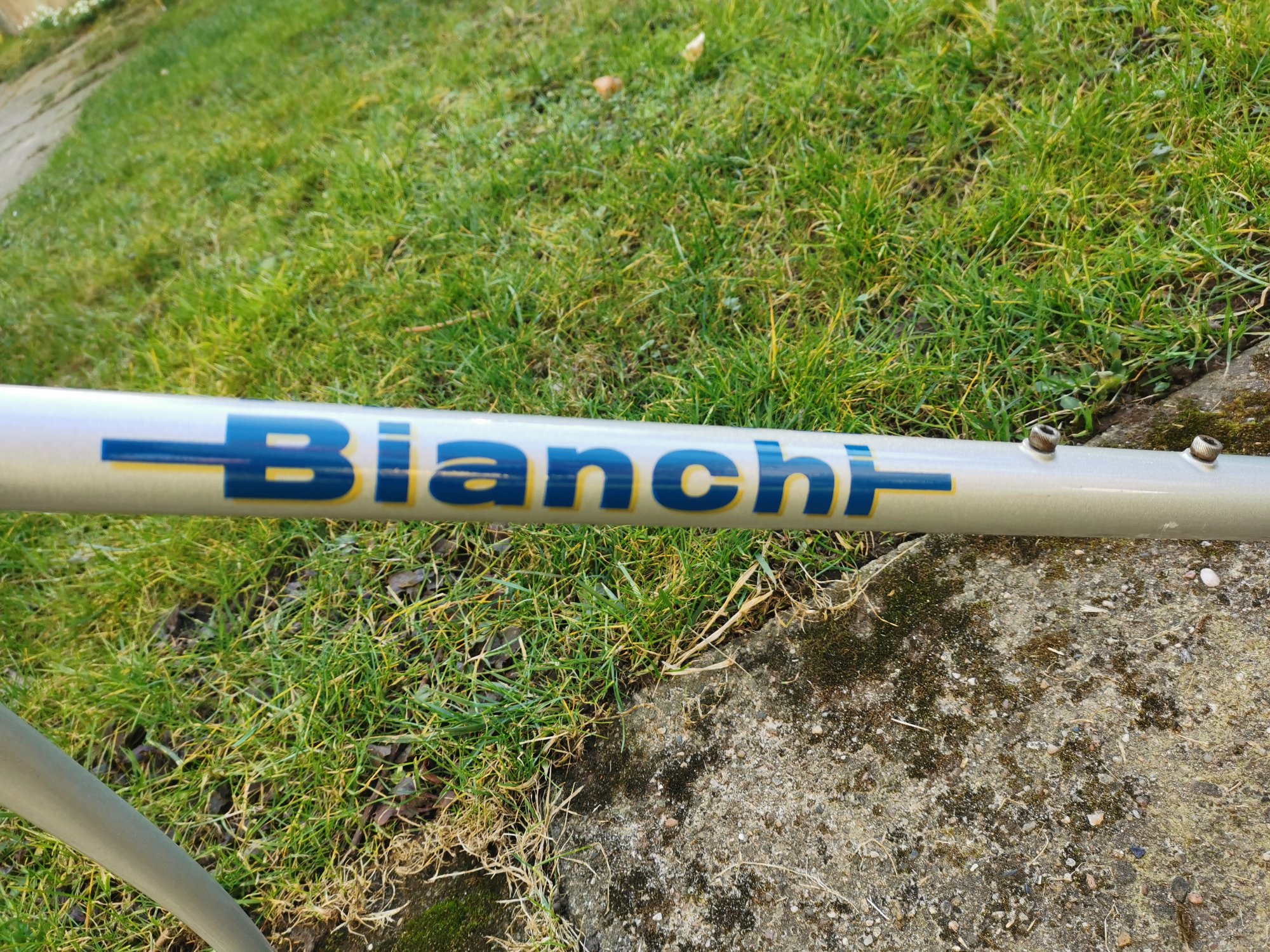

Da das Wetter ein Traum war, gab mal Draußen-Bilder:
Hier sieht man, dass die Gabel jetzt passt von der Länge her und gerade ist. Ca. 1mm Luft zur Unterkante der Abschlussmutter.

Ich finde den Rahmen sehr ansprechend durch seine Unauffälligkeit. Vom Lack her steht er noch richtig gut da. Viel Spaß beim Komplettieren!

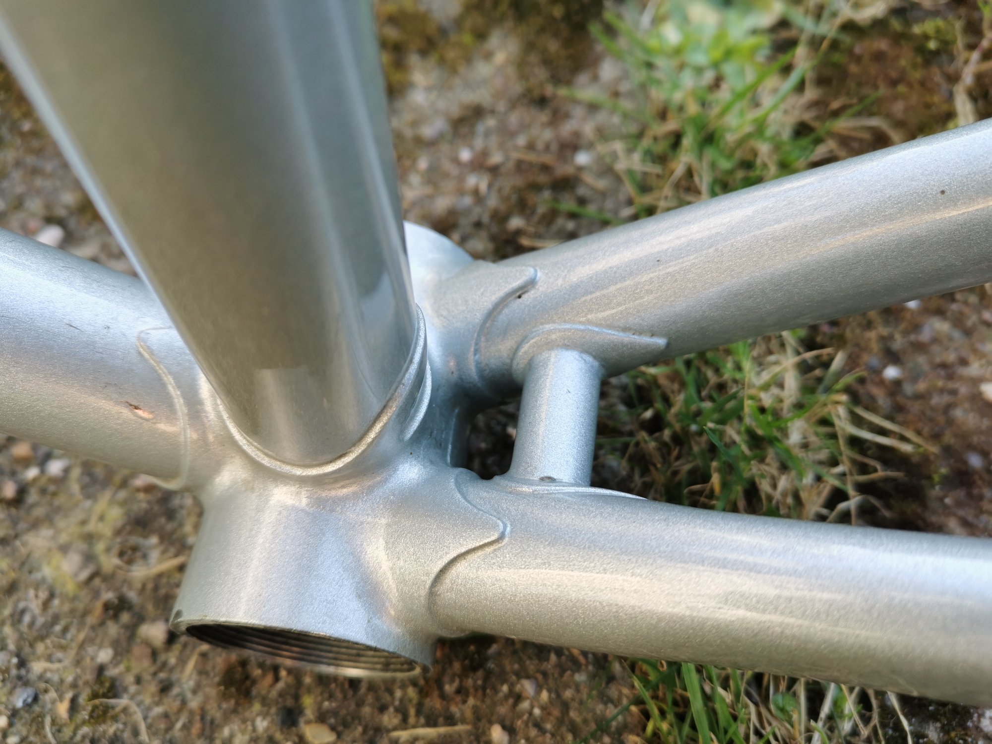

Und noch ein paar:
Hier sieht man die blanken Stellen an den Übergängen zur Kettenstrebe und am Steg hinterm Tretlager:
Ich finde es witzig, dass der Rahmen von einigen Metern Entfernung fast grau wirkt, im richtigen Licht das silber aber sehr tief und metallisch wirkt. Schon cool, wenn auch nicht celeste.
Freu mich schon auf Bilder mit den bestens passenden OR10 bzw. OR7 32-L Felgen *.
Silberbilder im Sonnenlicht und dezentes Grau mit Gold bei bedecktem Himmel. Dazu natürlich zeitlich passendes weißes oder schwarzes Lenkerband * mit einfacher Lochreihe. 😋 Wann?
Stand jetzt würde ich den Lenker in schwarzes Leder einnähen, so, wie es sich gehört für so ein Rad.
