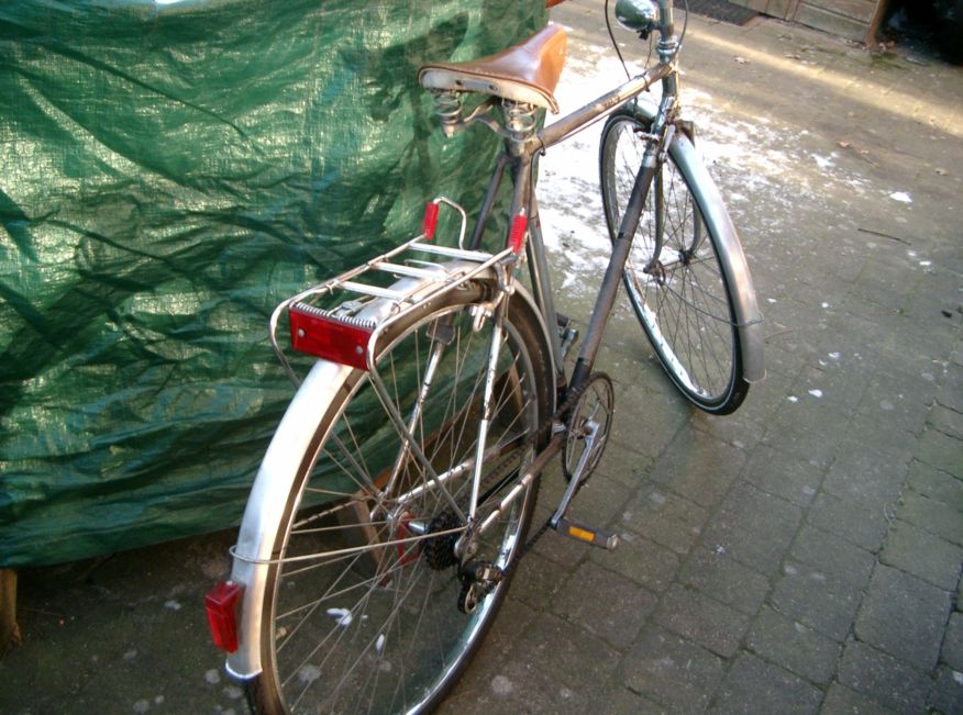

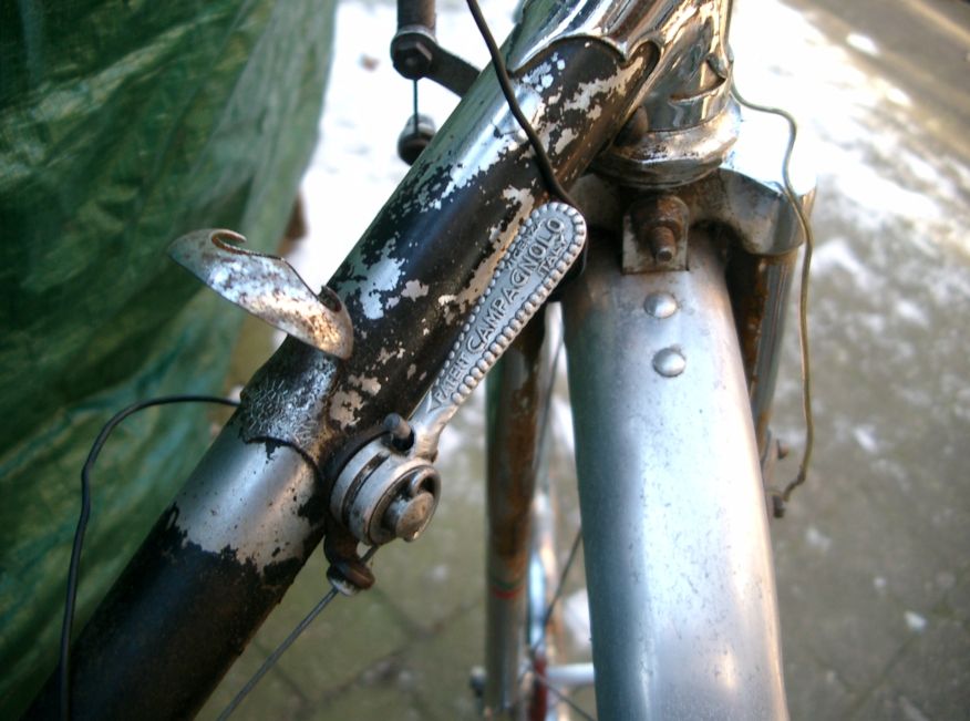

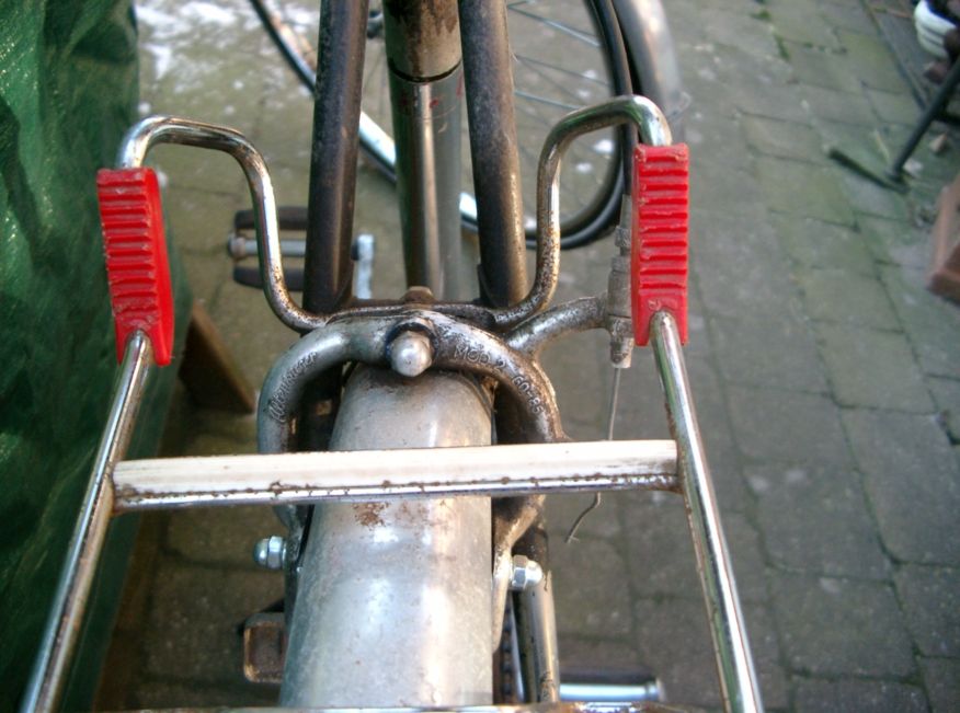

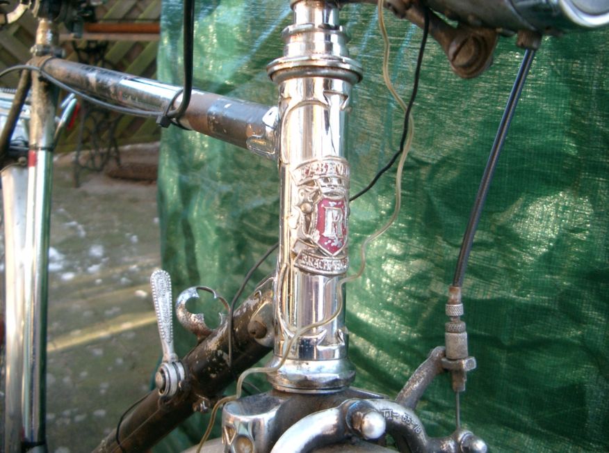

So nun hat es mich auch erwischt. Ich habe mir einen alten Raben geangelt.
Es war 50 Jahre in gleichem Besitz, ist aber nicht gerade top erhalten. Die decals sind alle hinüber, der Chorm ist noch ganz nett und der Lack ist hinüber.
Ich habe mal alle Details fotografiert mit der Bitte um Bewertung was Original ist, was nicht.
Klingel und Katzenaugen sind klar, die braucht ihr nicht zu erwähnen.

schönes Rabeneick! Der Chrom sieht wirklich noch super aus, da sollte das mit ein bisschen Farbe eine echte Augenweide werden.

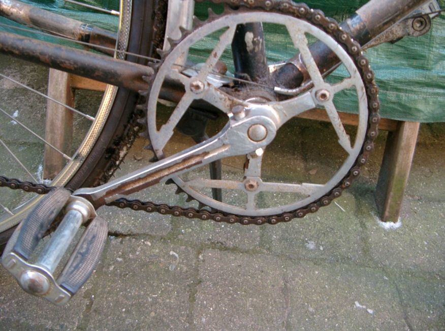

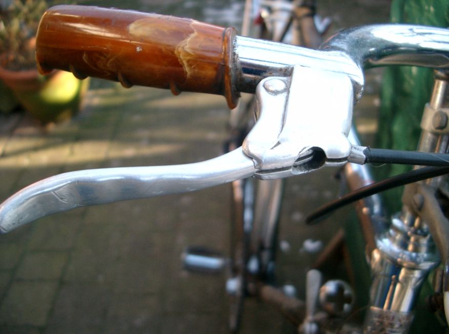

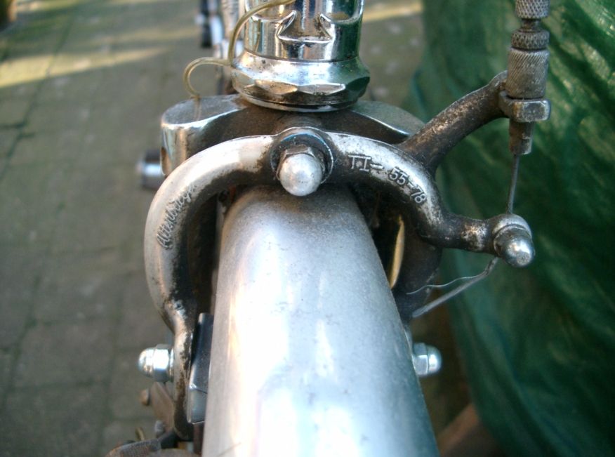

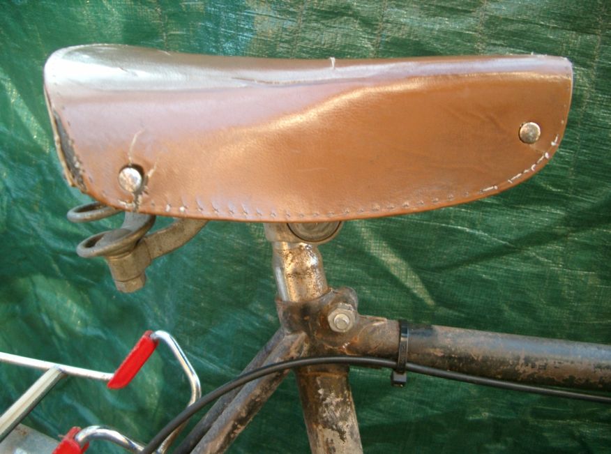

Also, Bremsen, Schalthebel mit Pumpenhalter-Schelle und Kurbel sind definitiv originial. Bei den Schutzblechen und Gepäckträger würde ich eher zu "nicht original" tendieren, die sehen mir nach 70er Jahre aus. Der Sattel könnte original sein, passt auf jeden Fall aber gut in die späten 50er/frühen 60er.

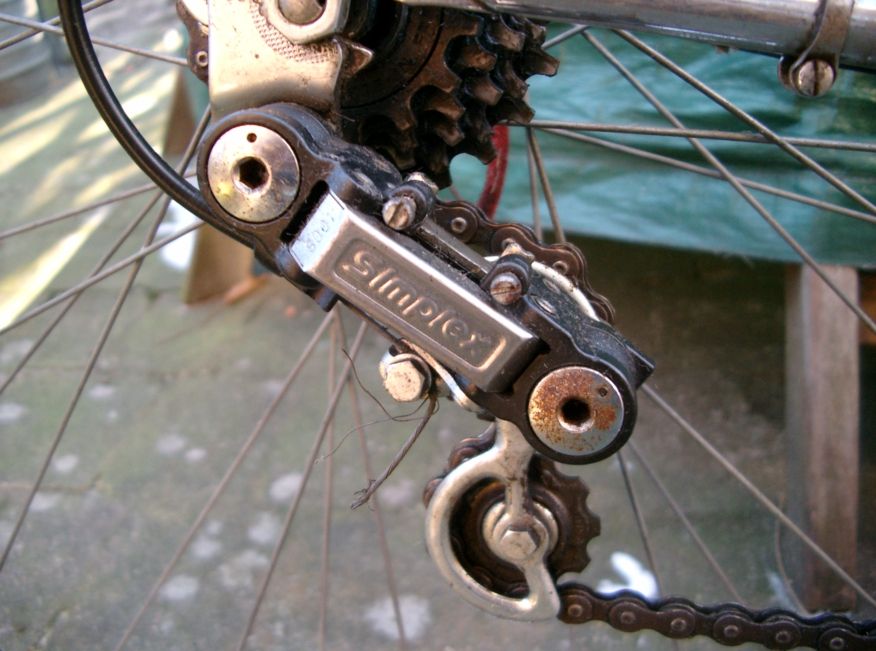

Danke Ralf. Auf den Naben ist WECO made in Germany eingestanzt. Ist das Simplex Schaltwerk authentisch? Die meisten Raben haben ja ein Campa Gran Sport verbaut.
Args, ich hab' zwar ans Schaltwerk gedacht, aber irgendwie nix dazu geschrieben... Das Schaltwerk ist nicht original, und für das Rad auch zu "low class". Original war da sicherlich ein Campa dran. Schau mal auf die Innenseite des Simplex-Käfigs. Mit etwas Glück findest du da einen ganz kleinen Datumsstempel mit Monat und Jahr - habe ich inzwischen bei einigen Simplexen aus den 60ern und 70ern gesehen.
Kann sein. Für ein Campa-Schaltwerk spricht aber der originale Campa-Hebel mit Schelle. Ich habe hier ein Model 120 Campagnolo rumstehen, das mit einem Gran Sport -Schaltwerk sowie einem Simplex -Hebelumwerfer ausgestattet ist, aber das rührt wohl daher, dass Campa damals noch keine Umwerfer im Programm hatte. Und keine Bremsen.
Den vorderen Gran Sport-Umwerfer hat Campagnolo ebenso wie das Schaltwerk 1951 ins Programm aufgenommen. Das Rabeneick Modell Campagnolo kam 1956 in den Handel.

Schaltwerk bei der Sportversion Modell 90 ist meines Wissens immer Campagnolo "Sport" gewesen, da hätte ich eventuell eines übrig. Umwerfer gab's keinen und den passenden Schalthebel hast Du ja.
Des Weiteren fehlen die originalen Rabeneick-Schutzbleche, die in mit der Rahmenfarbe korrespondierende Linierungen ausgestattet waren. Habe ich bestimmt welche übrig.
Ob Dein Gepäckträger original ist, weiß ich nicht. Ich kenne die Raben entweder mit schönen filigranen Stahlträgern, oder Klappträgern aus Aluminium von Mayweg oder Scheeren. Dein Plastiksattel sowie die Pedalen könnten ebenso nachgerüstet sein. Kurbel ist original. Ausserdem waren noch verchromte Campagnolo Bremskabelschellen verbaut.
Sonst ist doch alles dran ;-) Dein Rabe ist übrigens neuerer Bauart, ältere haben eine Schelle zur Klemmung der Sattelstütze.

Ich überlege die Kurbel neu verchromen zu lassen, denn die ist überwiegend Blätterteig.
