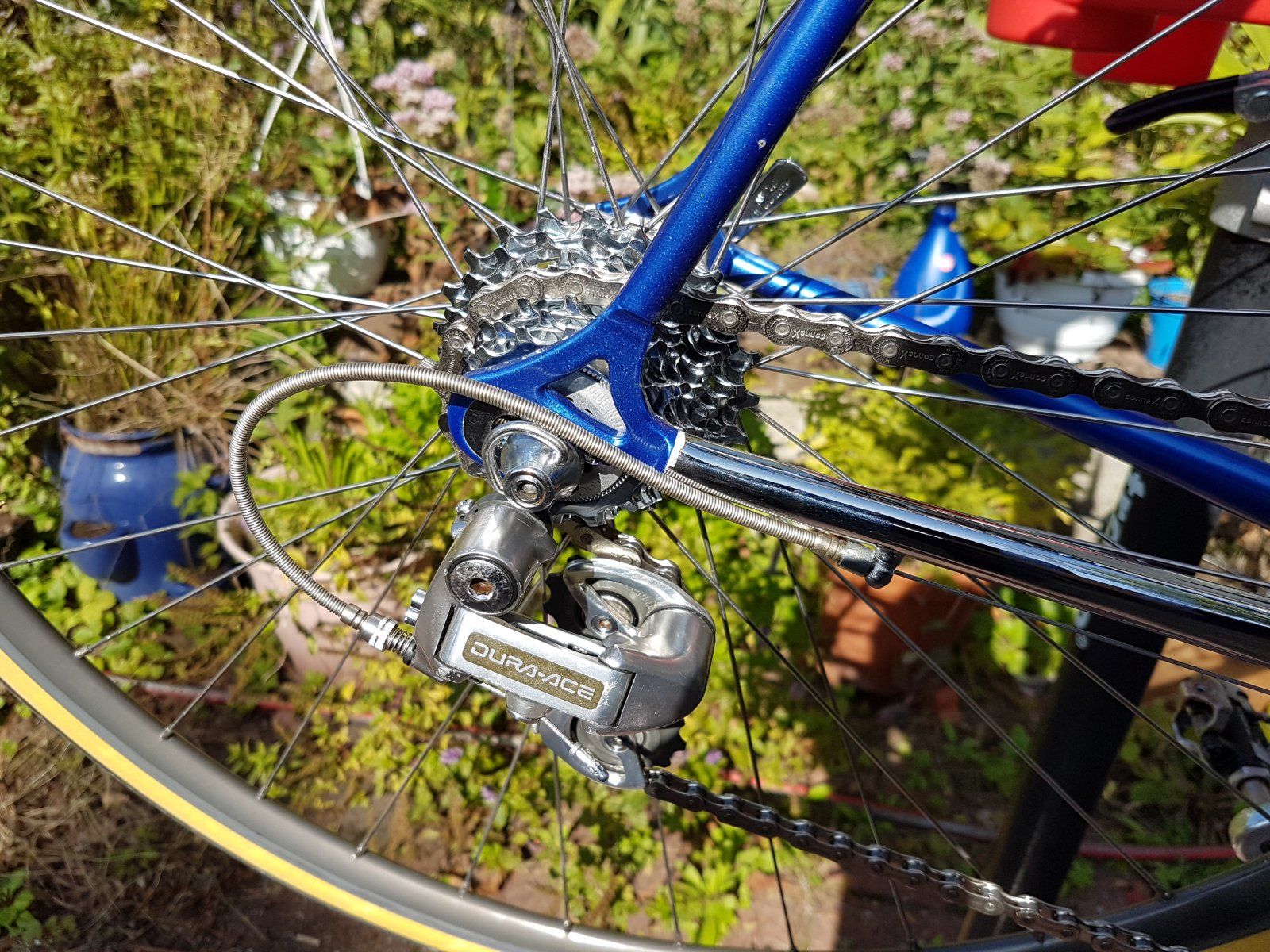

Dann kann ich entsprechende Kassetten einfach für eine 600er-Gruppe verwenden, z.B. die Shimano Claris? Oder anders gesagt: Um Ersatzteilversorgung muss ich mir auch bei den Kassetten einer 8-fach 600er-STI-Gruppe keine Sorgen machen?
Das sollte noch ne Zeit lang kein Problem sein. Hab eben noch geguckt, selbst die Chinesen haben was im Angebot. Hab selbst grad ne 11fach Sunshine im Einsatz weil es Shimano nicht hab und die sind absolut ok.
BUr zu der Haltbarkeit kann ich nix sagen.
Aber es gibt jedenfalls viele Optionen für 8-fach
Wie du schon schreibst - demnach könnte man 8 einzelne Ritzel der 9-fach-Kassette mit den Spacern der 8-fach Kassette verwenden.
Zusammen mit den Abschussritzeln der alten 8 Fach Kassette wird es gehen, auch wenn die Ritzelbreite minimal anders ist.
Guten Morgen,
vielen Dank!
Eine Rückfrage zur Einbaubreite schiebe ich zwecks Ersatzteilversorgung nochmal hinterher.
Für eine 2x8 Shimano 600 mit STI-Bremsschalthebeln und 130er Einbaubreite gibt es meines Wissens nach keine 8-fach-Kassetten mehr im Handel zu kaufen. Soweit ich es aus anderen Threads hier verstanden habe, kann man aber einfach eine beliebige Shimano 9-fach Kassette (z.B. Ultegrad CS-6500 9-fach) nehmen. Ist das richtig?
Muss aus der 9-fach Kassette dann ein Ritzel weniger montiert werden (also nur 8) oder kann ein Ritzel einfach nicht angesteuert werden?
Vielen Dank für eure Tipps und viele Grüße
Du nimmst eine 9s Kassette, nimmst davon 8 Ritzel und die Spacer der 8s Kassette.
Oder Du nimmst gleich eine Miche 8s Kassette.
Miche Kassette und Wippermann Connex 808 Kette.
