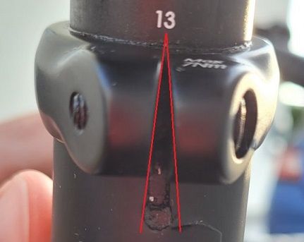

Rahmen Beschädigung Stevens Izoard Pro Disc 2019

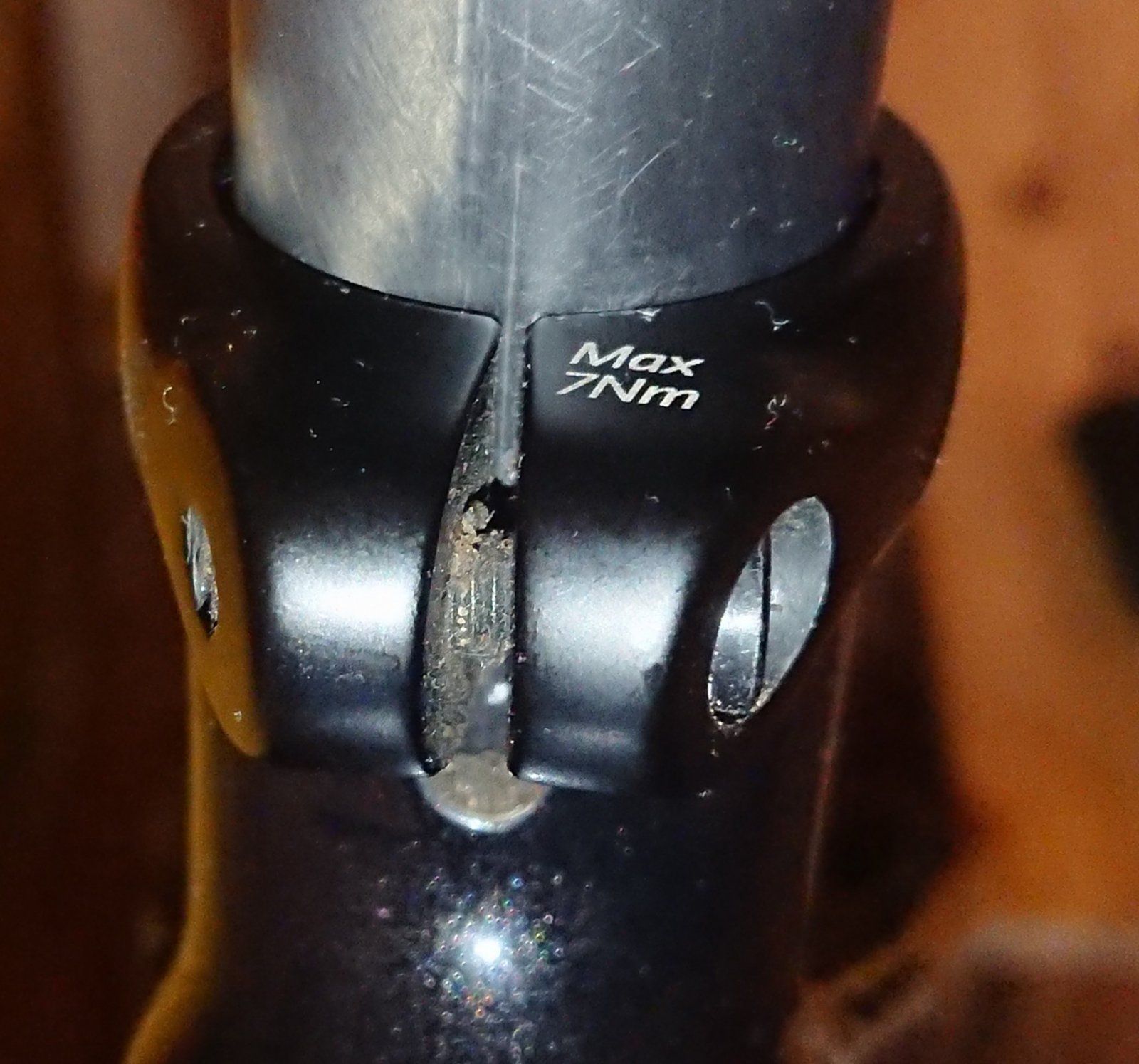

Hier die identische Klemme an meinem Stevens Super Prestige.
Da schauen hinten keine Gewindegänge raus.
Klemme immer mit 10 bis 20 % Nm als Max. Zulässig.
So sah es bei mir auch zu Beginn aus. In Zukunft werde ich nicht mehr mit dem maximal erlaubten Drehmoment anziehen. Trotzdem verstehe ich nicht die maximal Angabe, wenn das Material das nicht aushält.

Sicherlich nicht, sorry. Ich hab vorhin extra kontrolliert, mit 6Nm ist es angezogen. Von daher kann ich die Beschädigung nicht verstehen. Zumindest wüsste ich nicht wie ich es selbst verschuldet habe.
Auch wenn 6NM eingestellt sind, kann diese überschritten werden.
Der max. Wert gilt für die Schraube. Das hält sie dann auch aus. Kann aber für sensible Bauteile/Anbauteile schon viel zu viel sein....

Ich habe auch mit dem Drehmomentschlüssel vom Nachbarn kontrolliert und komme auch auf 6Nm. Somit würde ich das ausschliesen wollen.
Ich vermute das irgendwann das Material nachgegeben hat und dann beim nachstellen vom Sattel, habe ich diese wieder mit 6Nm nachgezogen. Da dann aber mehr Platz zum klemmen war, durch das eingedrückte Sattelrohr deshalb schauen auch Gewindegänge an der Klemmung heraus. Und das wird auch der Grund sein warum die Sattelklemmung oben komplett press anliegt.
Das Mirakel ist noch nicht gelöst: Wie kann man den -ursprünglich wohl parallelen-Schlitz so zuwürgen ? Mit
passender Stütze nach meinem Dafürhalten nicht ohne sie zu deformieren. Wir sahen noch kein Foto von der Stütze........
