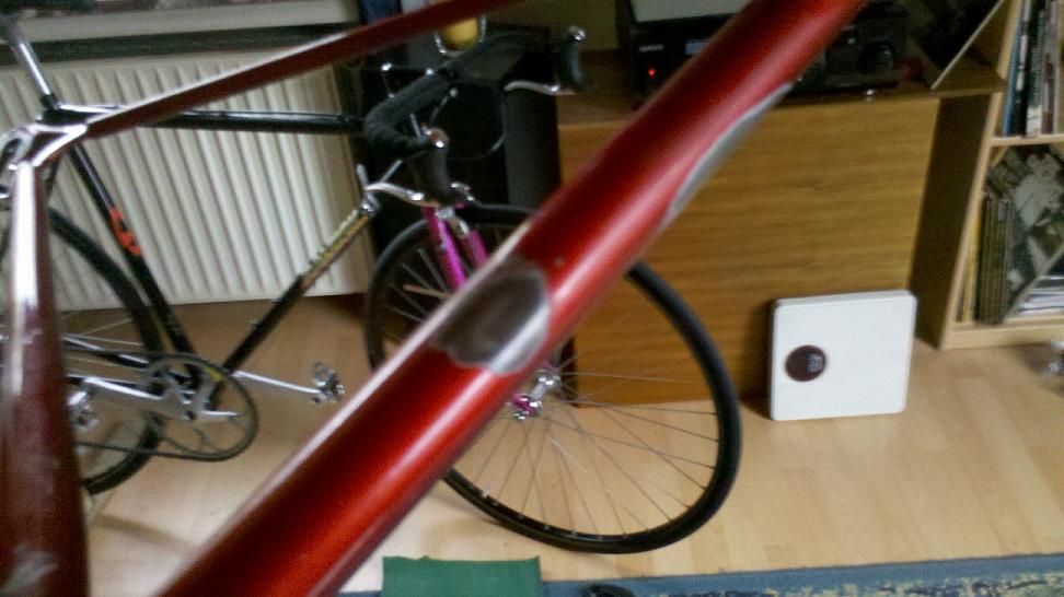

ich stehe vor einem kleinen Problem...Ich habe einen alten Kotter Rahmen, welcher schonmal eine neue Lackierung bekommen hat und mich nun durch einige Abplatzer sowie eine etwa einen Zentimeter lange Delle in Höhe des vorderen Umwerfers (zu fest angezogen=etwas eingedrückt) nicht mehr zufrieden stellt.

Ich glaube kaum, dass du das Rohr an der Stelle fixieren kannst. Wie würdest du das machen? Am Ende hast du ein schweres Stück Metall im Rahmen, dass beim Fahren klappert und den Rahmen dadurch von innen noch zusätzlich schädigt. Ich denke, dass das nicht zu unterschätzen ist. Würde ich bleiben lassen. Wie tief ist denn die Delle? 1cm Länge klingt noch nicht so schlimm, aber vllt solltest du mal Bilder davon zeigen, damit man mal sehen kann ob du den Rahmen überhaupt neu lackieren lassen solltest.

kann man schlecht erkennen...

Wenn Du eh lackierst kannst Du´s auch spachteln.
