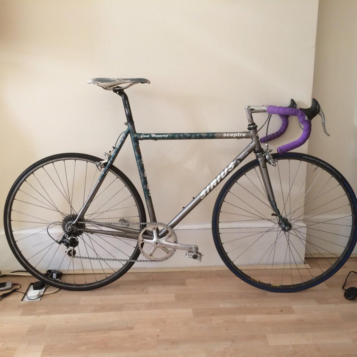

nur mal als Referenz, Ich hab mir eben dieses Rahmeset aus den 90ern gekauft. Schon mit 78 Grad Winkel aber noch mit schönen Muffen. Ich hoffe ich bekommen da ein vernünftiges Setup hin., Ist mit einer so ungewohnten Geo immer ein Risko. Aber soooo viel hab ich nicht gezahlt
Ich hab bisher nix Passendes in diese Richtung gefunden, schaue auch ab und an in der großen und kleinen Bucht. Angaben zum Sitzrohrwinkel hab ich bisher gar nicht gesehen.
ich hab das am Foto selber ausgemessen, der Verkäufer war sich da auch nicht sicher. Man sieht ja auch am Aufbau, das ihm garnicht so bewusst war das es ein TT rahmen ist. Ich habs von hier
Aber der Sitzrohrwinkel ist ja ganz entscheidend. An meine normalen RR-Rahmen hab ich jetzt eine Nitto 66 Stütze und die nutze ich auch voll aus, das bringt virtuell sicher auch so um 3 Grad. Und damit bekommt ich deutlich mehr Druck auf die Pedale-
Aber ist natürlich schöner, wenn der Rahmen schon von vornherein so gebaut.
