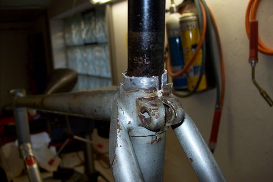

Einige Zeit ist vergangen und es hat sich auch einiges an dem Raleigh getan. Der Rahmen wurde mittlerweile entlackt und neu lackiert. Die vergangenen Tage habe ich schon mal einen Teil der Decals neu angebracht (die am Sattelrohr fehlen noch) und die Muffenlinierungen gezogen. Das Suntour Cyclone Schaltwerk, der Umwerfer sowie die schöne SR Kurbel waren ja vorhanden und mussten nur neu aufgearbeitet werden. Neu sind der Sattel (natürlich ein Brooks), Sattelstütze (3ttt), Lenker/Vorbaukombi (3ttt) sowie die Suntour Superbe Bremsen und Bremshebel. Das Lenkerband wird weiss. Noch nicht ganz sicher bin ich mir mit dem Laufradsatz. Ich könnte einen mit Campa Record HF Naben und schwarz eloxierten Mavic MA40 Felgen verbauen oder einen mit RFG HF Naben und silbernen Ambrosio Olympic Champio Felgenn. Sieht beides echt chic aus wobei die silbernen mE besser zu einem Rahmen aus Mitte der 70er passen. Die Campa Naben laufen natürlich besser. Was meint ihr?
