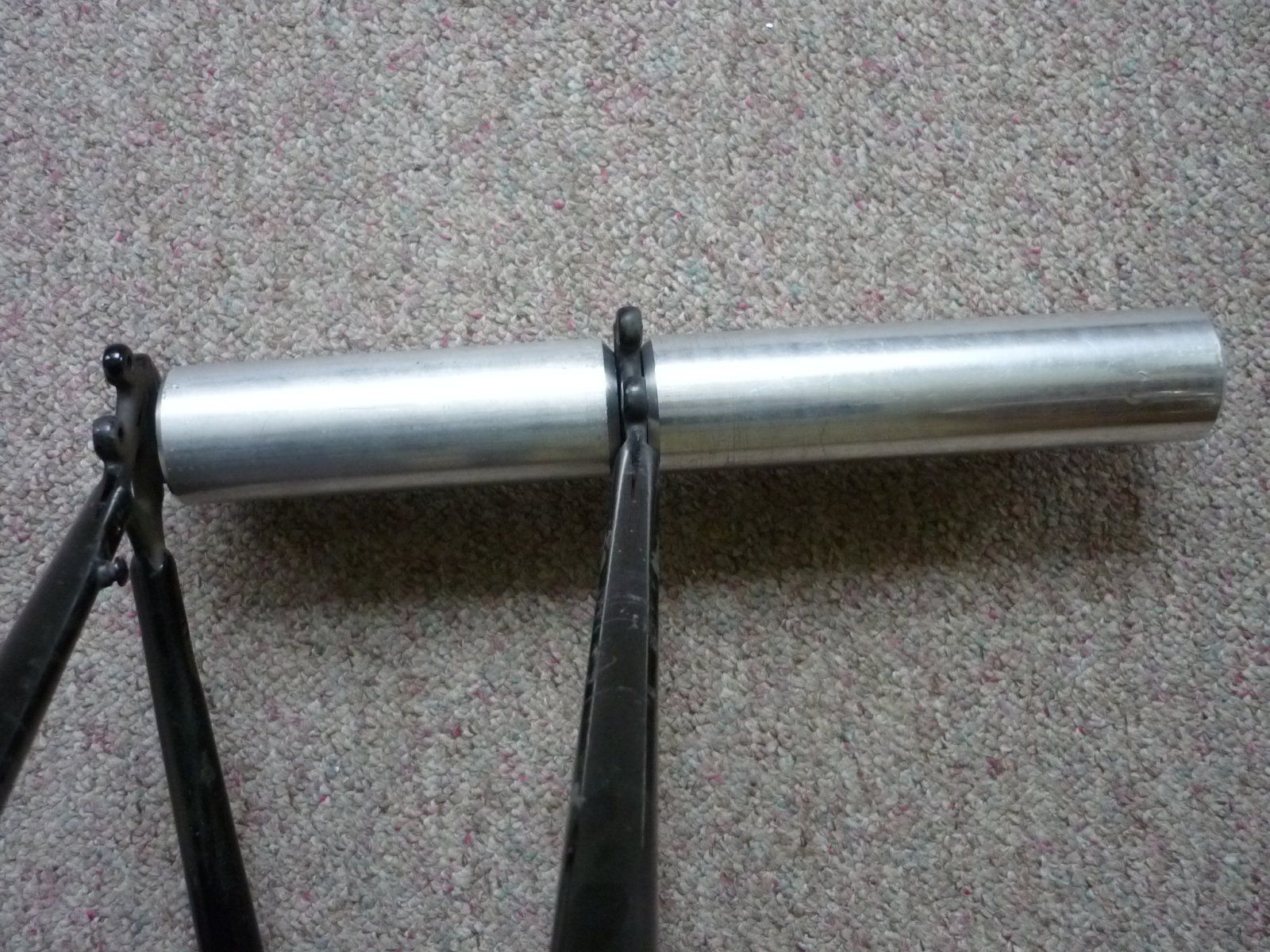

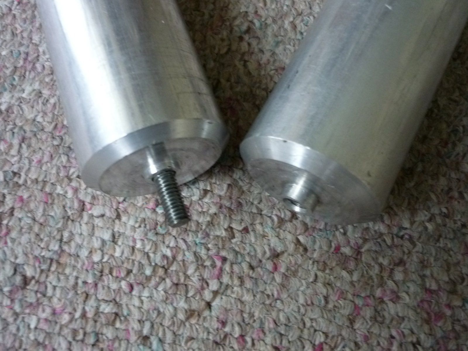

Hier mal mein Eigenbau- Überprüf und Richtgerät
Im letzten Bild: kann noch ein klein wenig nach oben und hinten, kann man aber schon so lassen.
Für Gabelausfallenden eine Nummer kleiner, 100 mm langes Zwischenstück mit neun Millimeter Bohrung
am Ende.

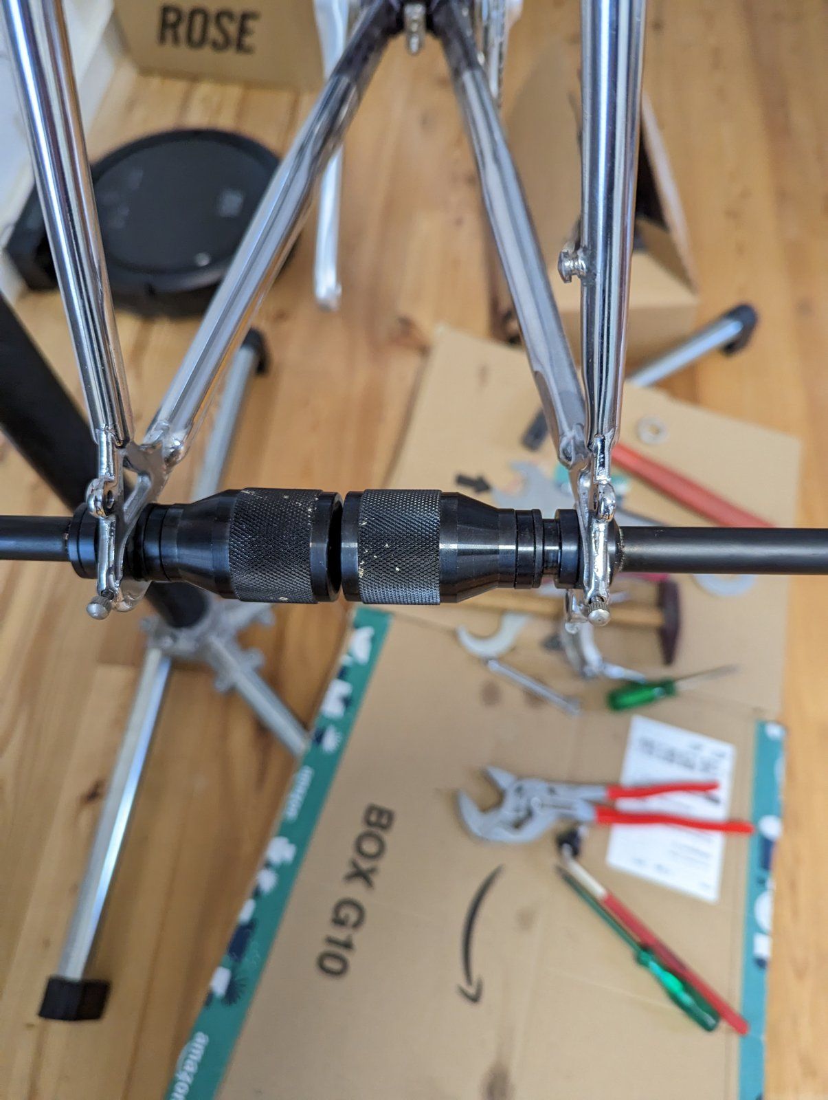

Interessant finde ich das die Parallelität der hinteren Ausfallenden auch kontrolliert wird. Dürfte also schon beachtung finden wenn man den Rahmen hinten aufweitet!!!
das könnte man bei rahmen auch mal spaßhalber machen, ebenso die tatsächliche einbaubreite messen. kann überraschungen geben, was da alles auf den markt geworfen wurde/wird.
