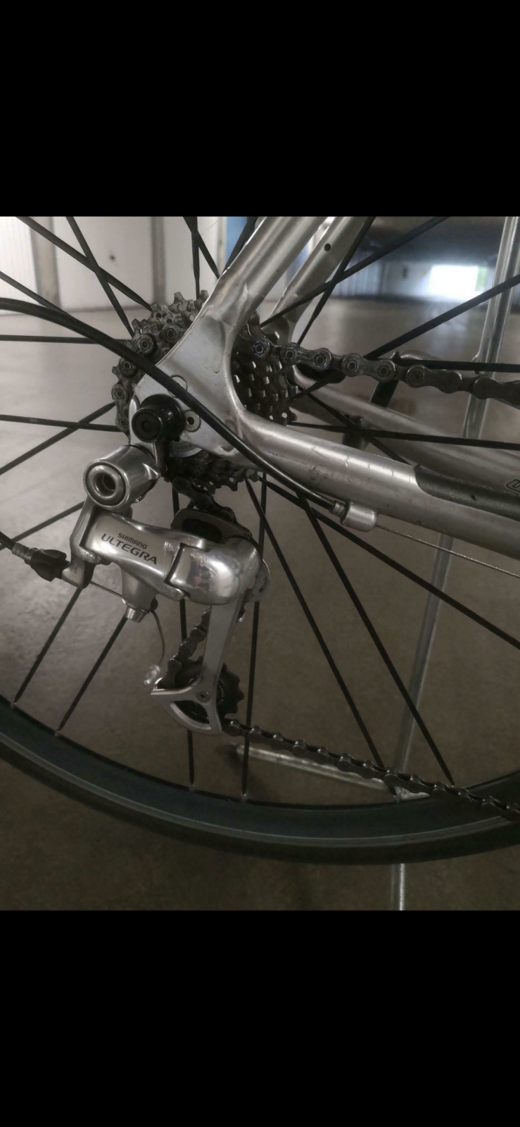

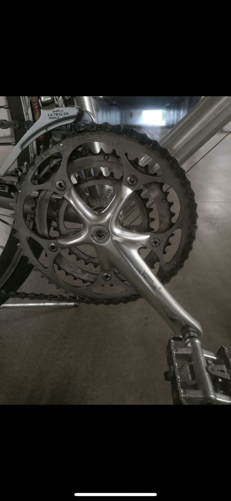

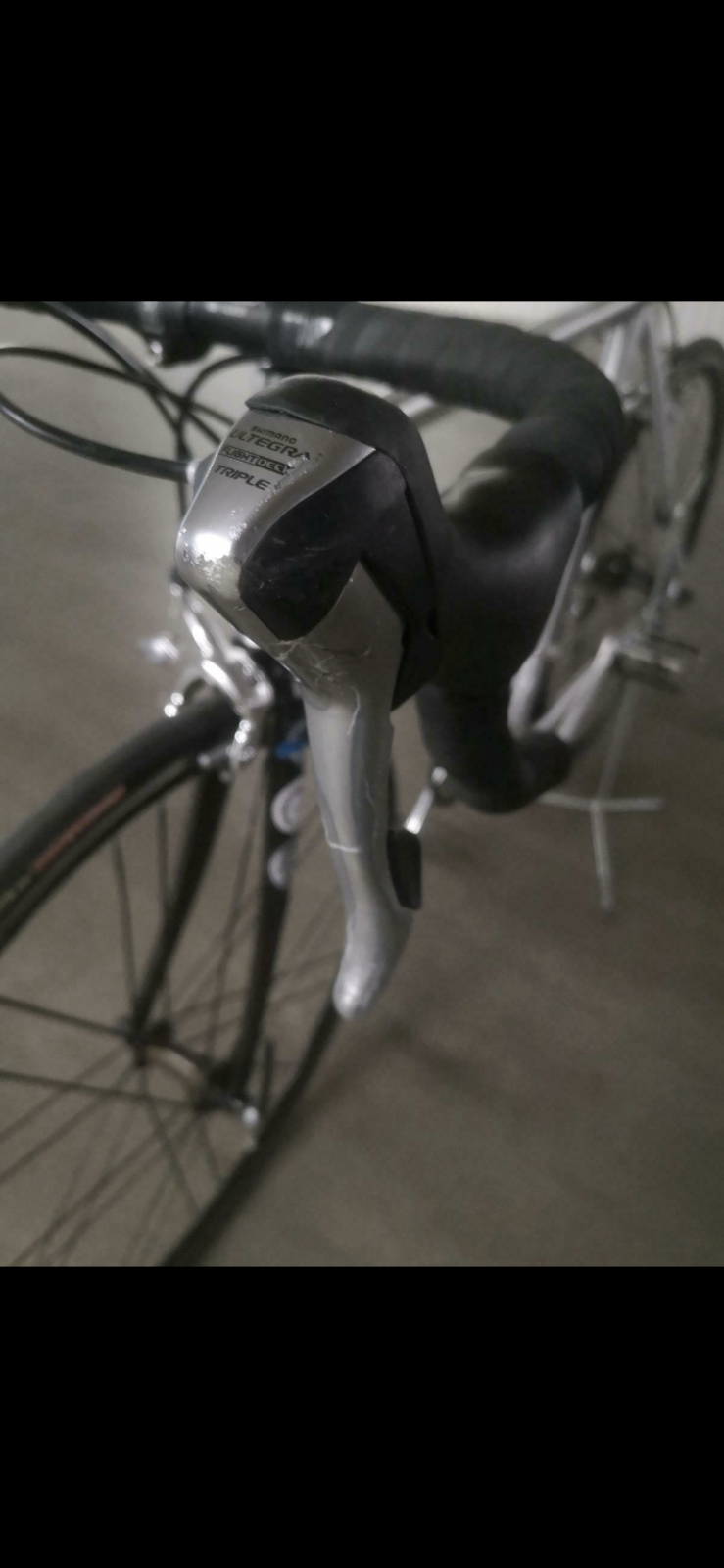

Bei der Gruppe handelt es sich um eine ältere Shimano Ultegra. Mehr seht ihr in den Fotos. Wie gesagt, so richtig kenne ich mich damit noch nicht aus.
Meine Frage wäre nun: Welche Bremsen und Schalthebel, oder vielleicht auch eine Kombination?! kann ich mit der vorhanden Gruppe kombinieren wenn ich einen gerade Lenker verbauen will?

Für den Umbau brauchst du die Schalthebel SL-R770. Die gibt es aktuell aber nicht mehr. Man muss sie schon suchen und sind dann teuer.
3x10 MTB Schalthebel gehen nicht.
Da hast du dann aber mehr Baustellen die du beachten mußt Ersten brauchst du Rennradschalthebel für Flatbar damit du dein Schaltwerk und deinen Umwerfer weiter nutzen kannst. Der Linke Hebel muß dann für 3 fach sein. Dann wirst du einen längeren Vorbau brauchen den der Vorbau für den Rennradlenker wird zu kurz sein auch passt da dann der Durchmesser normal vom Flatbar nicht.

das ist machbar, du müsstest Rapid-Fire-Schalter für den geraden Lenke (flat bar) besorgen, wie die anderen schon angedeutet haben, ist z.T. tricky, oft Glückssache, montiert ist es schnell, aber ob es auch problemlos schaltet, ist eine andere Sache, ich hatte mal den Alptraum mit einem Tiagra 2x10 Flat-Bar System, ein bunter Ultegra-/105er/Tiagra-Mix, wo alles wunderbar funktionierte, auf 2x10 STI 5700 umzurüsten, klappte - im wahrsten Sinnes des Wortes - hinten und vorne nicht, habe dann voller Verzweiflung alles gruppenrein 105 gemacht, jetzt geht es problemlos

Bei dem RD-6600 würde ich den Zug an der Schraube mal auf die andere Seite klemmen. Bei DA 74xx gibt es auch zwei Klemmvarianten. Ansonsten kann man das RD-6600 gegen etwas Passendes tauschen.
