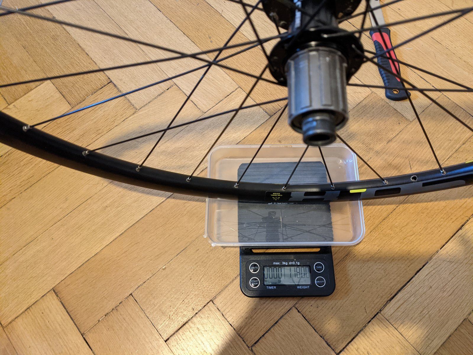

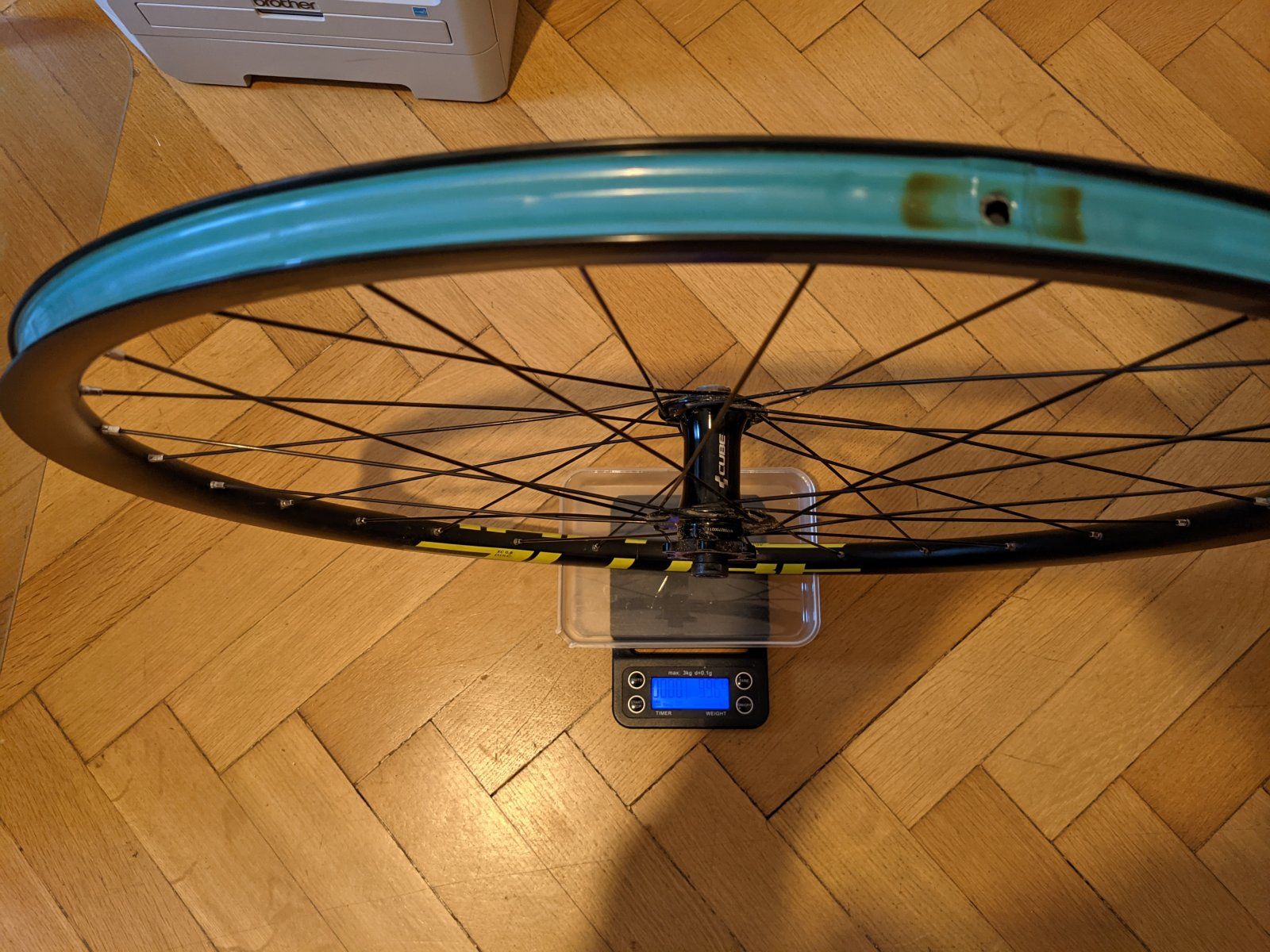

Da ich gerade den Laufradsatz umbaue hier einmal Gewichtsangaben zu den Laufrädern Cube XC 0.8 Disc.
Waren montiert auf meinem Cross Race Pro Modell 2019.
Laufräder jeweils nackig mit montiertem Felgenband:
Vorderrad ~996g
Hinterrad ~1180g
Vorderrad ~996g
Hinterrad ~1180g
Danke. Da ich demnächst auch umsteigen wollte hat mich das Gewicht auch interessiert, bin aber nicht dazu gekommen
