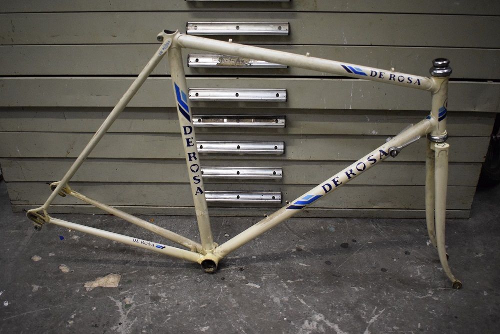

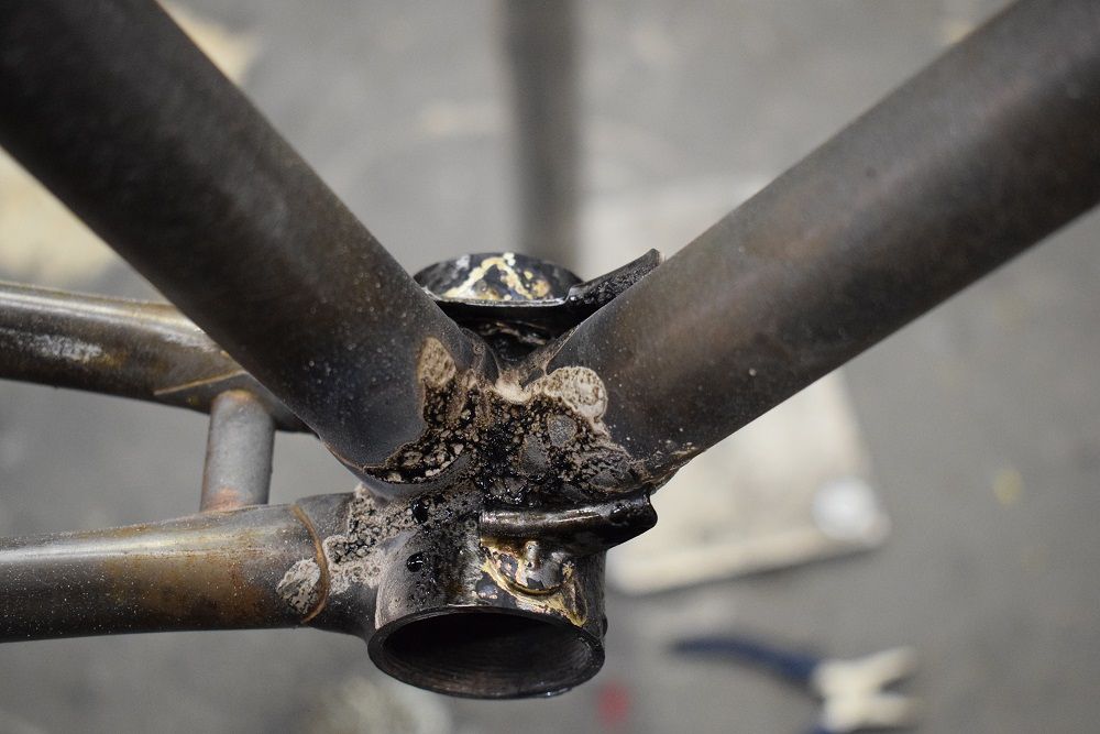

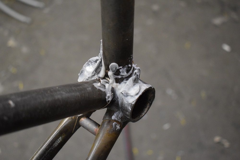

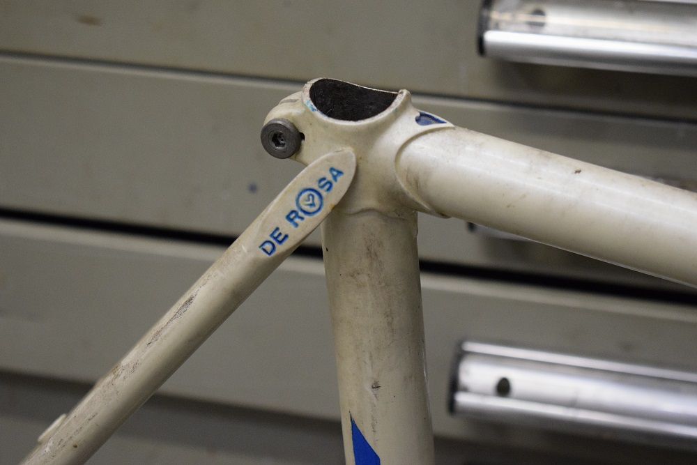

In Den kommenden Wochen werde ich Stück für Stück die Restauration meines 1973-74 De Rosa Dokumentieren. Ich hoffe der ein oder Andere hat Interesse wie das im Detail vonstattengeht.
Grüße aus Nürnberg und viel Spaß Moritz

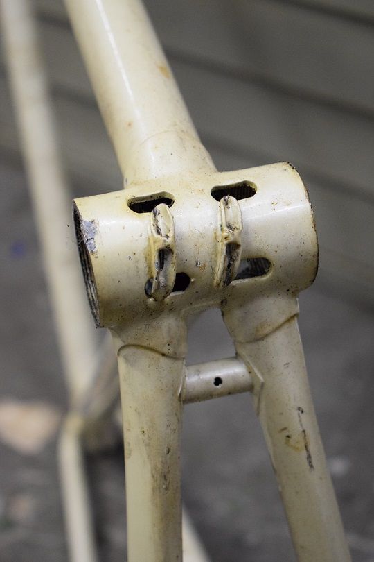

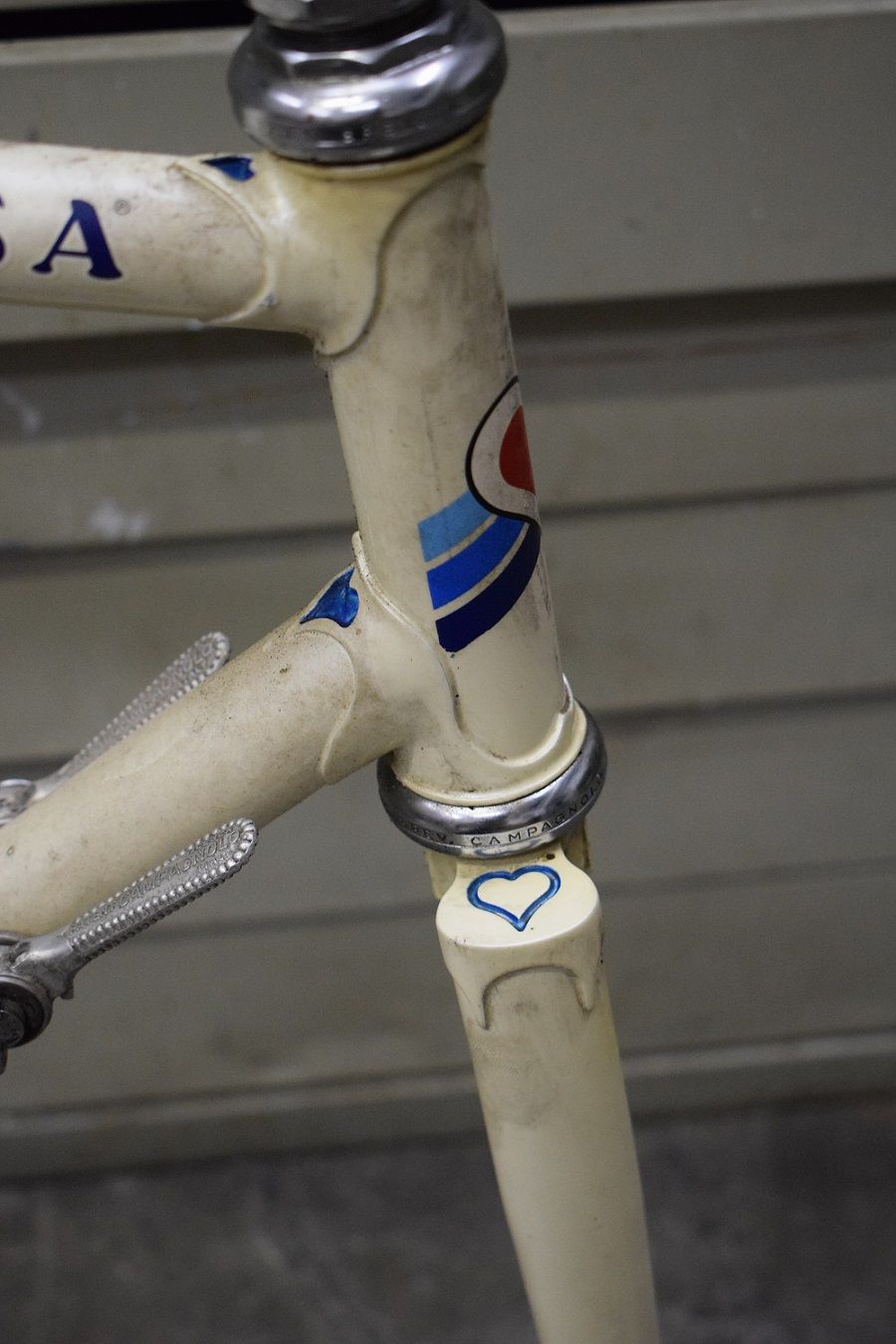

Ich habe das Rad als Komplettrad mit einer fast vollständigen 1st gen Super record gruppe gekauft.

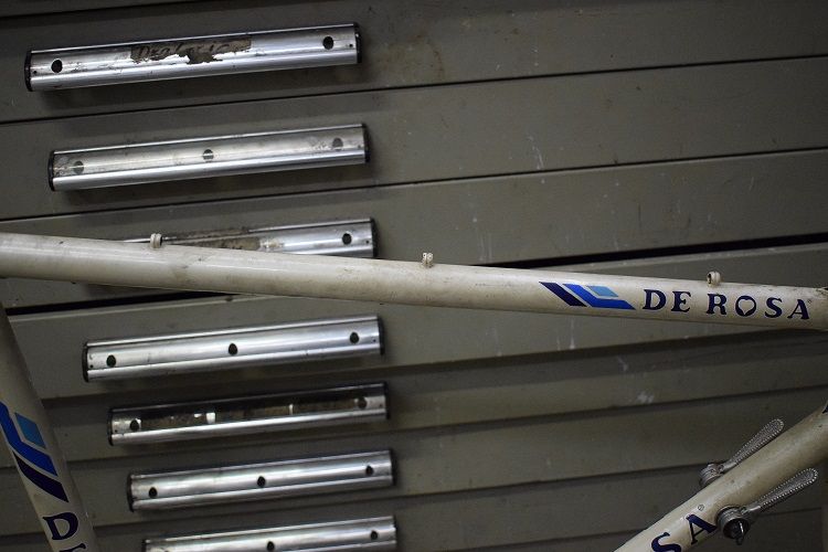

Das Rad würde um ca. 1986 bei De Rosa modernisiert mit Anlötsockeln und Kabelführung unter dem Tretlager , und in Perlweiß mit Modernen Decals versehen. Dies geht es wieder in „Original“ zustand zurückzuversetzen .

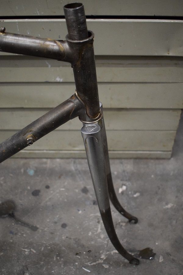

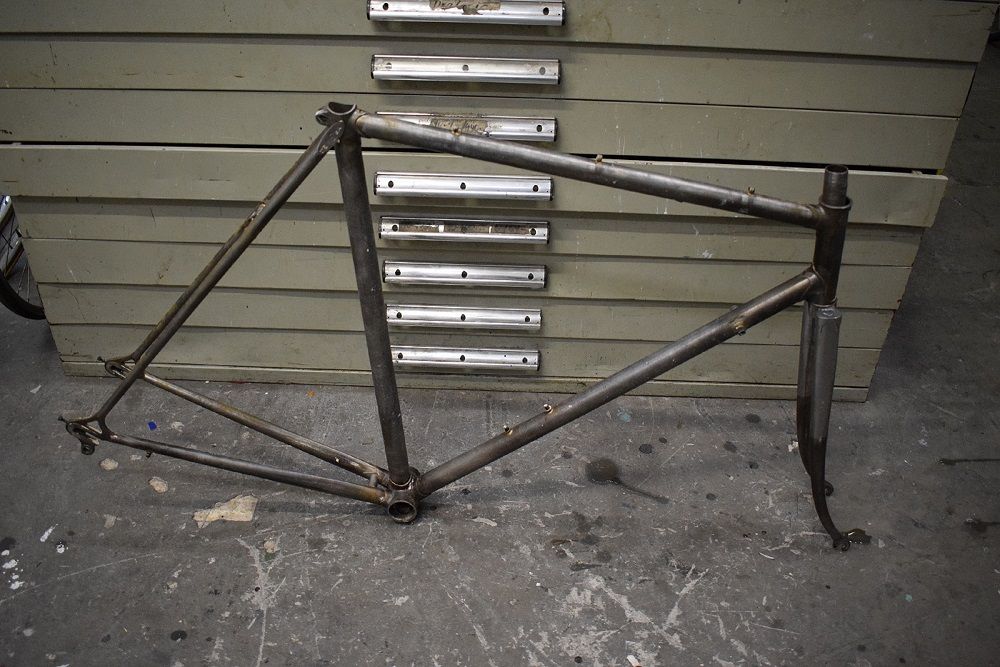

Die Ersten schritte:
1# Demontage Begutachtung

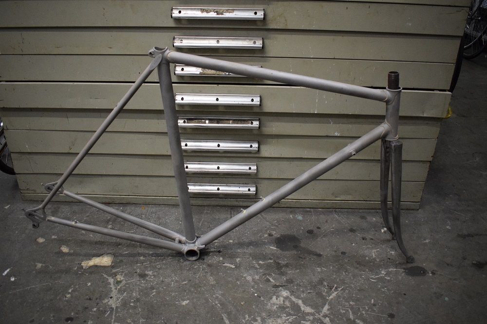

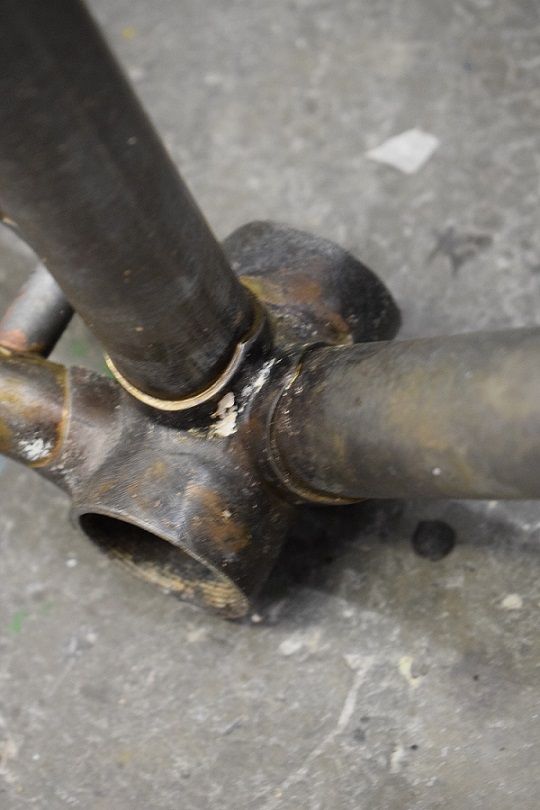

2# chemische Tauchentlackung

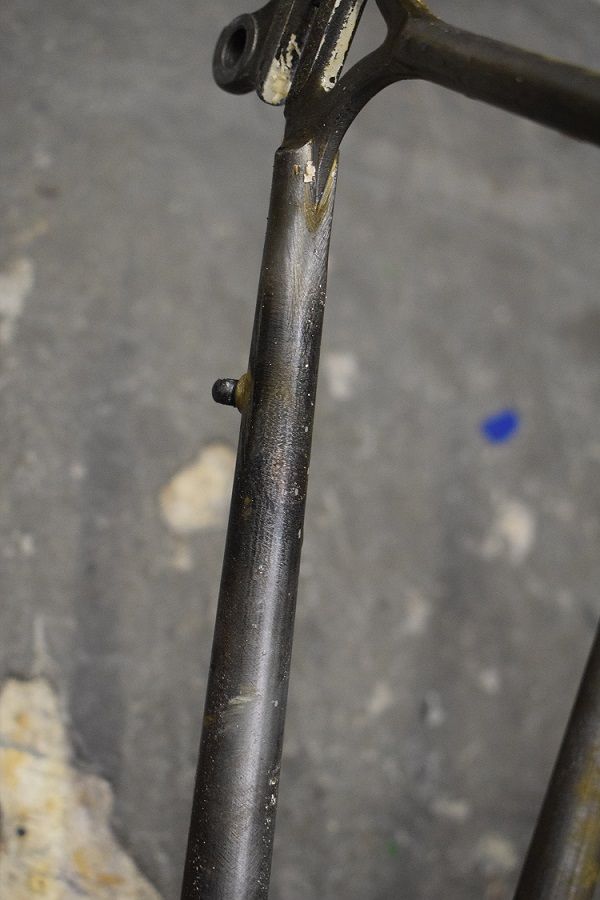

3# Entfernen der Anlötteile am Oberrohre, Tretlager , Anschlag Schaltung
4# Anlöten der neuen Kabelführungen über dem Tretlager so wie umsetzen des Schaltwerkanschlages
5# Feinstrahlen

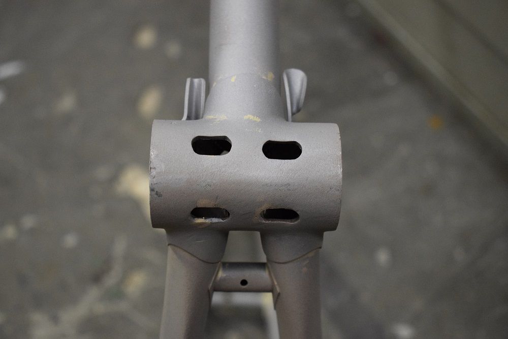

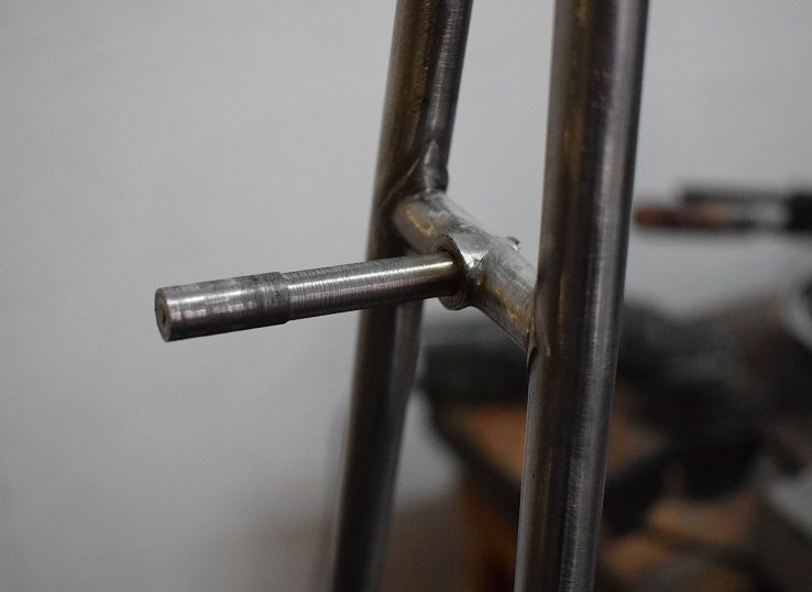

Sehe ich ähnlich. Tolles Projekt! Kann man die inbusbremsenbohrung wieder rückgängig machen?
Habe ich auch schon gesucht....aber im Ernstfall: wie macht man das ? Eine Hülse einlöten / kleben ??

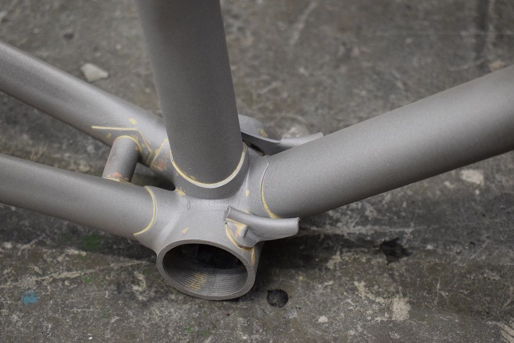

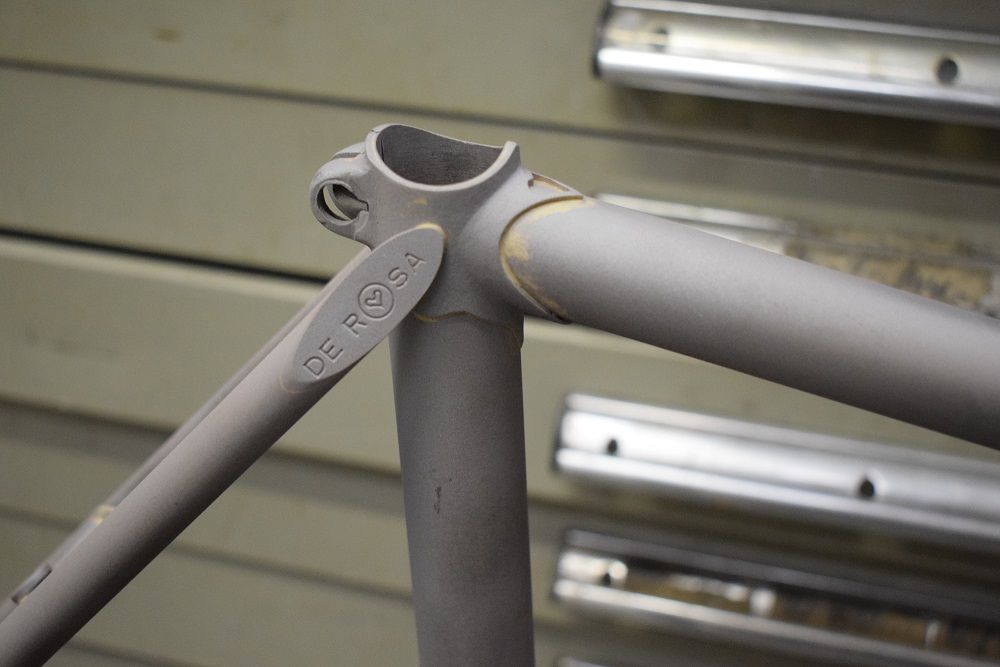

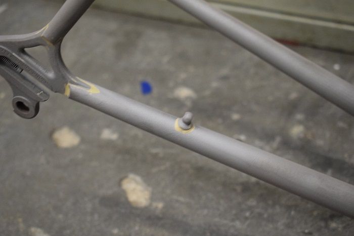

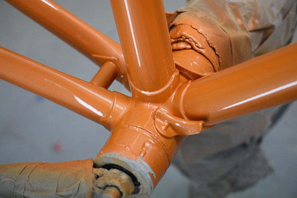

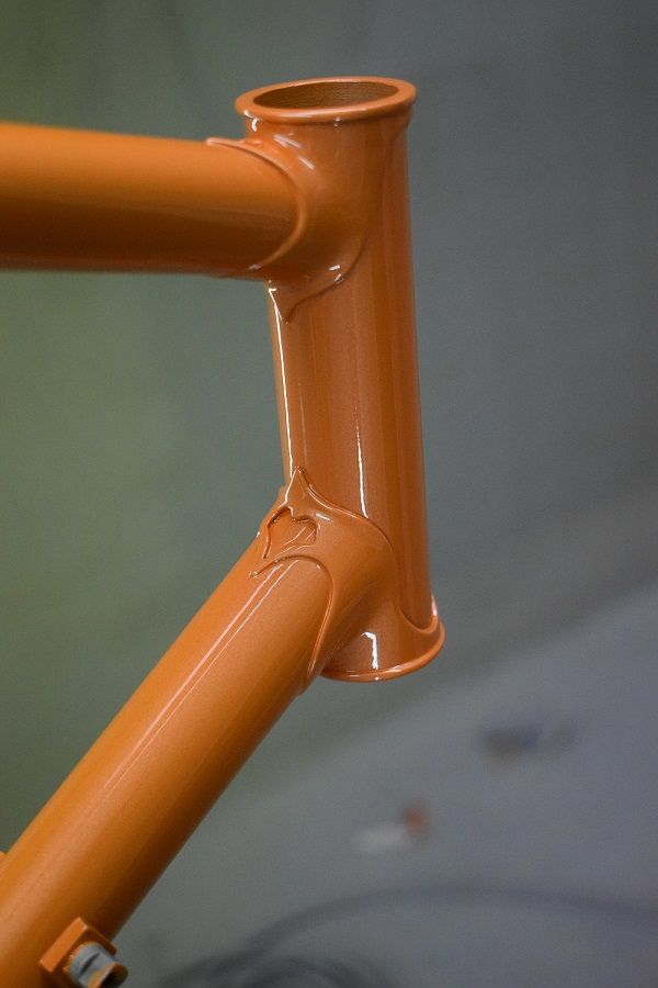

Heute Vormittag habe ich Grundiert in drei Gängen mit Zwischenschliff .
Danach hab ich den Lack gemischt Pearlorange so war er original (Gabelschaft Lackreste)
der Lack ist in drei Gängen aufgetragen und der Klarlack in zwei mit jeweils 10 Minuten Ablüftzeit .
Die Decals in der zwei waren aus Vinyl und nicht unter dem Klarlack . Ich hoffe sie kommen, in den kommenden tagen. In der Zwischenzeit werde ich die Komponenten Reinigen und teilweise Aufarbeiten.
Sn einem Stahlrahmen wird nix geklebt, und auch nicht geschweißt, wenn gelötet, ist ein kleiner aber wichtiger Unterschied, speziell wenn man denn bohren möchte.
Anhang anzeigen 964328Anhang anzeigen 964329Anhang anzeigen 964330Anhang anzeigen 964331
Toller Lackaufbau aber wahrscheinlich besser als neu.
Nicht nur wahrscheinlich, sondern definitiv, nur wird er auch dadurch schwerer, ja wir sprechen hier von einigen Gramm, aber es geht hier doch um Originalität , da wäre Grundierung plus Decklack für mich okay gewesen.
