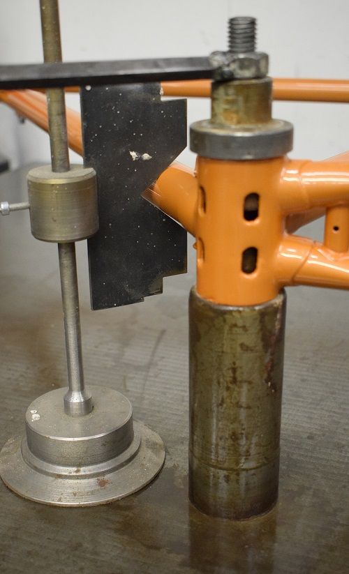

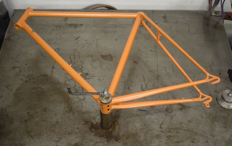

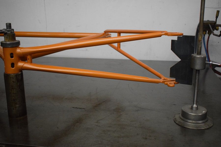

Nach dem Trocken im Ofen bei 80°c wird der Rahmen noch mal auf Verzug überprüft.
Der 0 Punkt ist immer das Tretlager, von dem die Mitte genommen wird . so lassen sich alle punkte Überprüfen
die Richtplatte habe ich vom Toni bzw Anton REDL erworben und leistet nach über 60 Jahren noch gute Arbeit.

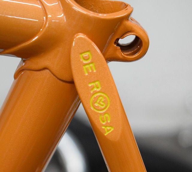

Die Ersten Pantografien habe ich auch schon farblich abgesetzt

Als Hobbyfuscher mache ich das immer mit einem ganz feinen Modellbau-Pinsel ( 0 oder 00 ) und wische den "Überfluss" dann immer ganz schnell mit einem glatten, sehr straff über den Finger gewickelten Tuch rasch ab. Funktioniert eigentlich recht gut...hier an meinem Colner
Nicht lachen !
Wie macht ein Profi das ? Habt ihr da besondere Tricks / Werkzeuge / Hilfsmittel ? Oder gibt es da evtl. spezielle Fein-Stifte ??
Brauchst natürlich keine "Betriebsgeheimnisse" verraten, aber interssieren würde es mich schon.
LG Michael
So mache ich das auch, bin aber wie du Hobbymaler 😂. Hält recht gut. Ich nehme aufgrund der angenehmen Gebinde"größe" Revell.

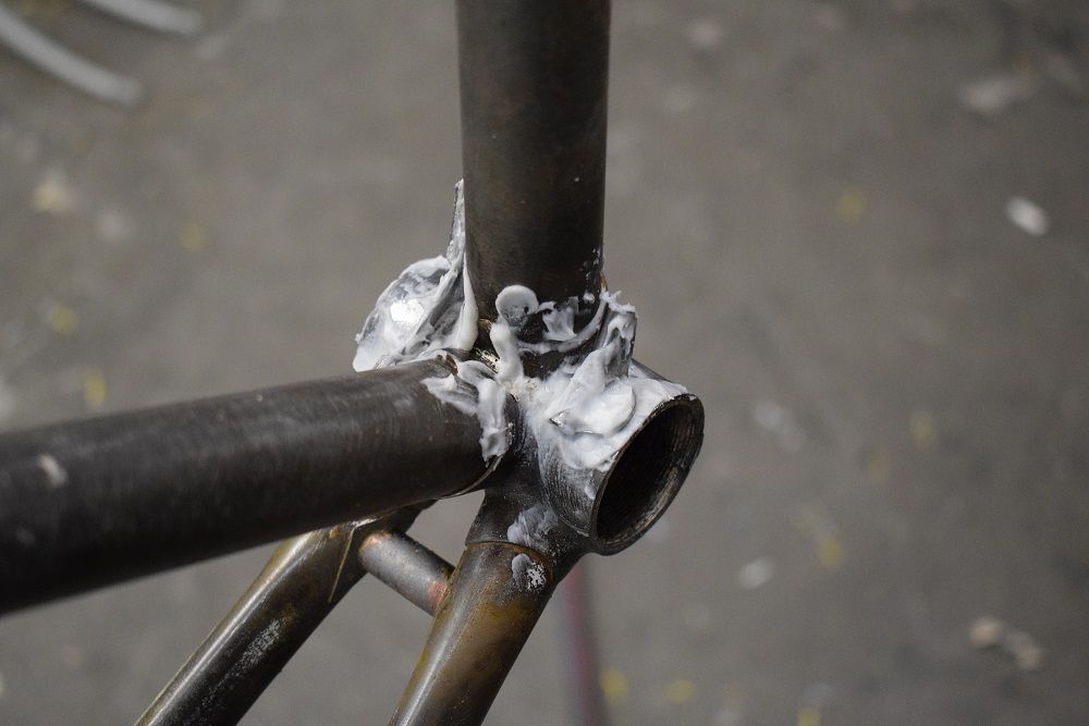

Ich habe da mal eine Frage zu den Zugumlenkungen auf dem Tretlager. Ist die weiße Masse auf dem einen Bild das Flussmittel und wie hast du die zwei Teile zum löten fixiert?
Ja genau das ist Flussmittel. Die Führungen sind aufgelegt und durch das langsame erwärmen wird das Flussmittel wie Kleber . am Oberrohr bzw umwerfersockel verwende ich eine Fixierung
