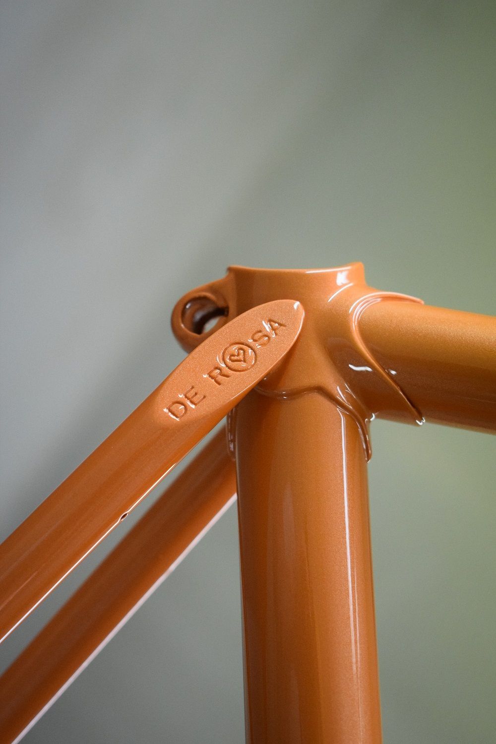

Nicht nur wahrscheinlich, sondern definitiv, nur wird er auch dadurch schwerer, ja wir sprechen hier von einigen Gramm, aber es geht hier doch um Originalität , da wäre Grundierung plus Decklack für mich okay gewesen.
Vom Finish ist er evtl Besser .
Der lack ist Dünner als er davor war . Bei der Grundierung sprechen wir von ca 25-30my pro Schicht die ja alle wieder verschlifen worden sind. Grundierung hat ca 40 my nach allen Schichten.
Klarlack hat ca 25-35 my
Schau dir mal die Gravur an da ist der Unterschied gut zusehen.
Im Original wurde der Schriftzug ja schon ausgemalt

Hallo, habe den Einwand oben jetzt nicht verstanden - wenn man denn will, könnte man ja auch jetzt noch "ausmalen", oder was war gemeint ?
Wenn man z.B. diesem Bild unterstellt, dass das Rad im originalzustand ist, war er z.B. hier nicht ausgemalt...

ich glaube da ging es um die Lackstärke und das Beispiel war die Gravur.
Es sei denn ich liege völlig falsch ;)
