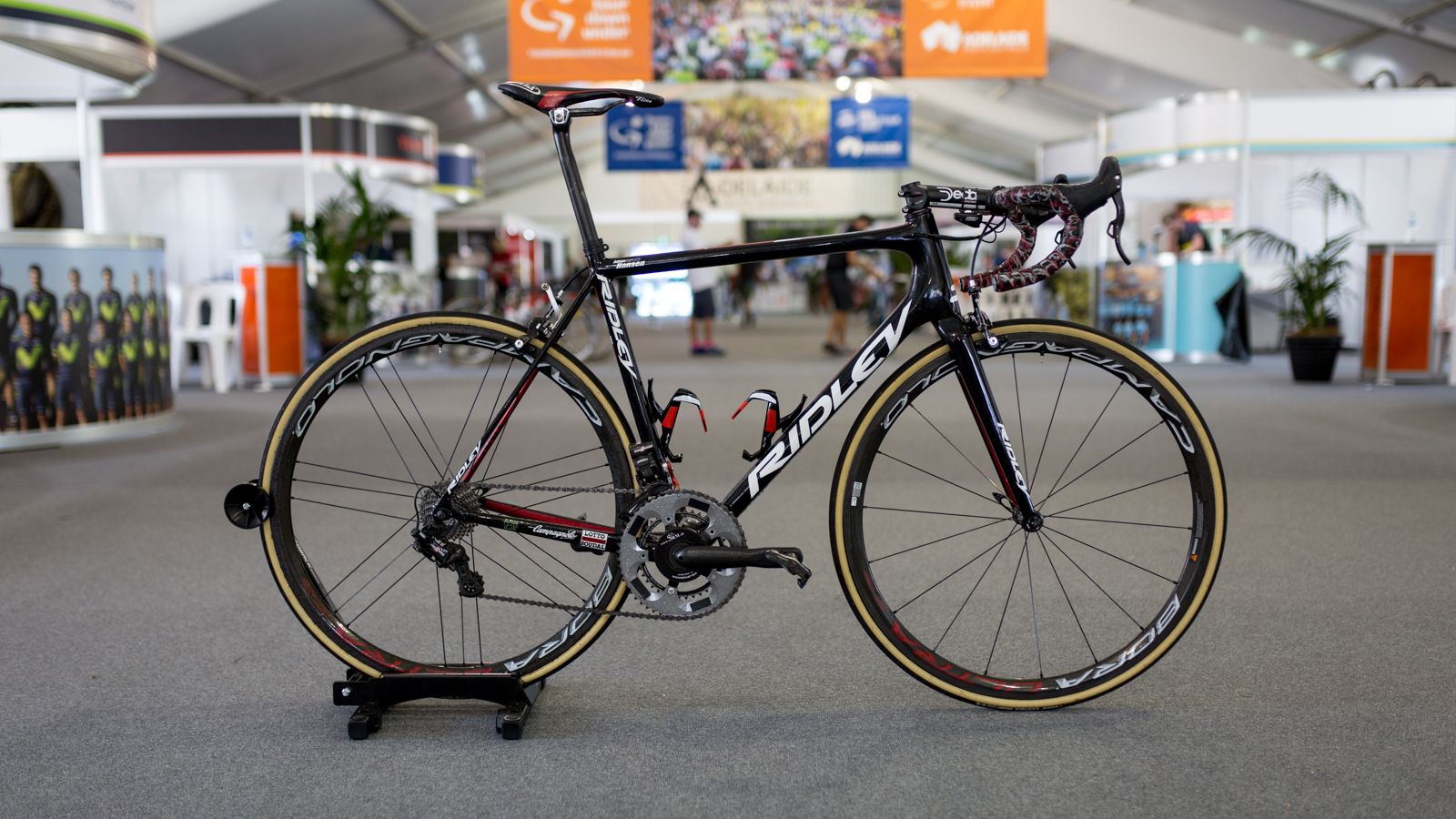

Und Profis machen eh ganz seltsame Sachen. An dieser Stelle nochmal der Verweis auf das Helium von Adam Hansen, der 186cm groß ist (war zwar 2018, aber ich glaube die Geometrie war da nicht anders). Er ist tatsächlich "M" mit 150mm/-17° Vorbau gefahren. Aber wirklich krass ist seine Sattelstütze und Sattelposition.
https://www.cyclingnews.com/features/adam-hansens-ridley-helium-slx-gallery/
edit: so sieht es bei ihm dann aus "im Betrieb" (muss noch älter sein das Bild):

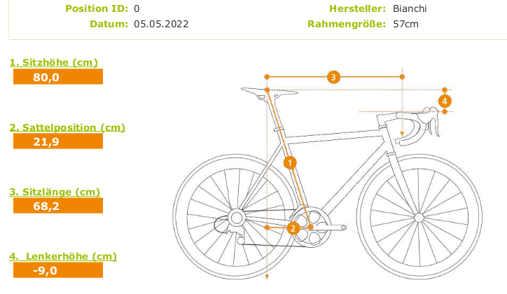

Hier, als Ergänzung für alle die irgendwann in diesem Thread mal lesen, ein Screenshot aus dem Bikefitting.
Die Werte, die meine Sitzposition betreffen, stimmen in dieser Tabelle nicht ganz. Das was da steht, sind die theoretisch errechneten Werte, die haben wir dann bei dem Termin noch "im Betrieb" optimiert.
  • Sitzhöhe ist 79cm anstatt 80cm
  • Sitzlänge 69.5cm anstatt 68.2cm
  • Sattelposition mit ca. 22cm passt
  • Überhöhung mit 8-9cm passt auch
Diese Hellum-Geometrie kommt aus einer Datenbank von diesem Bikefittingprogramm. Das Rad ist mit 110mm Vorbau und 2cm Spacer hinterlegt. Leider steht da nichts zum Setback der Sattelstütze. Ich vermute 1.5 bis 2.5cm.
Der Bikefitter schlägt einen "L" Rahmen mit 90mm Vorbau vor, um diese 2cm an zu viel Länge auszugleichen. Ich habe aber zu Hause an meinem StagesBike festgestellt, dass ich diese 2cm weniger zwischen Sattel und Tretlager brauche - deswegen will ich eine Sattelstütze ohne Setback. Diese 2cm stimmen eh nicht ganz, da meine Sitzlänge etwas länger ist als das Maß in dieser Tabelle. Und da ich diese 2cm dann bei der Sattelstütze "spare" kann der Vorbau 110mm bleiben.
Klingt für mich zurechtrationalisiert. Meinst du der Bikefitter hat deine Knie und Sattelposition ignoriert?
